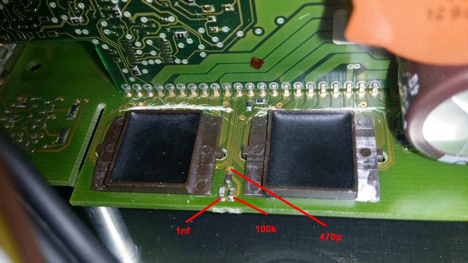

Вечер добрый Ребят если несложно помогите..BMW E530i (BMW BUSINESS C 53 E39 65.12-6 903 873) BECKER
случайно снес три детали пока счищал дохлые выходные.
предположительно два конденсатора и резистор подскажите номиналы.

Сообщение #2 От 15/05/2018 22:45 цитата
подмигивание
  76e4e7cs-960.jpg  77.3 КБ  Скачано: 403 раз(а)

Сообщение #3 От 15/05/2018 23:01 цитата
jurij+ ОГРОМНОЕ ВАМ БЛАГОДАРЮ, ПУСТЬ В ВАШЕЙ ЖИЗНИ ВСЕ БУДЕТ ЛЕГКО, И ЖИЗНЬ ВАС РАДУЕТ,ХОРОШИМИ СЮРПРИЗАМИ. БЛАГОДАРЮ
я уж и не надеялся, а тут такой сюрприз. я весь инет обрыл. и пол. два элемента нашел резик и светлый кондер. но они это или нет не знал.
но вы меня спасли .
