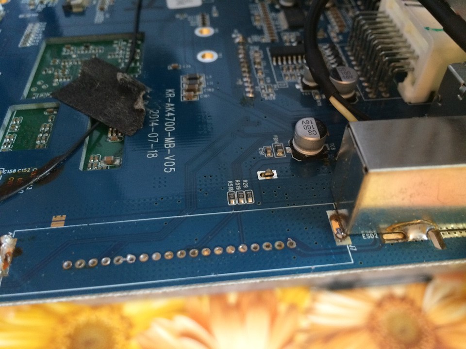

Есть автомагнитола Kenwood kmm-104. В ней нет CD привода, только USB вход и радио. Для проигрывания музыки использовался только USB порт. По своей глупости (или это просто стечение обстоятельств) воткнул в USB порт дешевый китайский USB вентилятор, хотел проверить. Как только подключил в порт - магнитола выключилась и пошел запах сгоревшего пластика. Магнитолу снял, проверил предохранитель на входе - он целый. Подключил обратно к бортовой сети авто. Магнитола включилась, звук с радио есть, но USB порт теперь не видит флешки. Сам вентилятор подключил к лабораторному БП, подал на него 5V, вентилятор работает, КЗ там нет.
Т.к. случай явно не гарантийный, то разобрал магнитолу.
К слову, я иногда занимаюсь мелким ремонтом компьютеров и телефонов. В наличии лабораторный БП, микроскоп (USB камера), паяльник, прямые руки (наверное).
Так вот, магнитолу разобрал и обнаружил прогоревший элемент, который опознать не смог. Прошу помощи в опознании элемента, т.к. гугл и поиск по форуму не помог. Не смог найти схему. Не смог найти какую-либо информацию по самому элементу, по маркировке. Возможно кто-нибудь уже сталкивался с таким? Помогите опознать сгоревший элемент пожалуйста. Фото прилагаю.

Судя по маркировке это RT9284B, может и ошибаюсь , нужно смотреть обвязку и сравнивать с даташитом.
gloomman
Сообщение #3 От 16/06/2018 14:28 цитата
Судя по описанию RT9284B отвечает за LED подсветку (могу ошибаться), а подсветка и дисплей работают нормально.

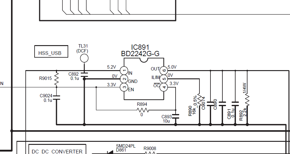

gloomman, http://monitor.espec.ws/section27/topic248187.html сюда загляни.

Сообщение #5 От 16/06/2018 16:47 цитата
  2018-06-16_16-47-04.png  31.3 КБ  Скачано: 689 раз(а)

Большое спасибо за инфу.
