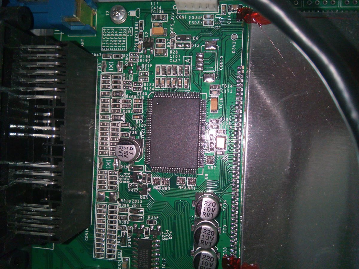

Добрый день! Помогите пожалуйста поставить на ноги китайскую магнитоллу Siege Андроид 2.3.7 установленной на а/м Mitsubishi ASX. При инсталяции программы выключилось питание, теперь при включении логотип машины, затем надпись android и потом темный экран. Кнопки пищат но не реагируют вообще.

Разбирай аккуратно и фото в студию(особливо надписи и наклейки на платах) а там посмотрим! подмигивание

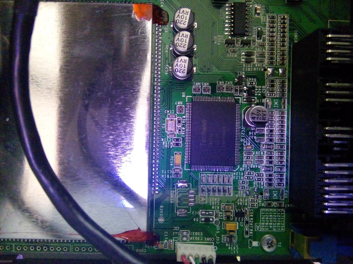

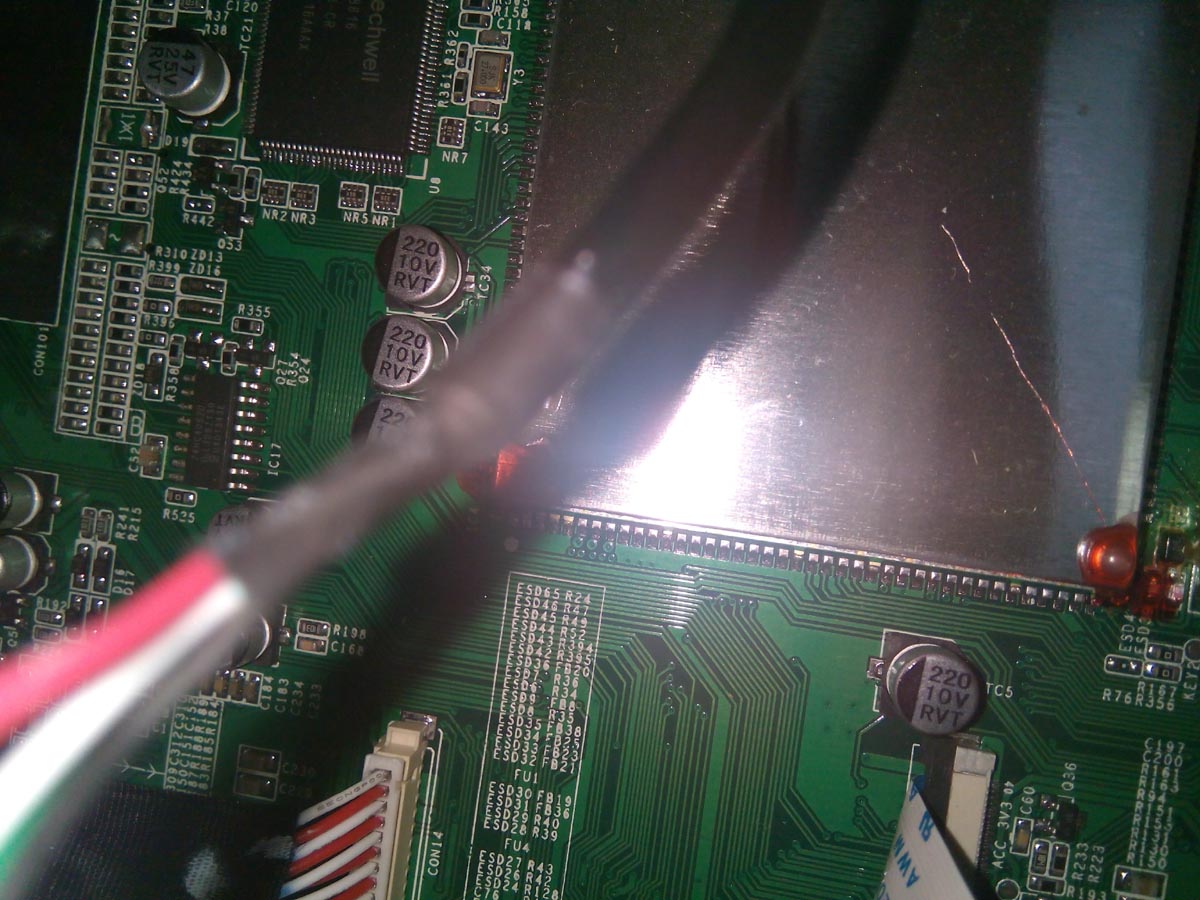

Сообщение #7 От 20/10/2018 15:25 цитата
Аккуратно разобрал, сделал фото.

Сообщение #8 От 21/10/2018 00:31 цитата
Фото среднего качества.
Но, то что нужно осталось за кадром.
Номер ШАССИ???

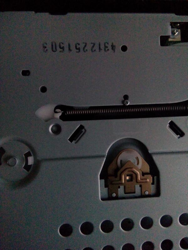

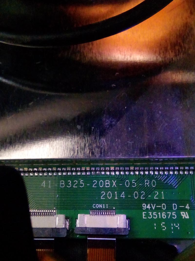

Сообщение #9 От 21/10/2018 06:29 цитата

Сообщение #10 От 21/10/2018 11:56 цитата
Смотри.
Большими белыми красивыми буквоцифрами.
Захочешь, мимо не пройдёшь.

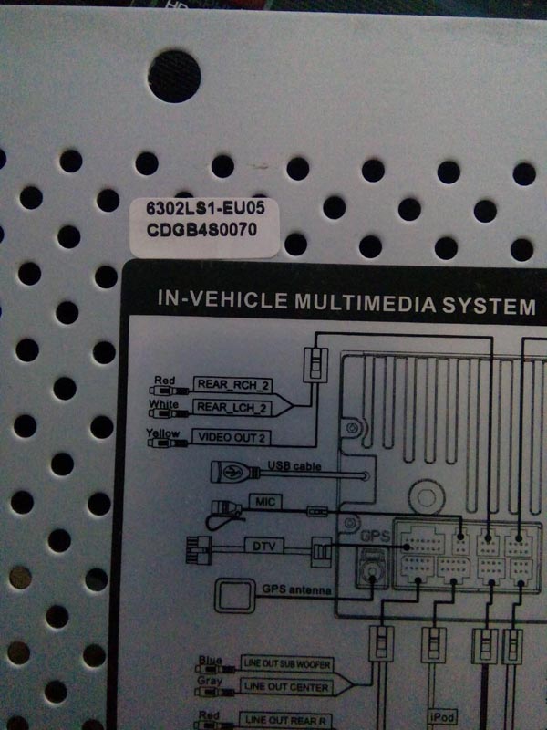

Сообщение #11 От 21/10/2018 14:46 цитата
Понял, вот фото шасси.

Женяку писал:
Она не штатная. Сделана в Китае под АСХ. Продавцы от компании Siege распались. Работали в г.Самара на ул. Молодогвардейской. Еще на сайте осталась реклама. Образ как раз не могу найти. Какие только не скачивал по подобию.
Теперь остаётся шить нанд флеш через джитаг(если он там есть)или прогером с выпайкой.
Сливать бинарник с живого девайса и лить в этот.Скорее всего у андройда отвалился видеодрайвер в результате коллизии

Сообщение #13 От 21/10/2018 15:46 цитата
Не богато, по этому шасси.
Но!!!
Каждый Android-аппарат имеет так называемый «режим восстановления» (recovery mode)
Вот с этого нужо пробовать сперва.
А уж потом, если совсем плохо, брать "иголку с нитками и шить"
google в помощь.
