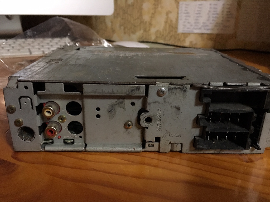

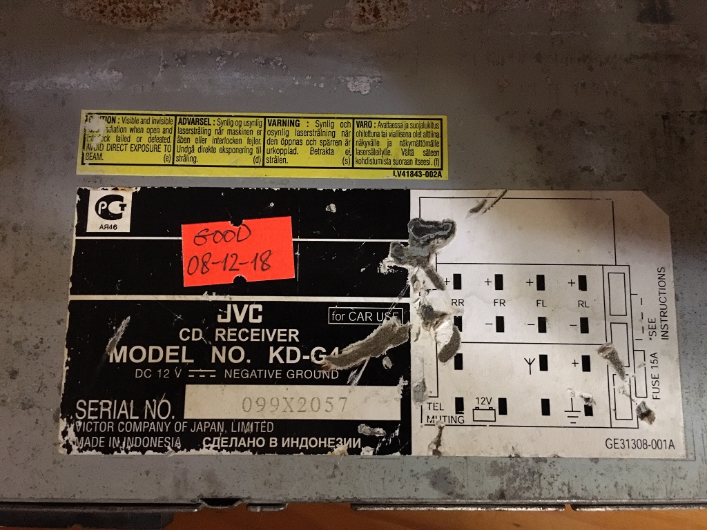

Всем привет , пришёл данный аппарат в ремонт , нет звука . УНЧ TDA7388.Проверил питание около 12 Вольт , на выходных ножках около 6 Вольт , и на одном из каналов 8 Вольт это меня насторожило слегка . На стенбае понулям и также на муте! Рядом стоит аудиопроц , у него так же на 2 ножке VDD=0Вольт. Вообщем питания нет. Махнул УНЧ , всё так же ) Короткого по питанию нет , ищу далее причину) попробую прошить , может прошивка ? Хотя магнитолла включается и меню отображается корректно, звук по шкале регулируется , кнопки работают , проблемма только со звуком.
ДОБАВЛЕНО 27/11/2018 20:00
Да и ещё после замены УНЧ на новую , на выходах понулям , как бы сейчас верно так как нет Стентбая.,на питании 12 Вольт. Вообщем теперь разбераюсь с вопросом отсутствия питания на аудиопроце)Что думаете уважаемые друзья? Может было что похожее? |
