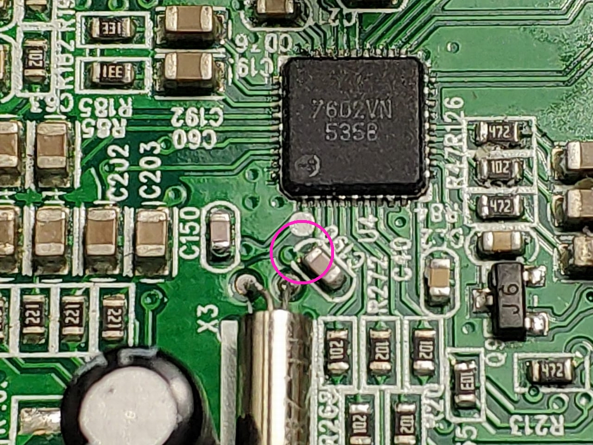

магнитола составом
cpu sphe8288t
усилитель tda7851l
схему не нашел
напряжений не знаю
Магнитола включается все работает и переключается нету звука, проверил наушником на входе tda7851l нет сигнала ,
случайно задел пальцем конденсатор возле микросхемы 7602vn5358 звук заработал отключаешь питание, включаешь снова ам звук пропадает задеваешь конденсатор запускается .схемы нет куда копать не знаю кварц 11.2896 MHz (DT-26, KX-26 Geyer, YT-26 или конденсатор
ДОБАВЛЕНО 05/11/2018 17:58
микросхему и все вокруг пропаял
выделил конденсатор

Помой. Можешь паялом "ткнуть" Хуже не будет.
Мануала на эту бюджетку у производителя нету.Считает, там не фиг её ремонтить. подмигивание

Вопрос решил трещина в колодцах кварца кинул перемычки на конденсаторы,неделя работы полет нормальный,тему можно закрыть
