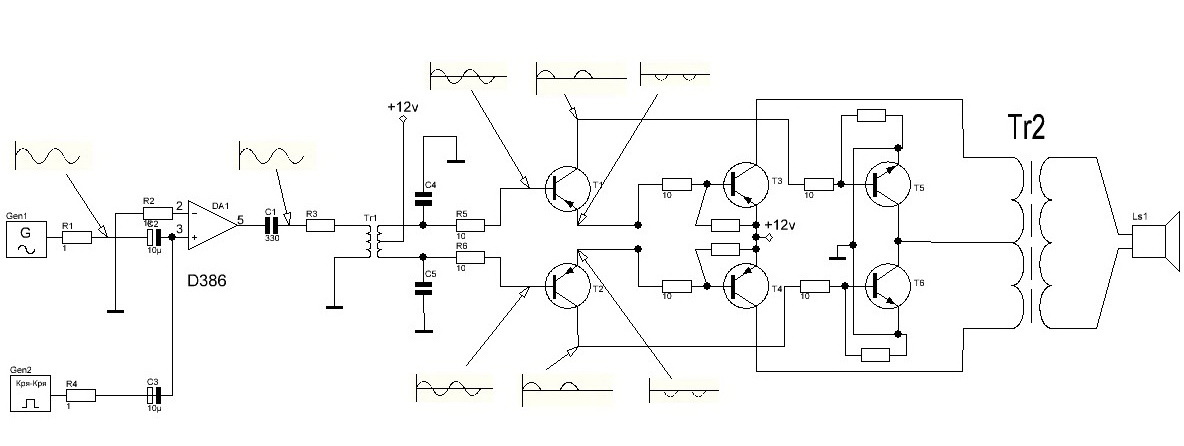

СГУ новое, но... задача была подключить внешний источник сигнала. В общих чертах вырисовал схему, сигнал с кнопок крякалок приходит через RC на вход усилителя D386, туда же через RC заводится сигнал с тангенты (микрофона). Звуки крякалки субъективно работают нормально. При подаче низкого уровня внешнего сигнала -тишина, при подаче большой амплитуды- как будто "прорывает" и идет звук искаженный .Тоже самое с родного микрофона-тангенты. Подаю генератор, на выходе DA1, на базах T1,T2 линейно изменяющаяся красивая синусоида на всем диапазоне уровня сигнала. На коллекторах T1,T2 положительная полуволна, на эмиттерах - отрицательная. Эти же сигналы на базах выходных транзисторов. Но на выходе тишина пока не дашь большой входной сигнал, т.е. как работа ключа или компаратора - добавляешь, добавляешь входной сигнал -на выходе нет сигнала, и вдруг сразу полная мощность с искажениями. Повторюсь, звуки крякалки вроде нормально идут, но там постоянно полная мощность, т.е. грешить на выходные транзисторы не хочется. Кто что посоветует, подскажет ?

alfik777 писал:
Какой амплитуды сигналы, в вольтах, до того как звук достаточно громкий, что-бы появится в выходном динамике? А на коллекторах выходных транзисторов, в это время, есть эти полу-периоды, или ничего? В этой схеме не так много элементов. Нужно их всех проверить на исправность.

igorasrex писал:
alfik777 писал:
До момента "всплеска" - на базах транзисторов раскачки от 0 до ~ 3в , при этом на эмиттерах отрицательная полуволна , на коллекторах положительная амплитудой ~ 1,3 в. На коллекторах выходных при малых входных уровнях сигнала какая-то ерунда непонятная, при добавлении уровня (2- 3в на базах раскачки) появляются полуволны амплитудой до 10в. Форма этих полуволн на всех 4-х выходных одинаковая и их частота удвоенная.

А может все-таки, она только так и может работать?
А если ты уверен что она не впорядке, то надо бы измерить напряжение во всех точках без сигнала, и если будет перекос, может это упростит выявление неисправного транзистора или сопротивления, а может и конденсатора. 15 запчастей проверить не так уж и много времени понадобится с выпайкой одной, двух ножек.

Нет, ну так не должно работать, хрип ужасный. Напряжения во всех точках без сигнала замерял, никаких перекосов, сопротивления прозванивал, конденсаторы по питанию - как могут повлиять? - к тому же аппарат совсем новый, рано конденсаторам выделываться . Микросхему усилителя от безисходности уже поменял- естественно, без толку:-(

А обрывов нету? Сколько напряжение на базах Т1 и Т2 без сигнала? И правильно ли ты снимал осциллограммы сигналов? Непонятно те 12 вольт которые через вторичку Тр1 идут на их базы куда делись?
Не поняли друг друга, в предыдущих постах я писал о напряжении сигнала, постоянка через вторичку никуда не делась, на базах и эмиттерах +12в.
Возможно. Но на нарисованых тобой сигналах не видно этой постоянки, по этому и спросил правильно ли ты снимал осциллограммы?

Господа, эта схема не будет работать в режиме линейного усиления, схемотехника построена так, что возможен тока ключевой режим (гляньте в гуглях простецкую схемку УНЧ), а заявленная возможность работы с микрофоном - этт у производителя от лукавого.

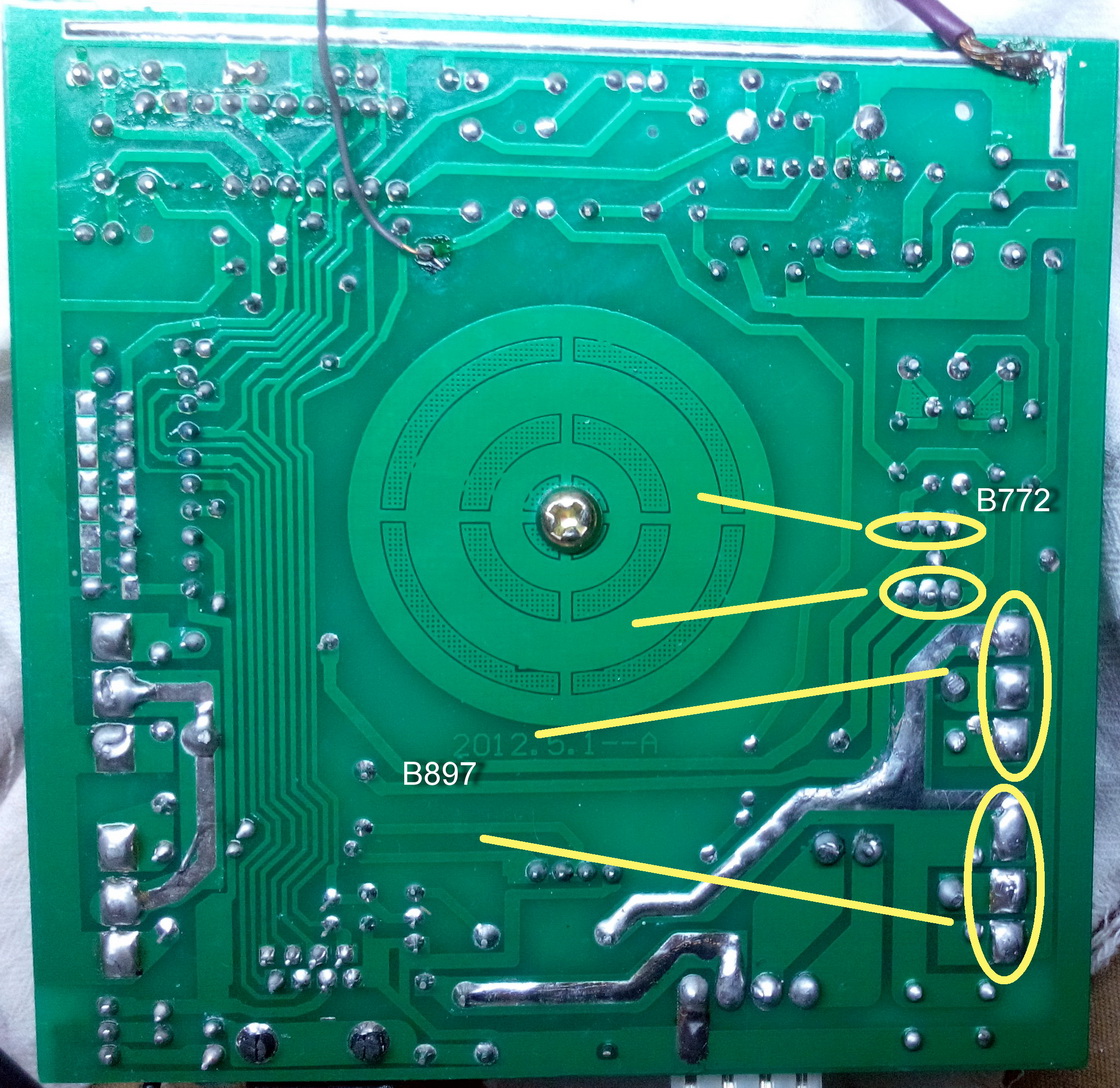

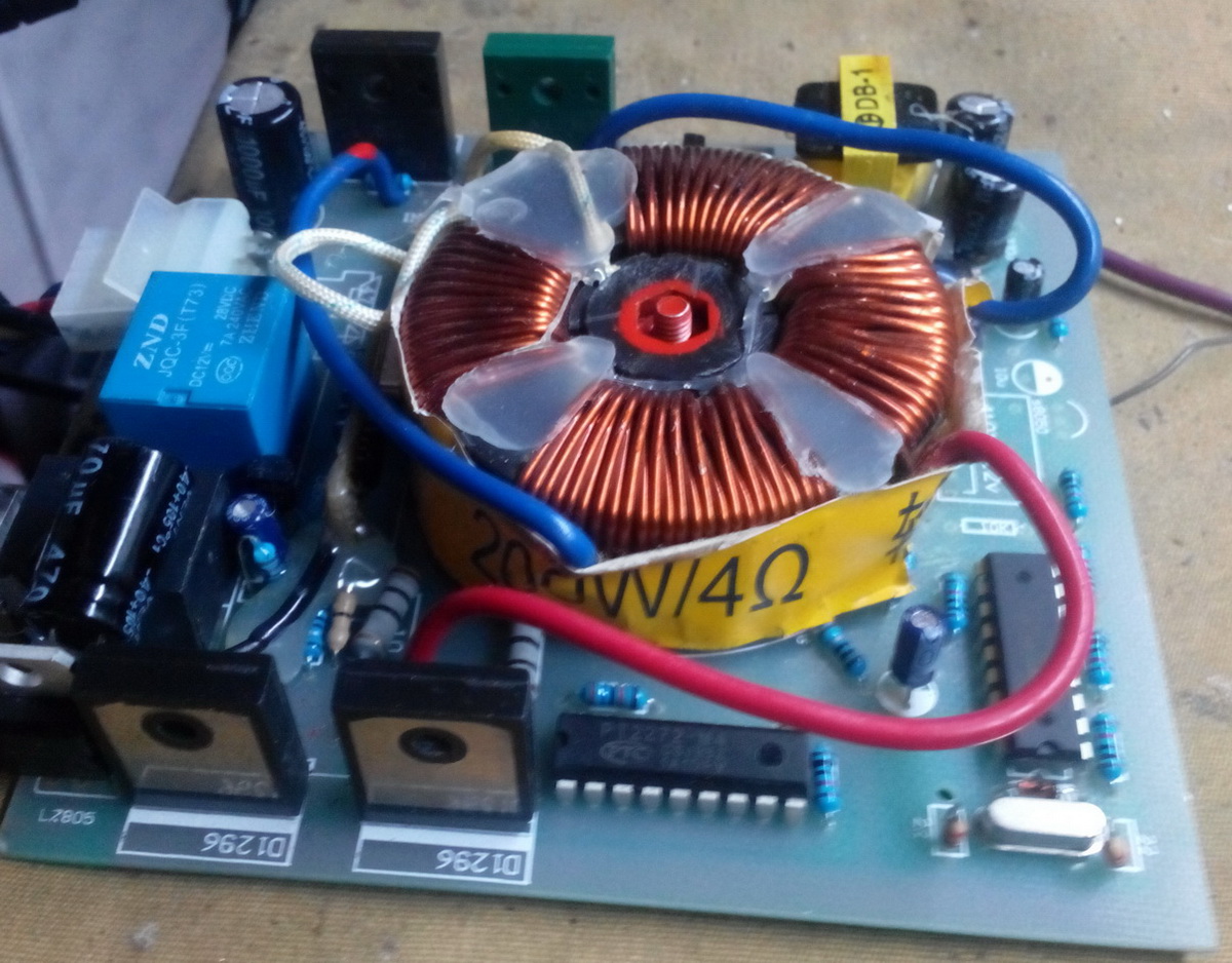

Ну может и игрушка, но ценник не игрушечный, да и лопатит - рядом не стой:-) Sorry за качество фото.
ДОБАВЛЕНО 19/03/2016 10:23
blek1 писал:
А транзисторы не греются?.....Проверь может дорожка где -трешина.
На холостом ходу транзисторы холодные, греются почти равномерно все 4 когда уже идет сигнал. Дорожки все целые, сама плата более- менее , пайка конечно "китайская", но всё уже перезвонил вдоль и поперек:-(

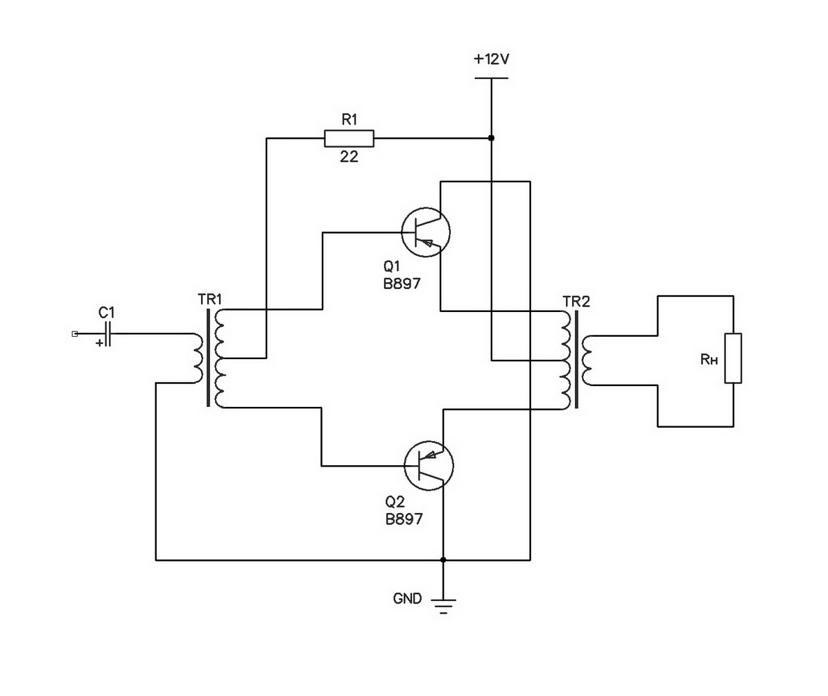

Прошло 3 года и вот снова встал подобный вопрос. Есть СГУ, рабочее, нужно подключить внешний звуковой сигнал. Да, в основном они для этого не подходят, но в этих вариантах все гораздо проще и лучше. Собственно, схема простая. Так как нет смещения на транзисторах имеем "ступеньку" . Вопрос -как убрать ? Понимаю, что нужно как-то дать смещение, но сложность в том, что коллекторы сидят на "земле" и радиатором служит корпус . Может это бред, но единственное, что приходит в голову -это дополнительный отрицательный источник питания, и через делители подавать минус на средний вывод трансформатора TR1. Не хочется опять изобретать велосипед, возможно есть не очень сложные пути решения ?
