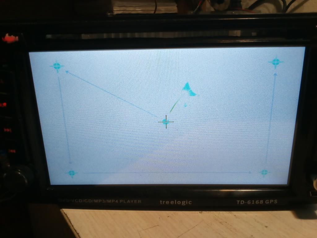

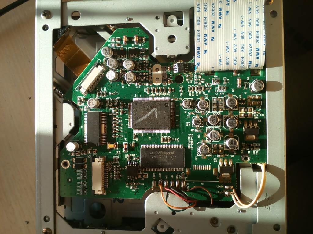

Достался в нерабочем состоянии за 500 рублей китайское головное устройство 2 din TREELOGIC TD-6168 GPS.Состав
на dvd проц SPE8202TQ
опер память W9812
драйвер В5668
память 24CO2
MX25L32
на экране видео проц TW8816
управление тач TSC20031
материнка тюнер QSD-MT-S77-1
GPS модуль
память 24CO2
микросхема 3082ZC02 , напруги все в норме ,достался в нерабочем состоянии была сгоревшая память 24CO2 .Заменил на новую микру и все стало работать кроме камеры заднего вида и воспроизведения с DVD ,нашел на remond and ,другую прошивку и прошил после включения появилось на мониторе калибровка матрицы и больше ничего нет и тач тоже перестал работать и старая пошивка ничего не дало микросхема перестала определятся программатором и сейчас не знаю что делать ,разные прошивки закачивал итог только калибровка на экране ,СПЕЦЫ ПОДСКАЖИТЕ в какую сторону идти
