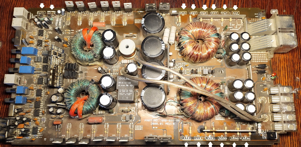

Здравствуйте.
Попросил друг по ремонтировать его автомобильный усилитель Cadence ZRS-7500D, говорит мол ушел в защиту, отдавал 2 мастерам, вернули разобранный и с отсутствующими деталями.
Маркировка на плате: SMB-098-80 2008.01 REV:0
Подскажите пожалуйста модели компонентов (позиционным обозначением):
Q9, Q10, Q11, Q12, Q,13, Q14, Q15, Q16, Q17, Q18, Q19, Q20, L7815, L7915.
Или поделитесь схемой пожалуйста в интернете не нашел.

В питателе полевики , типа IRFZ44N, а L7815, L7915 говорят сами за себя.

TO(Nic), D класс, 44е слабоваты будут для него.
Сча на столе нечто подобное 1.5кВт , там KND3508 применены.

jurij+, D класс, согласен. А на KND3508 шит есть ?

Да есть конечно.

Не, не KND. Хозяин усилка говорит какие то IRF. Говорит в баночке покапается скажет.

Могут быть и IRF3205.
На 1 Ом 1.6 кВт как раз на правду больше похожи будут.

как доберусь до него напишу. На оконечнике IRF640 стоят
