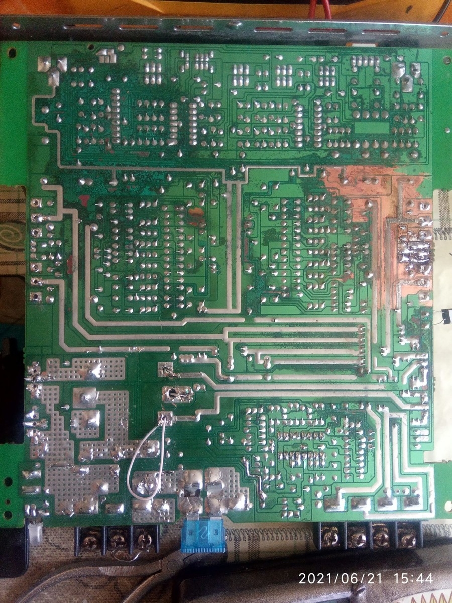

Нужна схема или сервис мануал авто усилителя Boschmann JA-728ATX. После кулибина нет некоторых деталей, и теперь не знаю где какие и какого номинала там стояли. Микросхемы стоят такие : KA7500B ; TL074CN ; IL4558S-9. Заранее всем Вам огромное спасибо!!!

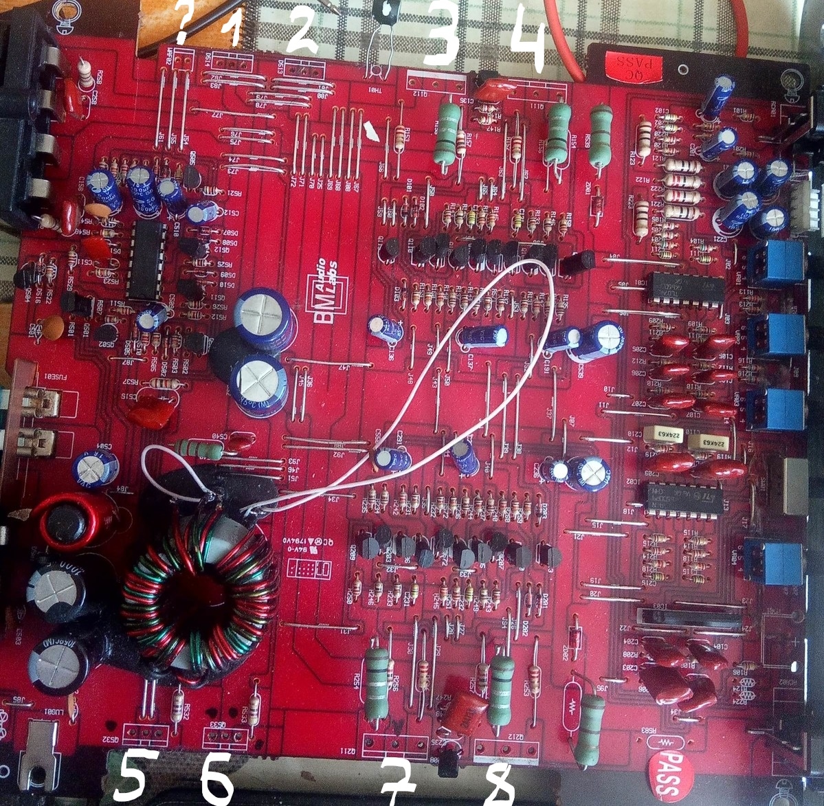

Здравствуйте, простите за долгое молчание, навалилось много дел. Приложил несколько фото платы как Вы просили, с пометками указывающие отсутствие деталей, на ней отсутствует восемь транзисторов и один под вопросом, может кто знает ( или может на столе лежит такая плата ) маркировку отсутствующих деталей. Перерыл весь интернет, схем нет, фоток плат чтобы посмотреть маркировку не нашел. Огромное спасибо всем откликнувшимся.

Stalone170, выходные(унч) типа 2sb688+2sd718,на выходе преобразователя полевики типа irfz44, сдвоенные диоды F10P20F один с общим анодом(средняя нога) другой с общ катодом, в корпусе ТО220F.
ошибаешься, транзисторов шесть и два чего?

Да, признаю, лохонулся. Позицинные номера на плате такие: Q111 = ? ; Q112 = ? ; Q211 = ? ; Q212 = ? ; Q532 = ? ; Q533 = ? ; D513 = ? ; D514 = ? . Но суть вопроса не меняет, маркировка этих деталей не известна.
ДОБАВЛЕНО 21/06/2021 17:32
Q - это транзисторы ; D - это сдвоенные диоды. Если я правильно понял, то под обозначениями : Q111 ; Q112 ; Q211 ; Q212. - транзисторы выходные ( унч ), под обозначениями : Q532 ; Q533. - полевики , а под обозначениями : D513 ; D514. - сдвоенные диоды ? Но какая их маркировка, тех деталей что там стояли, не то что можно поставить? Мне сначала нужна маркировка родных деталей, а потом если энных не окажется под рукой буду искать им аналоги.

Stalone170, ставь что я написал, и не парься. Восстановление начни с преобразователя. PS. да, и 2sb688+2sd718-это комплементарная пара,ставятся рядышком, какой куда определишь?

Спасибо огромное что откликнулись. У нас в городе таких не было, я поставил такие: Q111 = TIP35C ; Q112 = TIP36C ; Q211 = TIP35C ; Q212 = TIP36C ; Q532 = P75NF75& ; Q533 = P75NF75& ; D513 = FM22U ; D514 = FM22U. Но теперь появилась другая проблема, при подключении питания светодиод светится зелёным, на контактах подключения динамиков напряжения нет, на транзисторах выходных ( унч ) относительно земли напряжения нет, на диодных сборках ( FM22U ) относительно земли напряжения нет. Не чего не греется, всё холодное, только лишь одна микросхема ( KA7500B ) тёплая. Осцилло́графа нет, есть только мультиметр и высокоомный динамик " ОКТАВА " ТА-4 2200 ОМ. Помогите пожалуйста починить усилитель.

Stalone170, читаешь по диагонали? Я ведь писал- начни с ремонта преобразователя! А ты уже и выходные транзюки припаял. Проверяй режимы шим К7500В,он же TL494. http://bp.xsp.ru/tl494.php. Предоконечные тр-ры проверены? А что за висЯчки возле транса понапаяны? Сделай по человечески, убери эти сопли.
покажи маркировку.
