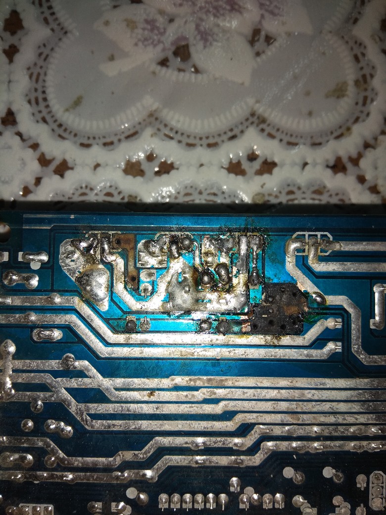

Приветствую! Автоусилитель Ground Zero GZIA 4115HPX. Нужна схема. Поделитесь у кого есть. Принесли в тяжёлом состоянии.
Дорожки отгорели.

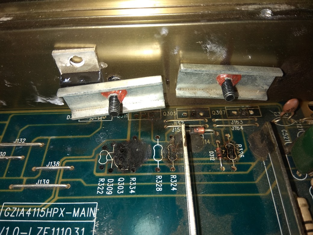

Детали отгорели.

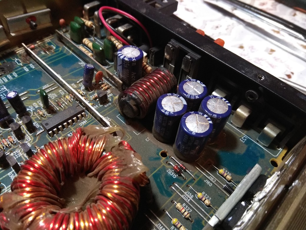

Кондеры вздулись.

Сообщение #2 От 29/05/2018 21:33 цитата
Тююю, проблему нашел.
С др. стороны все что нужно имеется.

Я рассматривал вариант восстановить по второму плечу, но возможно элементы(номиналы сопротивлений, диоды), могут отличаться, там ведь не зеркально. Схему нигде не нашел.

Сообщение #4 От 29/05/2018 23:47 цитата
Смотреть цепи затворов. Всё там одинаково.

Сообщение #5 От 30/05/2018 07:19 цитата
Спасибо. Буду восстанавливать.

Сообщение #6 От 07/06/2018 12:30 цитата
Всем привет. Всем спасибо. Восстановил. Как отметить тему - решено?
