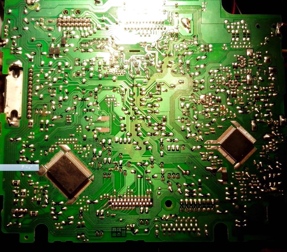

kenwood kds- w40gy линейный вход вместо AM
Ромич
Сообщения: 5
Сообщение #1 От 06/06/2015 16:40 цитата
ни одна из схем на сайте не подходит.

Ромич
Сообщения: 5
Сообщение #14 От 07/06/2015 09:52 цитата
"n max"
Хотя модулятор сейчас недорого
а качество звука?

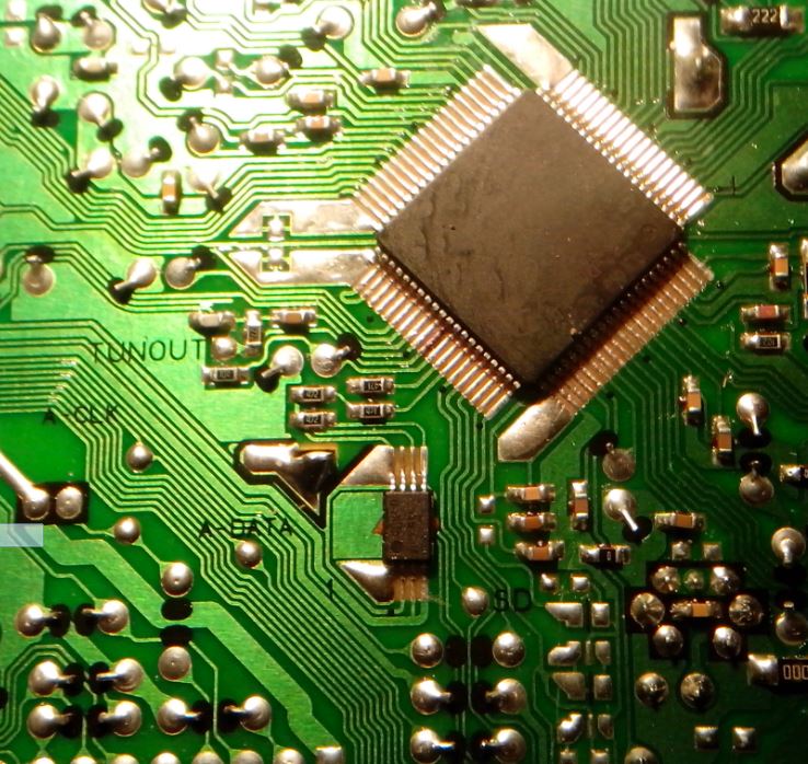

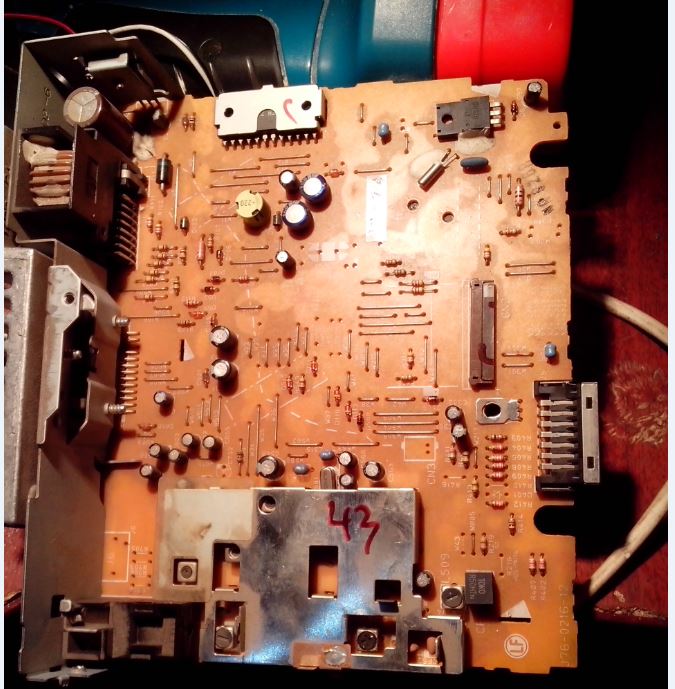

Ромич
Сообщения: 5
Сообщение #15 От 07/06/2015 10:30 цитата
serega-64 писал:
ТС слинял, да и не осилить яму, тока аппарат угандошит.
не угандошил...
запустил вместо CD без дисковода , но слабый звук...
пробовал через радио, нашол только один канал (снимок2 , тёмная нога чипа) неодобрение
