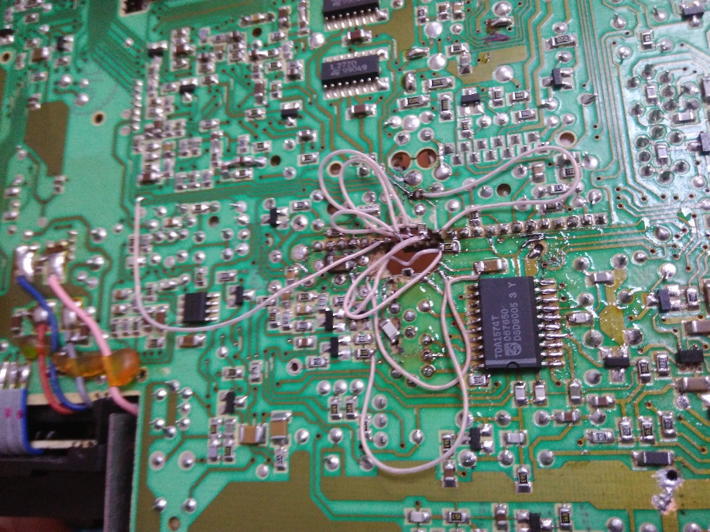

Нужна помощь по данному аппарату, это копия Munchen SCD09 с урезанными функциями. Магнитола попала в руки в плохом состоянии, кто-то просверлил сверлом мейн плату, повредил керамическую сборку, с десяток дорожек, один фильтр ФМ, немного резисторов smd. Магнитола не включалась, была в коротком замыкании. Что сделано на сегодня:
1. Восстановил все дорожки, проверил тестером на короткое;
2. Нашел сборку керамическую и подпаял на место;
3. Заменил ФМ тюнер tda1596t, т.к. старый был с двумя отломанными ножками.
Магнитола включается теперь, принимает код, поиск радио стрелками работает исправно, на табло отображаются все частоты радиостанций, которые есть в нашем регионе, т.е. тюнер заработал, однако, звука при этом нет, едва слышное шипение в динамике, если прислушаться, при этом шипение не увеличивается и не уменьшается, если крутить ручку громкости, кнопка SCAN тоже не работает, после нажатия, на дисплее отображается скан и все, висеть так может часами, а просто стрелками поиск идет.
Тюнер - tda1574t;
Демодулятор - tda1596t;
PLL SDA2121-2x;
Из усилителей, есть 4 шт. LM833 и пару L2750 осложняется все тем, что магнитола работает только с внешним усилителем, своим и если просто навесить динамики, благополучно сгорает о чем вещает нам наклейка на корпусе, я не совсем понимаю зачем эти усилители и как она понимает, что звук должен идти через внешний усь, может есть какая микросхема направляющая.
