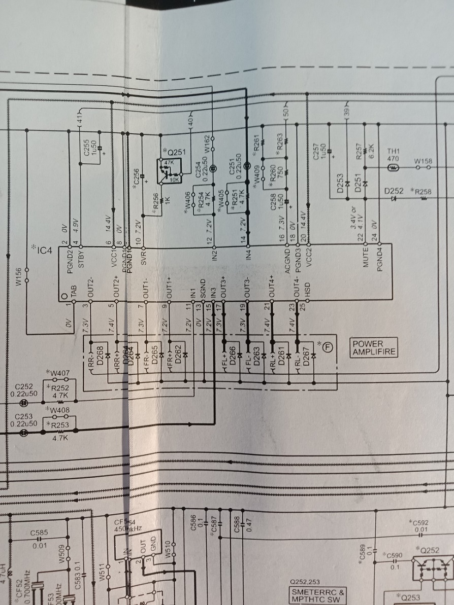

Ремонтирую первый раз такой девайс. При подачи питания срабатывает двигатель транспортировки CD пожужит секунд 10 изамолкает. При этом панель не светится. Пробовал вставить диск заглатывает устанавливает на привод, диск при этом не прокручивается.Если нажать на кнопку выплевывает диск, другие кнопки не реагируют на нажатие. Заменил стабилизатор ВА4911 ничего не дало. Напряжения на стабилизаторе при подаче питания 1-0в 2-0в 3-0в 4-0в 5-0в 6-8в 7-13в 8-5в 9-12в 10-2в 11-0в 12-0в. Подскажите что надо еще проверить? Микроконтролер UPD780058GC499.

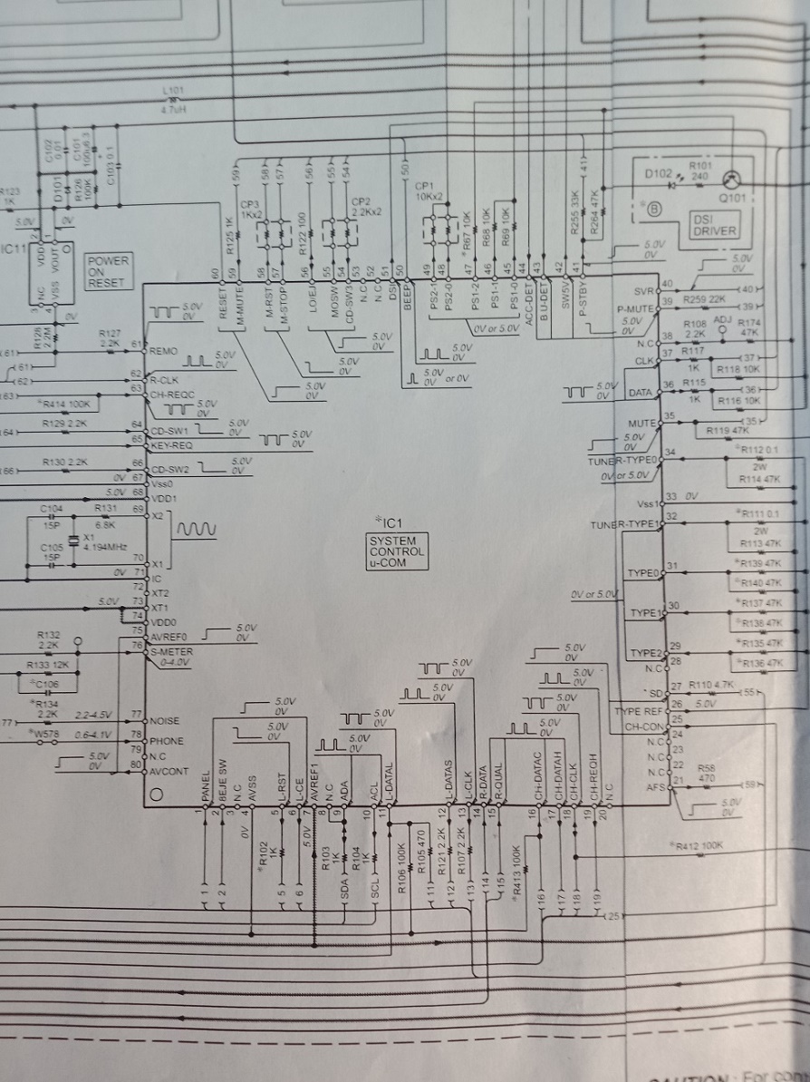

Усилитель TDA7386 стоит на этом девайсе. По даташиту усилитель только управляетс микроконтролером по шине ST-BY и MUTE. Как контролер проверяет усилитель и другие устройства подскажите пожалуйста.

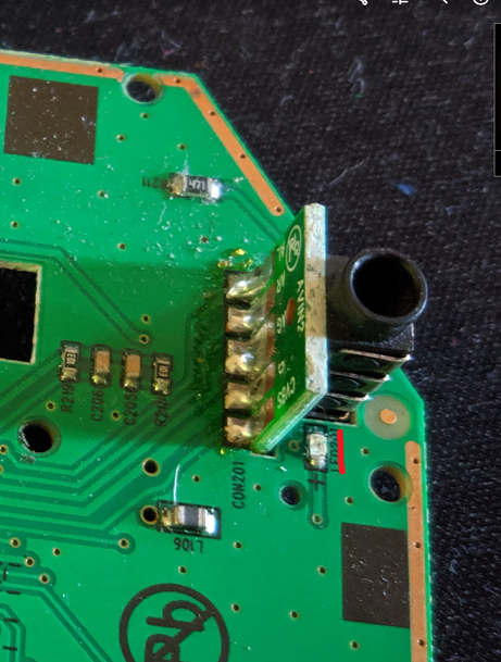

 Размер файла:  347.02 КБ
 Просмотрено:  214 раз(а)
 Размер файла:  367.4 КБ
 Просмотрено:  247 раз(а)

Здравствуте все кто принимал участие в данной теме. Магнитолу запустил а причина оказалась банальная не внимательность. Попутал при подключении ножку 13 (ACC) с 11(P-CON) но это уже в прошлом. В принципе я её ремотировал для подлючения Bluetooth.Все сделал как показано в этом видеоролике на ютубе https://www.youtube.com/watch?v=QK01h6Yk4K4 но резултат оказался нулевым. Я так думаю что мкроконтролер не прошит под функцию подключения сд ченжера. На плате место есть под разьём я детали добавил которые не хватало а на панели я эту функцию так и не нашел.Ну а если по конкретнее то по схеме (https://remont-aud.net/load/car_audio/64-1-0-1198) питание с 3 ножки через резистор 3-10 кОм на ножку 9, через резистор R408 4.7k, стабилизатор D404 уменьшает до 5 вольт и подает это напряжение на 63 ножку микропроцесора IC1. А там этого напряжения нет. По схеме между резистором R408 и микропроцесором стоит перемычка. Если перемычку отключить 5в есть, если подключаеш то садятся. Потому я пришел к выводу что на этой модели прошивка не предусматривает подключение сд ченжера. Если я не прав буду рад исправится с вашей помощъю. Ну а так тему считаю законченой и закрытой. Всем спасибо.
