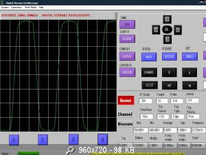

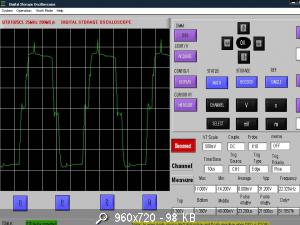

| maksim_tverdohlb 14/09/2013 17:41 |
Рег тока на мин ,10В/дел
Рег тока на макс,10В/дел ДОБАВЛЕНО 14/09/2013 18:43 Осцылограма с выхода ТГР и нагружен 330 ом ДОБАВЛЕНО 14/09/2013 18:44 Сигнал в норме? ДОБАВЛЕНО 14/09/2013 18:56
| Skif 14/09/2013 18:39 |
не 330 ом а 22нФ нагрузи одну обмотку, а потом осциллограммы выкладывай |

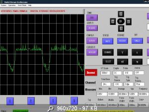

| Jorg63 14/09/2013 19:25 |
22 нан замного будет наверное,4.7-6.8 нан лучше. а еще лучше послед цепочкой 4,7-6,8нан+ 50 ом резак. |
| Skif 14/09/2013 22:28 |
нет, емкость затвора, в зависимости от ключа от 3 до 6нан, а ключа 4. Итого в среднем 22нана получается эквивалент 4х ключей. Последовательно включить резистор на 1-2 ома. Это даст достоверную картину |

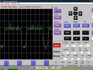

| maksim_tverdohlb 14/09/2013 22:41 |
нагрузил 10n |
| Skif 14/09/2013 22:43 |
сигнал нормальный, повесь последовательно первичке 1 ом и двигай дальше |

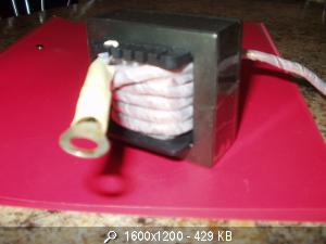

| Rosava 17/09/2013 22:49 |
Когда-то с паяльником в наборе шёл такой инструмент. Зачистка одного конца занимает 30-40 мин. Немного нудно, но зато качественно. ДОБАВЛЕНО 18/09/2013 00:04 Потом вставить жгут в наконечник (изнутри зачищен или пролужен), залить флюс (я использовал Ф-3) и 100-ваттным паяльником пропаять. Прогревать хорошо, чтобы припой потёк из отверстия возле контактной площадки. |

Rosava, на фотке че за феррит? |
| Jorg63 18/09/2013 08:37 |
судя по катушке типоразмер Е65 феррит |

| Rosava 18/09/2013 10:53 |
На первой Е65, на второй катушка для Е70 |
| Staker 18/09/2013 11:01 |
Rosava, какой ток удалось получить на 1 сердечнике Е65 ?
ДОБАВЛЕНО 18/09/2013 11:03 ...и если можно поделитесь намоточными данными. |

| Staker 18/09/2013 21:11 |
Ет вам информация к размышлению... |

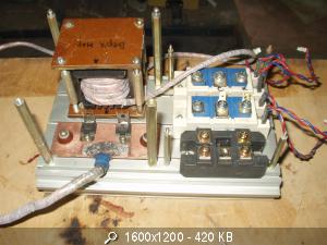

Переделал аппаратец. Транс Е65 17/3+3. Ктр 5,2(проверил по напряжению). Проверяю при малой силе 40В. Кроме печек ниче не греется, полет нормальный.
ДОБАВЛЕНО 20/09/2013 23:08 ... судя по U на нагрузке 0,15 сейчас 33 А. |

Еперный балет!! Или у меня шо то с глазами или наконец то фото нормальное сделал.
Класно ты управу присобачил,прямо возле дроселя ,ей там должно понравится. Даш полную силу и сам услышиш как управа радуется. Причем стоит прямо против зазора.
И кулерок я бы поставил на 220в.стоит всего полтинник,но работает как твоих десяток. И переменник регулирующий силу вытянул черрез весь апарат ,опять же мимо дроселя проводки кинул,ну все предусмотрел чтоб проблем возникло побольше! ![]() |
| Staker 21/09/2013 08:37 |
mjntana, насчет фоток: сверху светило 2 100-ватных лампочки А насчет компоновки-по другому не получилось... Провод на рег тока экранированый, экран на - питания зад генератора сидит. |
| Jorg63 21/09/2013 09:00 |
Не будет долго работать аппарат с таким трансем на одном ферите Е65 если частота рабочая ниже 35 килогерц будет.Не ключи так ЕБЕня уж очень быстро сыграют марш.Не считая другие косяки которые наверняка оставил,которые думаешь ты проскочат на авось! Кандюки резонансные меня настораживают что у тебя стоят.Похоже на лажу!Да и место их расположения не самое удачное |
| Skif 21/09/2013 09:06 |
на экран сильно надеяться не стоит. перекомпоновать лучше. Потому как с таким расположением он может бахнуть непредсказуемо. Причем или в момент залипа или в момент отрыва. Может даже поработать какое то время, но в любом случае Mjintana дело говорит. Разделить дросселем управу и переменник - это худшее, что можно придумать
ПыСы / Sraker, однако растешь. Пафоса поубавилось, а на фото даже можно разобрать, что это таки сварочник. Мои поздравления. |

Jorg63, меня тоже насторажывают кондеры... Но работает же... |
| Jorg63 21/09/2013 09:31 |
у тебя аппарат еще не дня толком не работал а ты про кандеры.Из-за них может и ключи палишь как спички и это продолжиться. Staker! Твердолобей и упрямей наверное на этом форуме за последние сто лет как ты не было.Тебе в падлу просмотреть конструктивы форумчан и ореентируяь на это сразу сделать удачный компанов. Ну любишь ты ходить по собственным граблям!

Компоновка некудышняя. При такой длине межблочных соединений врядли что путнее получится....Я бы не стал пытаться что либо с этого выжать
ДОБАВЛЕНО 21/09/2013 15:00 Для начала поставь хотя-бы дроссель между Срез и вых трансом Транс положи на бок. |
| Jorg63 21/09/2013 15:07 |
Staker! вот навскидку прикинул тебе примерный компанов. может кто поправит еще для улучшения,примирительно к твоему корпусу. получаются минимальные длины силовых проводов и как следствие минимальные наводки. дроссель развернуть так чтобы зазор был вверху,чтобы магнитное поле зазора не давало наводки на дрова и на управу при таком компанове.Силу не указывал, но при твоем объёме корпуса место найдешь,например у радиатора вых диодов
у меня в баластах с радиаторами комповыми такой компанов,только левее у ключей транс а на месте транса дроссель выходной. стабильность работы показал высокую такой компанов. |

Ну ладно это все пафос. Теперь настала моя очередь. Выкладываю свои наработки. Сила - ключи SIEMENS BSM 50GB 100D, мост FUJI GR175G-160. Дроссель Е70 12 витков литцендрат 13мм.кв. осаго
Скелет ДОБАВЛЕНО 25/09/2013 10:26 Скелет силы диоды на медную пластину, пластину на радиатор через "Намикон" осаго
Транс, шунт 300А, соответственно головка. осаго
Сила в общем осаго
Ферит Н2000 НМС 1-14 ПУ 0.707.671.ТУ Белая Церковь. Первичка литцендрат 13мм.кв. 16 витков вторичка две по 3.5 витка литцендрат сечение где-то около 70 кв.мм. П-образные сегменты. На фотке размеры. Сердечник собран из 8 сегментов. осаго
Вид с боку осаго |

AleksanderG, транс, конечно, монстр С такого до 250-270А думаю снять будет можно. Я вот например наоборот стараюсь сделать вес полегче и габариты поменьше т.к. аппарат задумывался как переносной. А компоновка хорошая. Интересно сколько ключики такие стоят... |
| AleksanderG 25/09/2013 10:24 |
750грн с НДС - один, Моя цель получить не предельно высокие токи, а надежность. Меня вполне устроит рабочий ток до 200А. А больше мне и не надо. Но я честно сомневаюсь что выйду на эту цифру. Все-таки хочется работать в основном 3-кой ну иногда 4-кой. И аргоном балуюсь, а аргоном надо приходится работать непрерывно делая длинные швы соответственно коэфициент непрерывный 100% - 160А меня очень=бы даже устроил.(НАДЕЖНОСТЬ).

Здравствуйте. Можно работать с такими сигналами на ключах, 5 вольт/дел., 5 мкс/дел.: |
| mjntana 28/09/2013 18:51 |

А почему бы и нет!Нормальные сигналы и размах на уровне для полного открытия ключей, если эти сигналы сняты непосредственно с ног Затвор-Эмиттер ключей а не с обмоток ТГР |
| Виталий89 29/09/2013 00:08 |
Эти сигналы сняты с ног ключей, а драйвер на HCPL-3120) |
| Jorg63 29/09/2013 08:28 |
Тогда в путь!Но имейте ввиду что"кривая " настройка аппарата не избавляет от проблем даже при отличных сигналах управления ключами ![]() |

Здравствуйте. Собрал я аппаратец, все проверил, настроил резонанс, короче все как книга пишет. Включение на 220 - полет нормальный, ни звуков, ни призвуков. Начал давать ему нагрузку 0,15 Ом, до 150 А - полет нормальный, за 1 мин. ничего не греется, теплее всего кольца натянутые на вывода от транса до диодов. А вот дальше интересное, свыше 150 А немного слышно какой то треск из транса, и чем выше ток, тем треск становится более слышимый уже на 165 А. Дальше повышать как то стремно! Вынес транс за пределы корпуса - тоже самое, думал мож он влияет на чего нибудь. Дроссель спрятан в глубине корпуса и от транса он экранирован радиатором ключей, так что он никак не может влиять. Подозрение падает на пробой обмоток транса, или, плохой разводке платы блока питания с драйверами. Эта плата и плата БУ экранированы и подсоединены к собственной земли блока питания ("-") и изолированы от корпуса аппарата.
Да кстати транс из одной пары Е65 №87 - 18 вит. первичка диам. 2 мм; 3*3 вторичка 4 провода по 2,5 мм в диам. Жаль забыл сфоткать. Завтра приду на работу и сфоткаю. Может у Вас какие нибудь соображения или советы будут, я прислушаюсь! Спасибо. |

За треском приходит пушистый зверёк. Транс с одним сердечником периодически входит в насыщение, и обычно следом вылетают выходные диоды. И появление треска именно об этом и говорит. Что возникают выбросы и возможно лавинный пробой выходных диодов, какое-то время они тужатся и восстанавливаются но не долго. Фактически возникает кз вторички через диоды, импульсное кз. Мы и слышим эти щелчки.Не гоняй выше 150А и будет тебе счастье. |

[/quote] Насыщение транса только на холостом ходу можно поиметь а когда на нагрузке тех же 150 ампер на эквиваленте нагрузки издает посторонние звуки,тут другая проблема но не насыщение точно.качество саберных кандюков на диодах надо смотреть.Может сквознячок погуливает . может взаимное влияние узлов в особенности в зазор дросселя может попадать сигнальные цепи.Также разводку печати и разводку нулевой шины нельзя исключать в причине постронних звуков.Резонансные кандюки могут также "шуметь" при низком качестве.[/quote]
Спасибо, ибо начал разгрибать информацию о сварочниках, зная что насыщение происходит только в хол. ходу. Кондюки на диодах К78-2, около дросселя ничего нет, не исключаю по поводу разводки и сквозняка, в общем осцил в зубы и вперед. Кстати, на хол. ходу на протяжении 15-20 мин. ничего не греется, даже снаберные цепи на диодах холодные. |

Всем привет. Не получается управа на ir2110. Схемка по Негуляеву, в монтаже ошибок нет. Подключил питание на управление (+15В), потом плавно ЛАТРом начал поднимать напряжение на входе диодного моста, где-то при 20В задымелся резистор на 10Ом, и одна микра начала сильно грется, наверное для нее хана, через пару сек. аналогично с другой микросхемой. Куда копать, кто знает? |
| !Minus 01/10/2013 23:02 |
Я тоже более склонен к версии небольшого сквозняка, поскольку когда увеличиваете ток, открывающие импульсы ШИМ удлиняются и IGBT могут не успевать полностью закрыться. Вначале бы двухканальным осциллом картинки на затворах посмотреть... |
| Виталий89 01/10/2013 23:16 |
Кстати картинки я здесь на 120 странице выкладывал, при чем как по мне очень неплохие сигналы! И не обязательно двухканальным ![]() |
| !Minus 01/10/2013 23:23 |
Просто возможностей больше. А вообще - какой есть "осцил в зубы и вперед". ЗЫ. Сигналы посмотрел, красивые. |
| Skif 02/10/2013 06:59 |
сквозняк "шуметь" не будет. Ему шуметь нечем. Точнее есть чем, но только один раз и громко. Звуки издавать умеют только ферриты. Ищите кривизну в мозгах и их разводке и качесте их компонентов. Ну и их питании соответственно |

Заменил дохлые силовые проводочки вот на такие:
ДОБАВЛЕНО 03/10/2013 23:42 Результат: рабочий ток около 180А, ток КЗ не мерял. Ет все на галимой сети. 4-кой не варит а ллет). Так-то |
| Jorg63 04/10/2013 06:59 |
Staker! Если у тебя рабочий ток пишешь 180 ампер то четверка варить и резать будет только в путь !Что то ты темнишь наш ТЕМНИЛА!
Судя по фото транс намотан вторичка 4+2 витка а не 3+3 ???, или такое фото обманчивое! |
| Staker 04/10/2013 07:40 |
Jorg63, Jorg63, темними делами не занимаюсь Транс старый, 17/3+3 |
| Jorg63 04/10/2013 07:46 |
| mjntana 04/10/2013 07:48 |
Это из за ракурса.На самом деле все таки при внимательном рассмотрении намотано3+3. ДОБАВЛЕНО 04/10/2013 08:58
В твоем случае если РТ180 то ТКЗ будет 260 ну минимум а то и 280. В принципе ничего страшного если защита от КЗ работает хорошо.Но учитывая что апарат на полтинниках,я б на твоем месте сбросил РТ до 160А. поверь если это будет реальная цифра то для четверки хватит в голову и в ноги ,а ведь работать приходится в основном тройкой. |

Вот наступает моя очередь. Силовая часть на своем месте.
Даю данные по трансформатору. Подскажите какой может быть зазор? ![]() |
| Staker 21/10/2013 22:27 |
AleksanderG, решетку на вентилятор не помешало бы... |

| Staker 22/10/2013 21:37 |
Как-то так... |
| Wlad&Mir 22/10/2013 22:04 |
Staker, что за каркас?, плохо видно. |
| Staker 22/10/2013 22:08 |
Wlad&Mir, B-EE65/32/54-1 -DRG |

Можно ли установить IGBT и EBU на один радиатор, т.к. есть подходящий по размерам? EBU ставить без прокладок... |
| Jorg63 23/10/2013 21:06 |
разрежь радиатор. на ЕБУКИ отдельно радиатор. а вот мост по силе можешь прикрутить к радиатору с ключами без прокладки |
| Staker 23/10/2013 21:36 |
Jorg63, сил. мост не греется практически... Не вижу смысла на радиатор прикручивать |
| Jorg63 23/10/2013 21:40 |
но почему то при больших токах сварки и небольшом нагреве уходит в небеса мостик. я всегда паралелю мостики. Не верь китайским амперам!!!! Хотя ты упрямый баран,тебе что в лоб что по лбу,сделаешь по своему ![]() |
| Staker 23/10/2013 22:06 |
Jorg63, при моей сети ет врятли случится... Кстати, когда то случайно намочил ет самый мостик спиртом- так вся маркировка смылась... Как я понимаю с качественными деталями такого не должно случатся. |
| Jorg63 23/10/2013 22:10 |

В случае пробоя изолирующих прокладок при установке на один радиатор Ебуков и транзисторов выгорит пол аппарата это точно,но помимо этого выход аппарата как раз попадет под сеть. Стакер! ты нам нужен живым!!!!! |
| Wlad&Mir 24/10/2013 10:32 |
DILO, прав, хотя бы разделить силовую часть и выходную разными радиаторами, именно так делал на своем первенце. |
| oleg1ma 24/10/2013 12:04 |
Производители для установки всех греющихся детталюх на общий радитор применяют хорошую изоляцию в виде алюминиевых плат, если у кого есть желание тоже может так делать.Цена на нее на данный момент приемлемая, смотреть тут http://radiocom.dn.ua/index.php?option=com_virtuemart&page=shop.browse&category_id=33345&Itemid=6 |

Рекомендации по компоновке Стакеру до фени похоже. Прогресса - ноль. Те же грабли. Остается ждать очередного Баха. Но это как известно вопрос времени. |
| Staker 24/10/2013 17:12 |
| DILO 24/10/2013 17:18 |
Я имею ввиду общую картину твоего многострадального свинореза. При таком говняном монтаже косяк может находится где угодно. Не говоря уже о качестве твоей комплектухи и желании на всем сэкономить.

ДОБАВЛЕНО 24/10/2013 22:35 Вобще-то осцылки я викладывал ранее, в управе ниче не менялось кроме частоты. |

!Minus, да уж.... выложил осцилки вчера- так никто и не заикнулся насчет них... |

| Staker 29/10/2013 12:43 |
Генератор убрал подальше, провода на рег тока укоротил до мин, цепочку Рез конд-дроссель-транс-мост сделал как можно короче... А по другому только корпус другой делать... |
| puljan 29/10/2013 13:20 |
[quote="Staker"]Новый вариант компоновки помехогенератора:
Как был километр проводов-соплей по всему аппарату так и остался. |
| DILO 29/10/2013 13:31 |
Тебе не стыдно такую порнуху на суд публики выкладывать? Ты пойми одно - при таком говняном монтаже на успехе можно ставить крест. |

| Staker 29/10/2013 16:27 |
Вот осцилки: с моста сигнал идет гуд, а вот откуда ет все де...мо лезет то...?!
ДОБАВЛЕНО 29/10/2013 16:43 Если закоротить дроссель-на первичке транса идеальный сигнал. |
| Staker 29/10/2013 17:08 |
Еще такое : если увеличить зазор в дросселе до 1мм то все выбросы тоже убираются!
ДОБАВЛЕНО 29/10/2013 17:25 Смотал 2 витка-не помогает... Действует только увеличение зазора! |

У тебя на полуобмотках транса должен быть аналогичен сигнал что и на мосте без нагрузки 3 файлик.А колебат. процессы на вершине, признак проблем,одна из причин наводки как электромагнитные так и по цепям питания!К едрени фени разбирай свой конструктив! Он уже де-факто ущерблен!На нем ты ничего путного не получишь точно.Это как говориться обезьяна с гранатой!

Причину выбросов я нашел. Намотал второй дроссель проводом сечением около 5 мм2, подставил в схему и вот результат... Сигнал снят с первички транса |
| Jorg63 30/10/2013 11:55 |
Ну и дальше что? |
| Staker 30/10/2013 12:15 |
Jorg63, согласитесь, гавняный монтаж тут не причем |

Ситуация такая. Дроссель - Е70 12 витков более 20 квадратов, зазор под каждый керн 0.2(я так понимаю это будет считаться 0.4). Емкость сумарная 0.22 конденсаторы К72-2.Трансформатор - сердечник собран из восьми сегментов белоцерковских 2000НМ (размеры на фотке), первичка 16 витков, вторичка две по 3 витка. Даю на силу сетевое 220 вольт, нагрузка временно лампочки 36 вольт и 12 последовательно. Кручу частоту, сижу на нагрузке вольтметром. Начинаю с 30 кГц. Подъем вольтажа на выходе при снижении частоты.Максимальное значение от 24 кГц до 19 кГц (ниже посмотреть не могу идет срыв генерации).При этом на выходе 47 вольт. Реле на прямую без гасящего резистора. Вот здесь вопрос: получается что у меня очень низкая добротность контура. Я вот и думаю что не связано-ли это с тем что сердечник трансформатора ну дуже большой ( а первичка его, а также сердечник тоже участвуют в формировании свойства контура). Я конечно не супер-пупер спец, но возможно-ли такая засада из-за отсутствия зазора в таком большом сердечнике трансформатора? Хочу добавить что форма сигнала на затворах при изменении скважности от мах. до мин. правильная как в библии. При этом частота держится стабильно.
| Jorg63 01/11/2013 11:23 |
Не думаю что добротность контура влияет от транса на ваши проблемы. |
| AleksanderG 01/11/2013 11:31 |
Да по сечению пардон квадратов восемь. Еще хочу добавить что при снижении заполнения от максимума на процентов где-то 15-20 на выходе уровень напряжения не уменьшается.

Подключил пружину 0.13 ом к выходу. Подал сетевое 110 вольт. Форма сигнала на затворах правильное. Ток регулируется во всем диапозоне вращения переменника. Нашел резонанс, трохи поднял частоту. Но форма синусоида на конденсаторах вроде правильная, только вершины слегка пологие. Нет классичесой формы. Поэтому у меня на выходе с трансформатора пониженное напряжение (не соответствует расчетному по коэфициенту трансформации). Причину скошенности вершин пока не догнал. |
| Jorg63 02/11/2013 07:29 |
AleksanderG!На пологость вершин не смотри на синусе ,они не причем,главное чтобы не была вершина остроугольная.,при реальной сварке там синуса и близко не будет!
Кстати глянул фото намотки твоего транса,полного 3 витка у тебя и нет,так что напряжение все соответствует у тебя..не забивай голову.Двигайся дальше! |

Jorg63 да сделал я уже и2 и больше, в данном случае я говорил конкретно про конструктив AleksanderG если он не хочет чтобы пилить и на корпусе висел потенциал, а пасты на работе уже не один кило измазал знаю зачем она. Я например на косарь вот делал: здесь диод-паста-медь-паста-радиатор и конечно не кусками, а тонким слоем |
| Jorg63 03/11/2013 12:20 |
Достойный вариант крепления Ебуков!5 Балов,ничего не скажешь.Только по поводу медной пластины и прижима к алюминию.Медь и алюминий создает гальваническую пару.Это не есть хорошо,через н-ное время там контакт нарушиться.сторону к алюминию необходимо лудить! |
| ALXLIST 03/11/2013 12:24 |
В смысле если электрический так там съём через шинку которая спереди, а вообще медяха с покрытием не знаю точно лужёная или гальваника ну типа от окисления, а по теплу замечательно нагрев сдувается, даже на самих ебуках рукой можно держаться. Это кстати я у yjriy посмотрел- понравилось ну тоже так решил сделать, а выдумывать уже наверное и нечего всё уже придумано чисто моё мнение. |
| Jorg63 03/11/2013 12:35 |
ALXLIST! Если медяха обработана каким нибудь покрытием.то гальванической пары не будет. а чистая медь моментом создаст между собой окисел. из электрики простой пример,скрутка медного и алюминиевого провода- контакт очень быстро нарушиться. |
| ALXLIST 03/11/2013 13:01 |
Ну да я в курсе про гальвано-пару, а эти медяхи 5х30мм или 3х30мм шины в ПЧР киловат 800 не помню уже, вроде гальваника у них покрытие, лишние остались как собрал привод.... |

Вот как я мотаю транс на Е65, сверху вторичка шинкой будет. Просто и надежно. |

| Staker 05/11/2013 21:36 |
Вот что получилось... Не могу опредилится как лучше сделать виводы: загнуть кольцом под винт М4 или подпаять провода |
| DILO 05/11/2013 22:06 |
Для начала все это дело скрепить нитками и проэпоксидить конкретно. А по концам паяешь несколько гибких многожильных проводов соответствующего сечения и вся любовь |
| Staker 05/11/2013 22:12 |
DILO, насчет проэпоксидить... Отвод тепла в таком случае будет не очень |
| Jorg63 05/11/2013 22:24 |
| Staker 05/11/2013 22:38 |
Jorg63, к сожелению не замечал... Витки впритык сидят им двигатся некуда, да и мотать старался чуток в натяжку. |
| Jorg63 05/11/2013 22:45 |

Jorg63 как и обещал снял осцилограммы. Вчера вечером хотел отправить, но куда-то подевался диск с ПО на осцилограф. ПО я никогда не пользуюсь. Вроде и нет нужды. Сегодня дома все перерою и обязательно покажу сигналы. Если у кого из комрадов есть и не в службу, скинтье - UNI-T UTDM 11025C. А нет, попробую в интернете нарыть.
Теперь по поводу феритов. Если не трудно опиши подробней как промеряеш ферит и как предварительно расчитываеш витки? Очень интересно. |
| Jorg63 06/11/2013 12:08 |
AleksanderG! Вот как раз по этому сигналу пилы и ориентируюсь на подбор первички транса, по подробней в личку напишу вечером.еще одним ориентиром можно судить о "правильной первичке,это измерение тока потребляемого мостом после литов силы. 160-180 миллиампер предельно уже. выше этого тока близко к насыщению и ток нарастает очень резко. промерять ток потребление тоже можно на резисторе что меряешь пилу. по закону ома и высчитаешь ток,надеюсь с законом ома знаком!
С совдеповскими некоторыми ферритами да и бело-церковскими тоже часто при контроле тока намагничивания нет линейности нарастания пилы(указана волнообразная составляющая) вместо линейной пилы. размах сигнала не указывал. При наличии такого сигнала ферриты использовать нежелательно в трансе-это кот в мешке!в выходном дросселе идут нормально такие ферриты,ну и тем более такие ферриты нельзя в резонансном дросселе использовать |

Сопротивление 10ом керамическое, напряжение сети 216 вольт, во всех измерениях заполнение полное
Cопротивление в разрыв сетевой мост минус и общий минус ключей Первая осциллограмма на сопротивлении Зазор -0.5 При Частота рабочая – 28.6 При влючения схемы полностью Ток – 130А Вторая осциллогрмма на сопротивлении Зазор – 0 Частота – 28.4 Ток гдето 10-15 ампер при включении схемы полностью Третья осциллограмма на затворах под нагрузкой Зазор – 0 Частота 22.44 Ток - 130 ампер Четвертая осциллограмма то-же самое на конденсаторах контура |
| Jorg63 06/11/2013 23:30 |
По поводу тестирования нового феррита,вернее если другая партия,ферриты использую Е65 и Е70.Разброс от партии к партии существенен,до 25-30 процентов бывает разброс. В сварнике использую в трансе один комплект феррита. Если Е65 то 18+/-1 виток,если Е70 то 15+/-1 виток,из расчета работы на частоте 35-40кгц,на более низких частотах не настраиваю изделия.

| leshiy1414 14/11/2013 16:55 |
Давно здесь не был.Тоже хочется поделиться.Задачей ставилось: использовать подручны ерадиодетали с минимумом затрат.В итоге транс из 5 ТВСов обмотка 3+3 из петли размагничивания.Дроссель 2 феррита из блока питания этих же телевизоров.Диаметр провода1,8мм .Все высоковольтные кндеры с компьютерных БП по 2 последователно параллельно,покупал только транзисторы ,диоды и кондеры.Схема традиция.ТГР из феррита сетевого фильтра телека.Великолепно варит 3кой.Можно резать.Реле 2 параллельно попались под руки от ИБП по8А.Вот они после включения срабатывают почти мгновенно.Фото в архиве
ДОБАВЛЕНО 14/11/2013 18:04 фото транс |
| AleksanderG 14/11/2013 17:34 |
Японцам на зависть. |
| Александр XX 15/11/2013 20:46 |
Вопрос к leshiy1414,много ли деталей убил при настройке?И какой зазор в дросселе,удалял ли зазор в центральном керне дросселя,или зазор в центре+зазор по крайним кернам? |

Слепил платку раскачки подключил и опупел
Значит сверху вниз: Вот такой вот звон по питанию, 0,2В/Дел. Выход с ТЛки Выход с IRки На затворах ключей Сама платка Кондерами тыкал не помогает, звон слегка уменьшается но не убирается. |

Отчет, мой второй сварочный аппарат.
Mах св. ток 165А. ДОБАВЛЕНО 23/02/2014 01:46 Вид спереди |

Добрый вечер.Всех с праздником Весны.Собрал полумост осцылы в затворах почти в идеале.При 60в на ключах /предварительную настройку делал согласно описанию/ и нагрузкой лампа 36в х60вт + медь 4м S 0,75 выставил резонанс .Около 44кгц.Регулировка тока хорошая.Но при подаче 220в со стороны дросселя и трансформатора появляется какой-то шумок/свист с треском/ Расположение дросселя и тр-ра перпендикуляр
ДОБАВЛЕНО 08/03/2014 17:40 PS Нагрузка цеплялась на выход после диодов.ХХ 48в.Как избавиться от этих призвуков? |
| магар 08/03/2014 17:35 |
PS Зазор в дросселе 03мм. Частотомер достался по наследству ,поэтому о точности сказать ничего не могу.Поверял на самодельном генераторе вроде показывает около. |
| Yura_kln 08/03/2014 21:12 |
ЗГ на какой микросхеме сделан? |
| магар 08/03/2014 23:10 |
Задающий на 3825 |
| Yura_kln 09/03/2014 10:45 |
Плохая разводка платы ЗГ.
У меня на первом аппарате был такой косяк при увеличении тока проявлялся треск, переделал ЗГ на TL494 (мост) и стало все ОК. У тебя схема полный мост или полумост? И прочти инструкцию Skif (инструкция V-6 http://www.electrik.org/forum/index.php?autocom=downloads&showfile=362) там все расписано очень хорошо. ДОБАВЛЕНО 09/03/2014 11:47 Скинь фото платы ЗГ, осцыл., если хочешь чтоб тебе помогли. |
| магар 09/03/2014 18:01 |
Я писал про полумост.Разводка платы ЗГ и все остальное СТРОГО ПО НЕГУЛЯЕВУ. ЗГ стоит далеко от дросселя и тр-ра рядом с ключами.Длинна концов разд .тр-ра до затворов 35мм.Единственное что не совсем удачно получилось-это регулятор тока выведен экранированным проводом на переднюю панель и этот провод проходит рядом с тр-ром, но я менял его расположение в другие места -результат тот-же.

Всем привет! Собрал и испытал очередной резонансник. В качестве дросселя использовал две чашки Ч48 М2000НМ1 по 5 витков, транс E70. Варит не хуже, чем с обычным дросселем. Информация по дросселю была взята с двух сайтов: этого и электрик. |
| Vovak 07/04/2014 12:23 |
А зазор какой в чашках? |
| xxx-man 07/04/2014 17:30 |
2 слоя бумажного скотча |
Cколько витков транс и частота резонанса? |
| olegdzik 08/04/2014 08:52 |
Недавно занес сварочник с мороза в теплое помещение, дал выстояться в тепле. Включил, ткнул электродом и все . Сработала релюха и не хочет запускаться.
Танцы с бубном привели к тому, что оказалось понижено напряжение на выходе. Напряжение на дуге 21В вместо 28В. Начав разбирать трансформатор оказалось, что он расколота одна половика сердечника. |
| xxx-man 08/04/2014 09:01 |
транс 1Е70 14,5/3, частота резонанса 42кГц. Ещё стоит мягкий поджиг по схеме Quaki |

Добрый день ! Вот аппарат сделанный на двух Е 65 Первичка -10 вит. втор. 2.5
Варит мягко и нет брызг вообще.На фото режу 4-кой метал 10 мм. |
