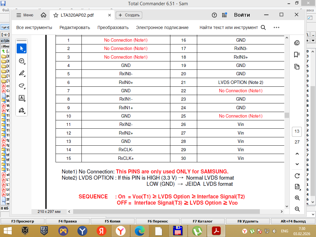

Переделка 32E92NH22C
edik ka
Сообщения: 224
Сообщение #1 От 03/02/2026 13:21 цитата
панель Samsung LTA320AP02
проц. MT5335PU+MT8295AE
Есть желание поставить другое шасси . Обозначение LVDS на панеле RXNI0- .
Есть шасси с других тв там LVDS RXO- .Пишут что RXO = RXIN = RIN. Заработает
если шасси с такой панели поставить на LTA320AP02.
  2026-02-03_07-30-05.png  184.55 КБ  Скачано: 81 раз(а)
  2026-02-03_07-35-29.png  196.67 КБ  Скачано: 73 раз(а)

edik ka
Сообщения: 224
Сообщение #3 От 03/02/2026 14:52 цитата
Там есть похожая тема.
Supra STV-LC3226W
Замена LTA320AP02 на V315B6-L02 Разъем инвертора - одинаковые, без переделок, Разъем LVDS практически зеркальный ))) Чтобы не заморачиваться просто взял первый попавшийся от V315B? что под рукой было. В сервисе переключить тип панели, вместо 0 - 2. Вход в сервис Меню-8222.
Если всё так просто разьём другой стороной вставить то RXIN3+ пойдёт в RX0- или он должен в RX3+
