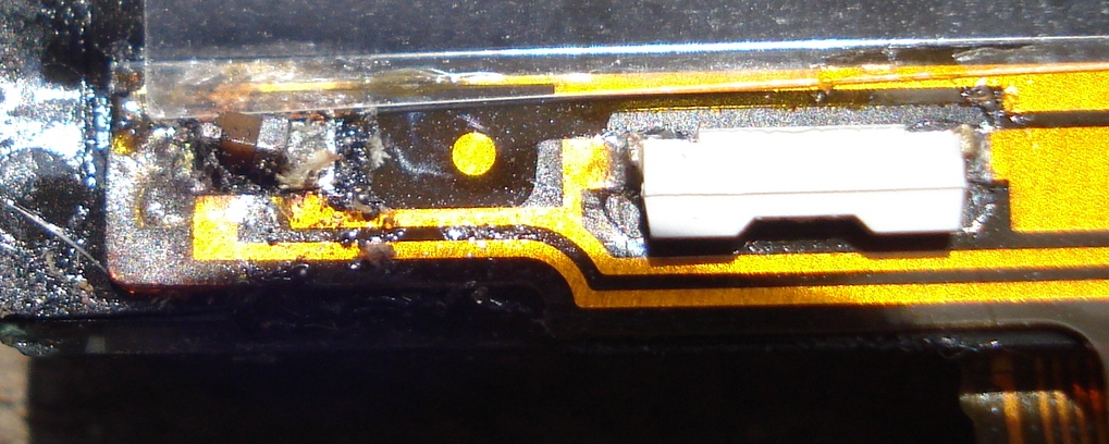

Добрый день гуру электроники! Но фотоаппарате Canon Power Shot A-480 не работает подсветка, схему данного аппарата так и не нашел(хотел замерять напряжения. Принудительно зажигал каждый из 3-х светодиодов по отдельности-горят, как зажечь все 3 - не знаю(. Между плюсом и минусом есть СМД элемент прямоугольной формы, темно-коричневого цвета, сопротивлением он не обладает, на прозвонку не реагирует(помогите опознать элемент и его номинал, и подскажите как зажечь подсветку(всю). На фото не тот смд элемент(перепаивал) взял того же размера но по моему цвет этого немного светлее, а старый был чуть коричневее.

Это конденсатор, керамический, безполярный. На чем основываетесь при вынесении диагноза?

Speedyboy, напряжение какое-нибудь на шлейф подсветки приходит?

НЕ замерял, боюсь подключать перепаянный мною конденс в цепь, хотя КЗ нет.
ДОБАВЛЕНО 04/06/2012 17:38
Можно ли зажечь подсветку принудительно, от элемента питания? и зачем между + и - конденсатор на входе впаян? Прошу помощи
ДОБАВЛЕНО 04/06/2012 17:50
на шлейф питания посветки напряжение не приходит((( схемы этого фотоаппарата нет((( может есть предохранитель? как он выглядит?(((

Проследите, куда идет эта пара проводников подсветки по плате. Во что-нибудь да упрётесь.
Керамический конденсатор в цепях постоянного тока служит для гашения высокочастотных помех.
Предохранители на платах фотоаппаратов обычно обозначены букафкай "F" и бывают зеленого или (редко) белого цвета.

Спасибо HaOS!!! классно! Как можно зажечь подсветку принудительно? от 3х и 4х вольт пробовал-не фурычит, каждый по отдельности диод от 3 вольт загорается!!!!

Вот и посчитай, 3в умножаем на кол-во диодов, арифметика простая.

1) На незнании типов радиоэлементов по внешнему виду.
2) На качестве пайки (если это можно назвать качеством)
3) На отсутствии знаний закона Ома. (по поводу зажигания 3-х светодиодов, включенных в цепь последовательно)
Если Вы с этим багажом продолжите ремонт фотоаппарата - ему кранты!!

Могу тебе еще сказать о том, что если по цепи от драйвера ничего не вылетело, то это драйвер подсветки, вариант менять, но не в твоем случае(сорри за сарказм, но с такой пайкой лучше туда не лезь)
