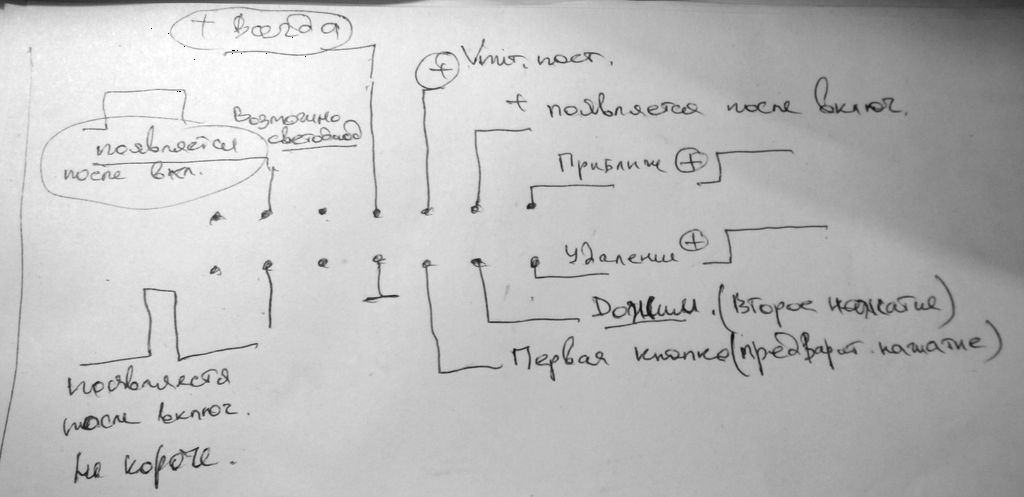

а может просто тупо кнопка. у нее нажатие двойное- там что две кнопки? может одна не работает как проверить? распиновка нопки у кого-нибудь есть? какие контакты на что?

ну вроде нашел откуда уголок, а фоток-нет.может тупо кнопка не работает. нет ни кого распиновки кнопки. а то там двойное нажатие. может вторая кнопка и не работает, как прозвонить? на ней 9 контактов без земли.
  IMG_20140514_215927.jpg  126.61 КБ  Скачано: 286 раз(а)

Разбери и посмотри. Может окислилась вторая пара.

сегодня посмотрел на осциллографе сигналы на разъеме между материнской и платой вспышки/управления. судя по сигналам кнопка вся работает и первое нажатие и второе есть. тогда все как-то запутаннее. у кого-нибудь мысли есть?
  IMG_20140514_230359.jpg  54.22 КБ  Скачано: 314 раз(а)
  IMG_20140514_231415.jpg  90.69 КБ  Скачано: 285 раз(а)

Если говоришь, что до замены всё работало, то верни старый объектив (чтобы убедиться).
