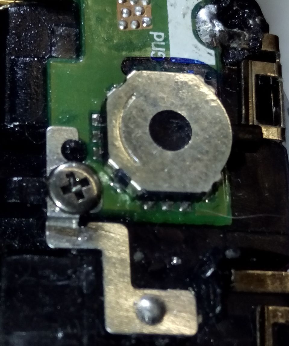

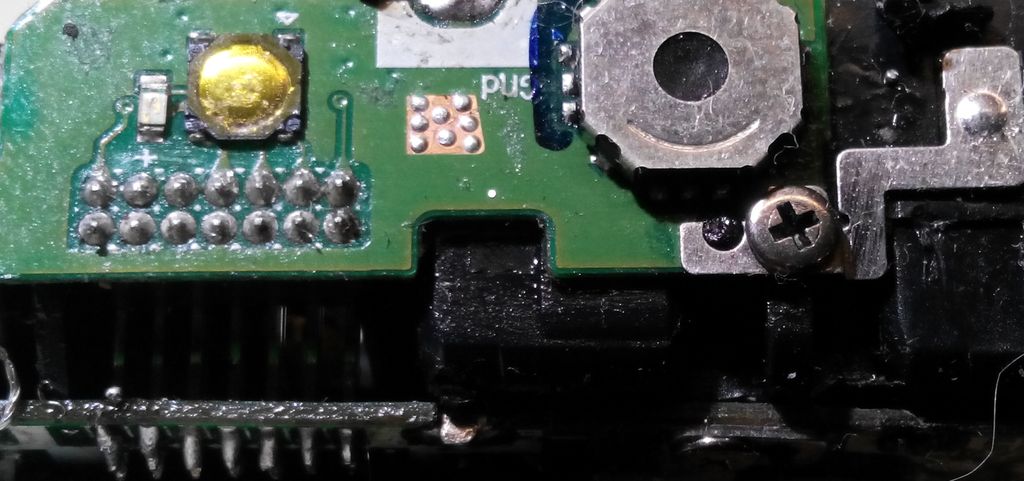

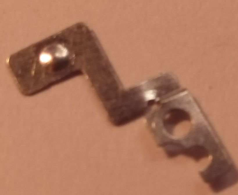

извините а парт листа на него нет ? а то остался маленький уголок -куда не пойму.
Иван Зенин
Сообщения: 6784
Иван Зенин
Сообщение #12 От 08/05/2014 10:26 цитата
Фото покажи.
aleksandrivanov
Сообщения: 17
Сообщение #13 От 11/05/2014 22:17 цитата
фото уголка?
Иван Зенин
Сообщения: 6784
Иван Зенин
Сообщение #14 От 11/05/2014 22:26 цитата
Его конечно.
aleksandrivanov
Сообщения: 17
Сообщение #15 От 12/05/2014 21:13 цитата
а как фото вставить?
Иван Зенин
Сообщения: 6784
Иван Зенин
Сообщение #16 От 12/05/2014 21:17 цитата
Можно на какой-нибудь сторонний ресурс, сюда ссылку. Или мне на почту, я сюда вставлю.

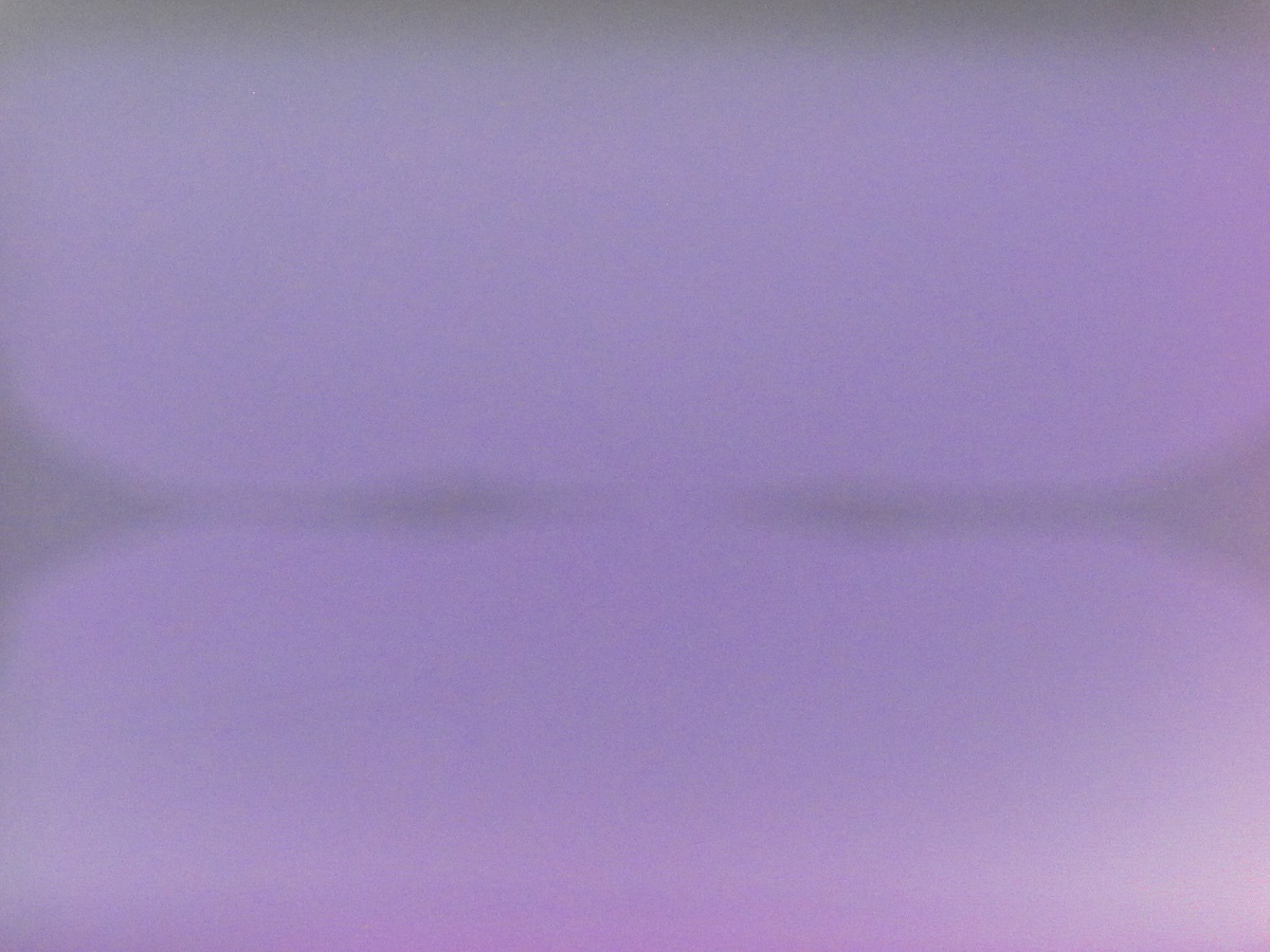

aleksandrivanov
Сообщения: 17
Сообщение #19 От 12/05/2014 22:18 цитата
ну вот вроде получается с фото
ДОБАВЛЕНО 12/05/2014 23:38
выключил. вот момент нажатия и сколько не держи ничего не происходит
  IMG_20140512_220605.jpg  32.24 КБ  Скачано: 367 раз(а)
  IMG_20140512_232201.jpg  57.56 КБ  Скачано: 380 раз(а)
aleksandrivanov
Сообщения: 17
Сообщение #20 От 13/05/2014 19:38 цитата
так что про уголочек, никто не знает?
