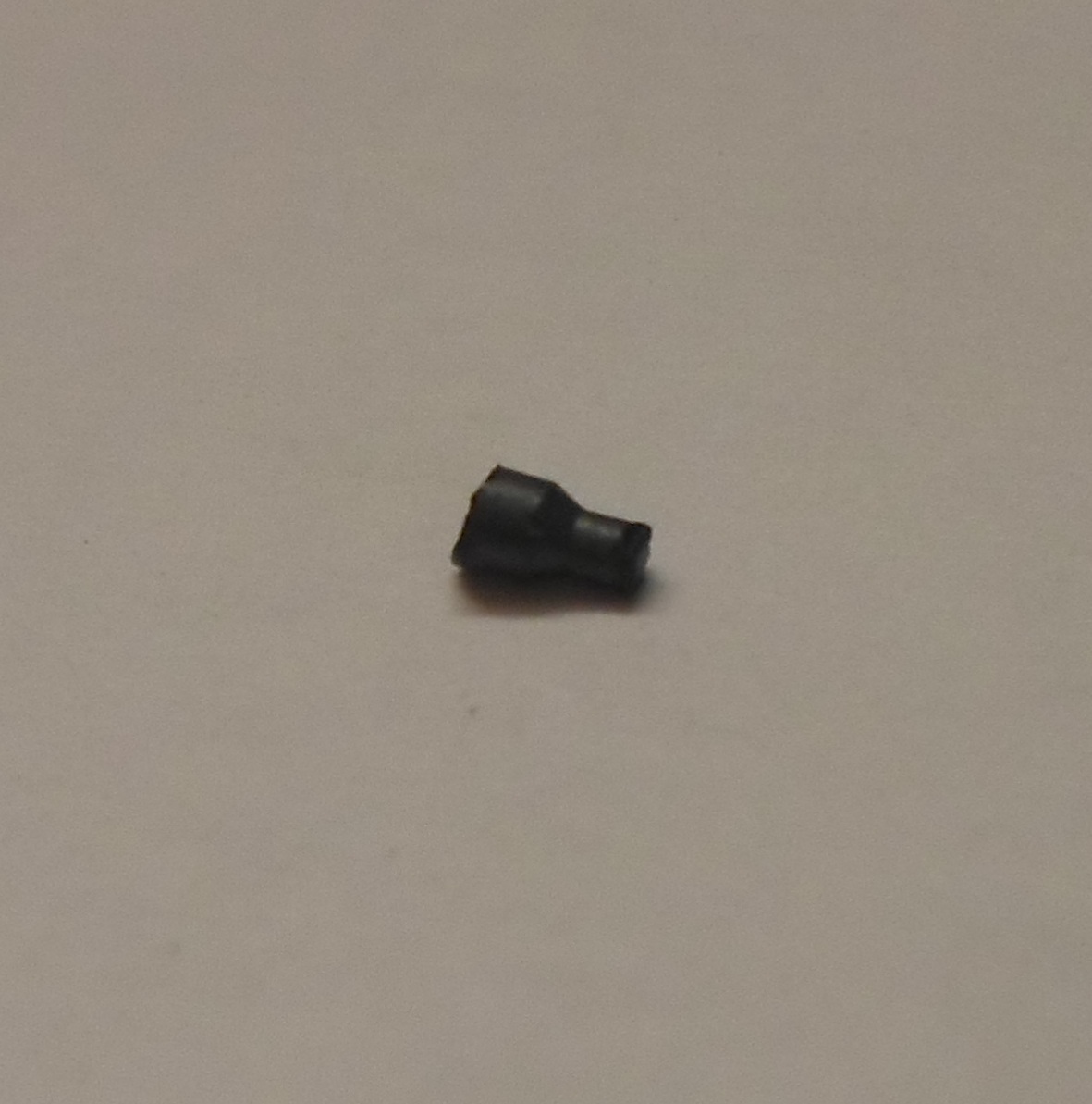

Из отчёта патологоанатома:" Вскрытие показало наличие потустороннего предмета, удаление которого полностью восстановило жизнеспособность аппарата. Но так и осталось невыясненным, как предмет туда попал и какие выполнял функции. Фотография предмета прилагается".
 Размер файла:  276.31 КБ
 Просмотрено:  381 раз(а)

Это отломанная стойка от BARREL-INNER CAM.

Без стойки это все временно.
