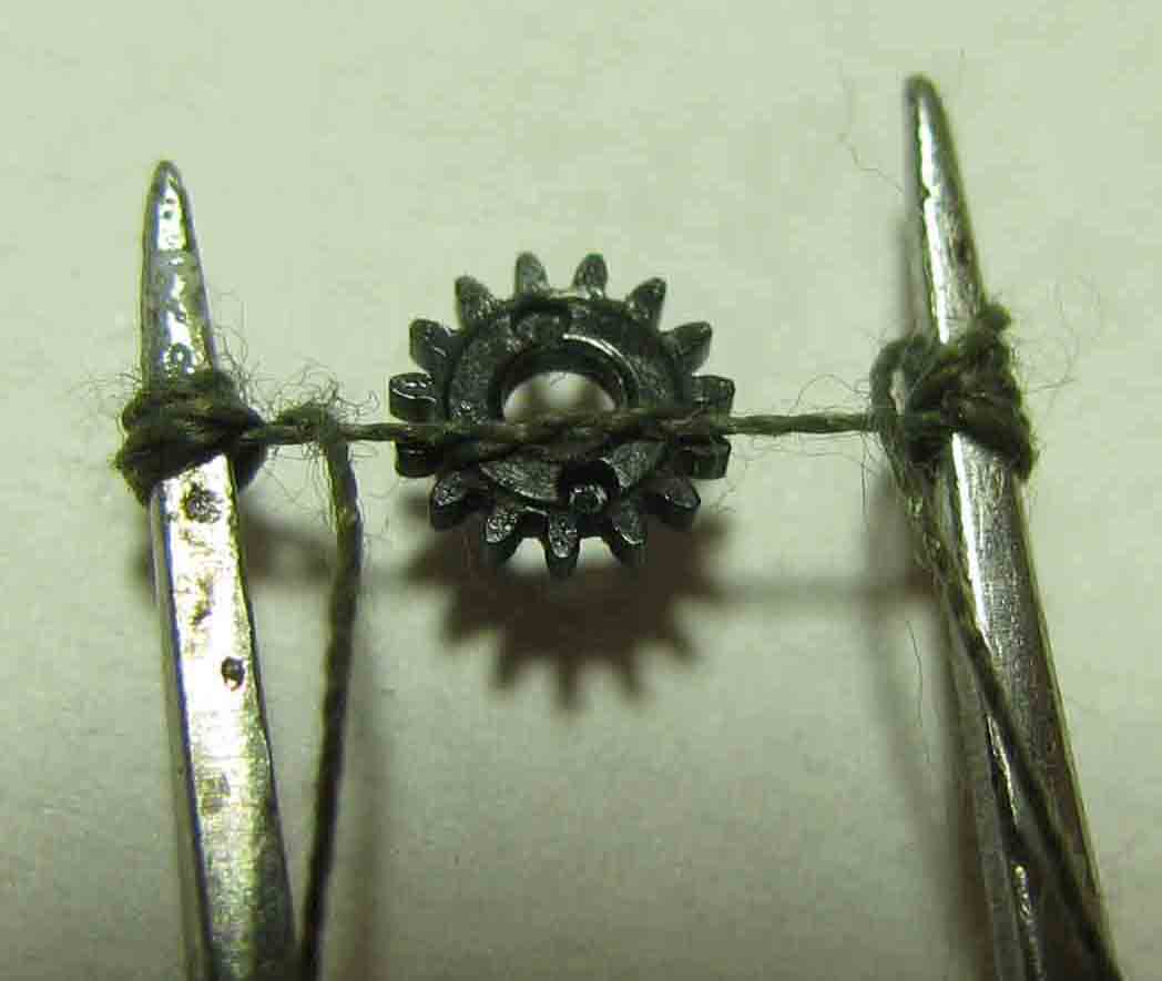

Дефект шестерни на фото. Шестерня фокуса. Из-за этой трещины при вращении зуб попадает на зуб и фокус клинит. Простая склейка вряд ли сможет обеспечить надёжную работу этого узла. Был ли у кого успешный опыт ремонта подобных дефектов.
Заранее спасибо!

Гдеж её найти? Размеры слишком маленькие.

капля суперклея + последующая присыпка содой.
высохнет - обточка надфилями...

Капнеш - зажимай в стубцине(через ткань), далее намазываеш еще супера , и присыпаеш.
Высохнет -обточиш.

А содой зачем?
Шестерню пришлось ремонтировать, подобрать аналог не удалосль, а изготавливать - хорошо не получится. Опишу в краце сделанное, авось кому пригодится.
Снял шестерню с оси и склеил трещину, предварительно аккуратно стянув шестерню ниткой. Клеил суперклеем. Диаметр отверстия под ось увеличил аккуратно надфилем до свободной посадки на ось (что бы она вновь не лопнула при посадке). И посадил доработанную шестерню на ось всё с тем же суперклеем. Пока всё работает без каких либо проблем.

Сода - наполнитель.
Попробуй что нибудь склеить. Получается что то типа камня
