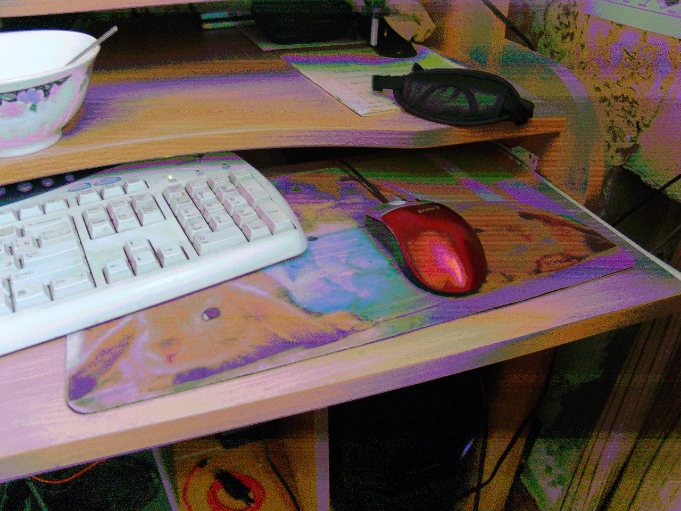

При съёмке в любом режиме (M, A, S, P, AUTO, VIDEO) искажена передача цветов.
Проведённая диагностика:
1. Грешил на дисплей, поэтому проверил его в режиме настроек аппарата - дисплей в порядке;
2. Проверил настройки, всё стоит по умолчанию.
Подозрения падают на матрицу. Что думаете, коллеги?
Фотка с устройства
Фотка с устройства

Точно у вас CCD сенсор неисправный это типичный дефект этой модели.

Да, это безусловно матрица сдохла. Замена на этой модели не слишком проста, вам лучше отдать фот в добрые и проверенные руки. Проверенному мастеру.
Если что, сейчас для таких старичков идут переделанные в Китае конечно javascript:emoticon('улыбка') матрицы. Зато дешёвые - не дороже 2 тыс. руб штучка. И в Москве, в официальных сервисах раньше была программа по бесплатной замене матриц. В Копицентр обратитесь, может ещё существует программа такая.
