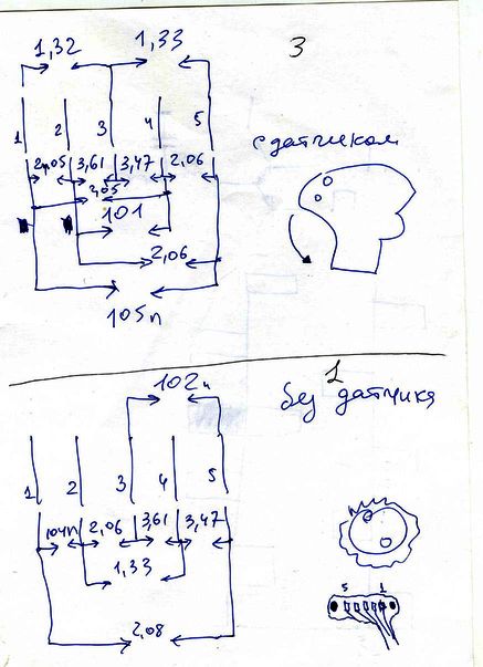

вышел из строя zoom мотор canon powershot s3is(микротрещины шлейфа пьезоэлемента).Возможно ли установить двигатель с canon s1s, позволяет ли это его исполнение.

Мотор меняли. Не 1в1. Надо резать шлейф. На моторе остается свой кусок (s1), а на разъеме-свой(s3). В каком порядке соединять проводники шлейфа, можно понять из рисунка. Хитрые циферки - это емкости. Надо соединить так, чтобы плата была нагружена на те же самые емкости у нового мотора. Конкретнее не скажу, чинил не сам, а рисунок - рабочие наброски. 100% работает.

От S2 подходит точно 1 в 1.
