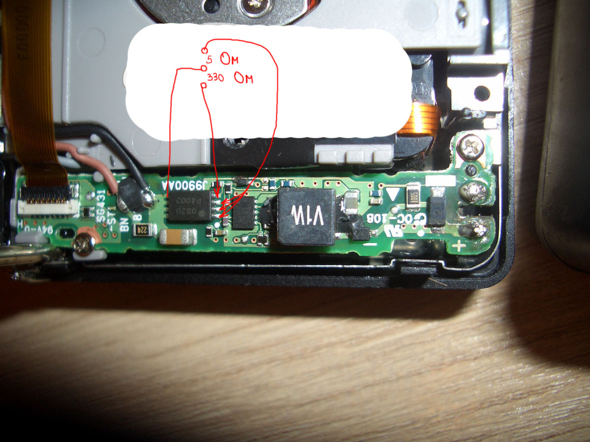

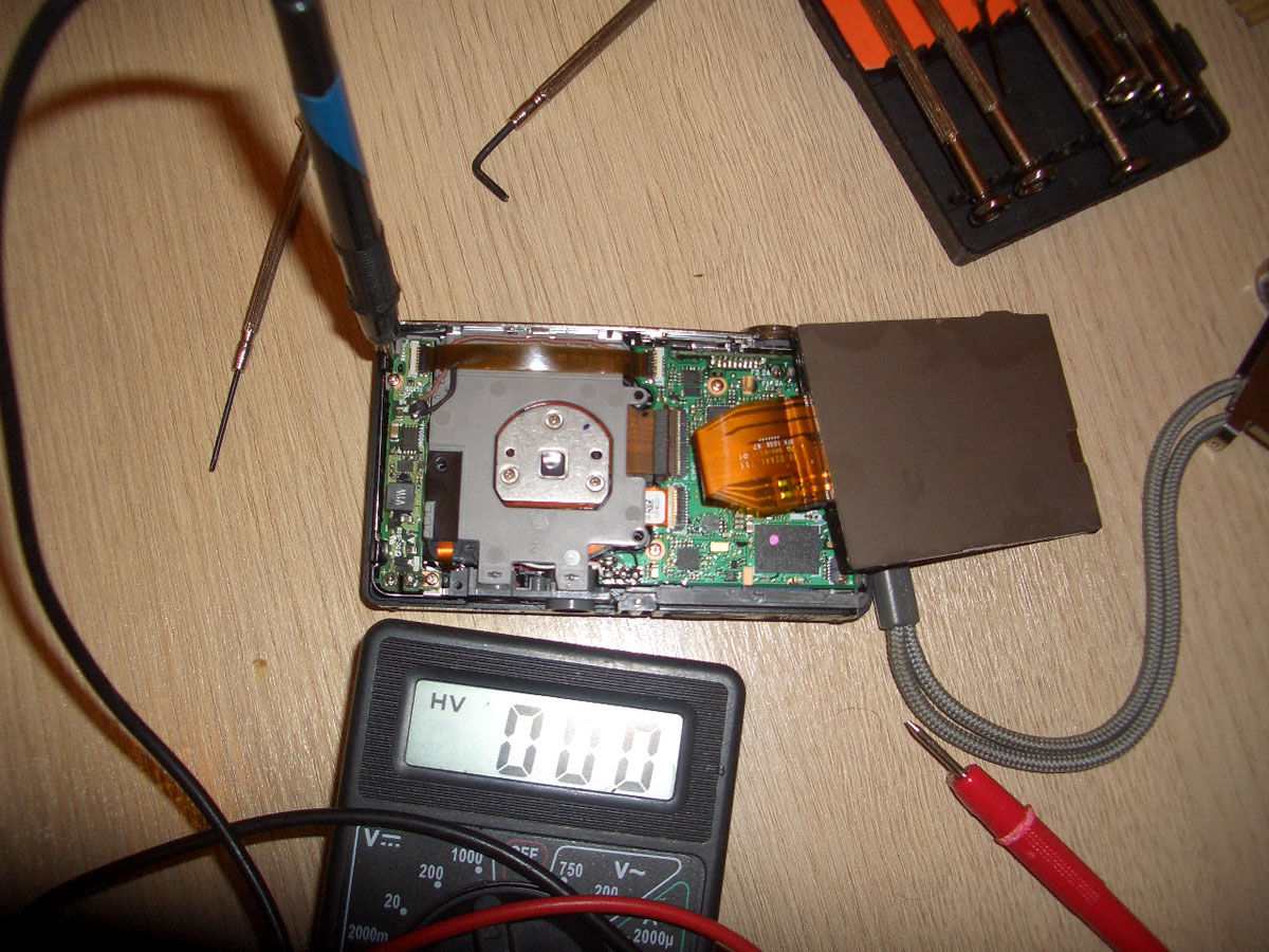

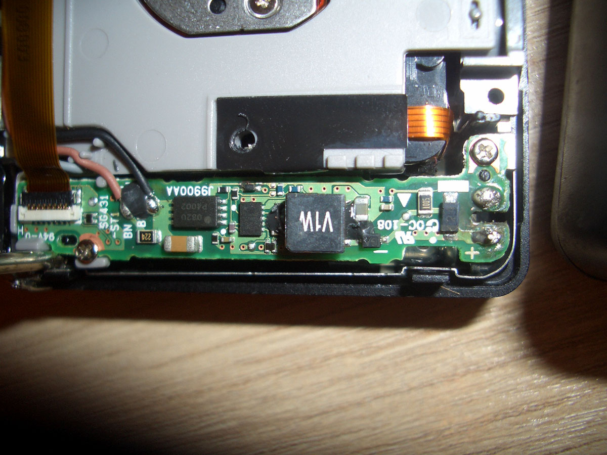

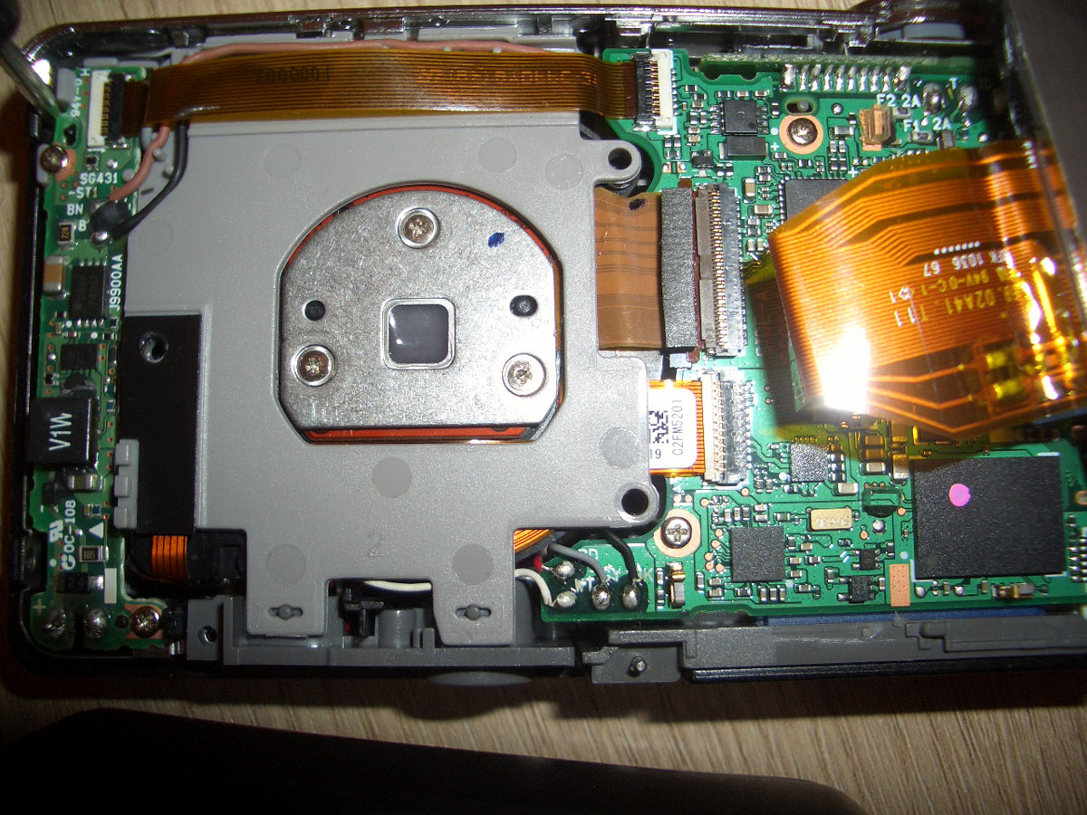

Блин ,транса, хоть убей ,найти не могу.Еще пара вопросов, Иван! Конденсатор после выключения фотоаппарата в течение 2 мин полностью теряет заряд . Это нормально? По моему нет и на выходе на вспышке сразу без скачка присутствует тоже напряжение что и на конде ,о чем это может говорить? Детали все знакомые звонил- все как бы норма и как проверить лампу? Можно ли ее прозвонить ,все таки он падал неоднократно.
ДОБАВЛЕНО 01/03/2012 02:00
Да и в момент, когда должна вкл вспышка на лампу скачком кидает312в
Мож все же лампа?

Прозвони IGBT (обвёл красным).

Сообщение #8 От 01/03/2012 17:11 цитата
Вот так звонится

Сообщение #9 От 01/03/2012 18:48 цитата
Замени его и будет тебе счастье.
