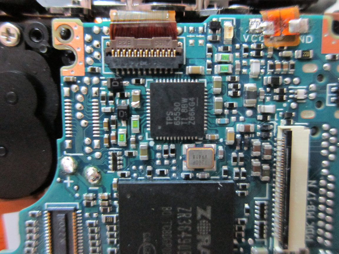

Привет всем, принесли фотоаппарат NIKON S620, при подачи питания появляется потребление 150ма через 9-10 сек. падает до 0, после нажатия кнопки вкл. загорается зелёный светодиод и потребление снова подымается до 160ма и через 10 сек. снова 0. Всю плату просмотрел всё целое, что делать дальше?

zQQz, в момент,когда горит диод,какие напряжения контроллер питания выдаёт?

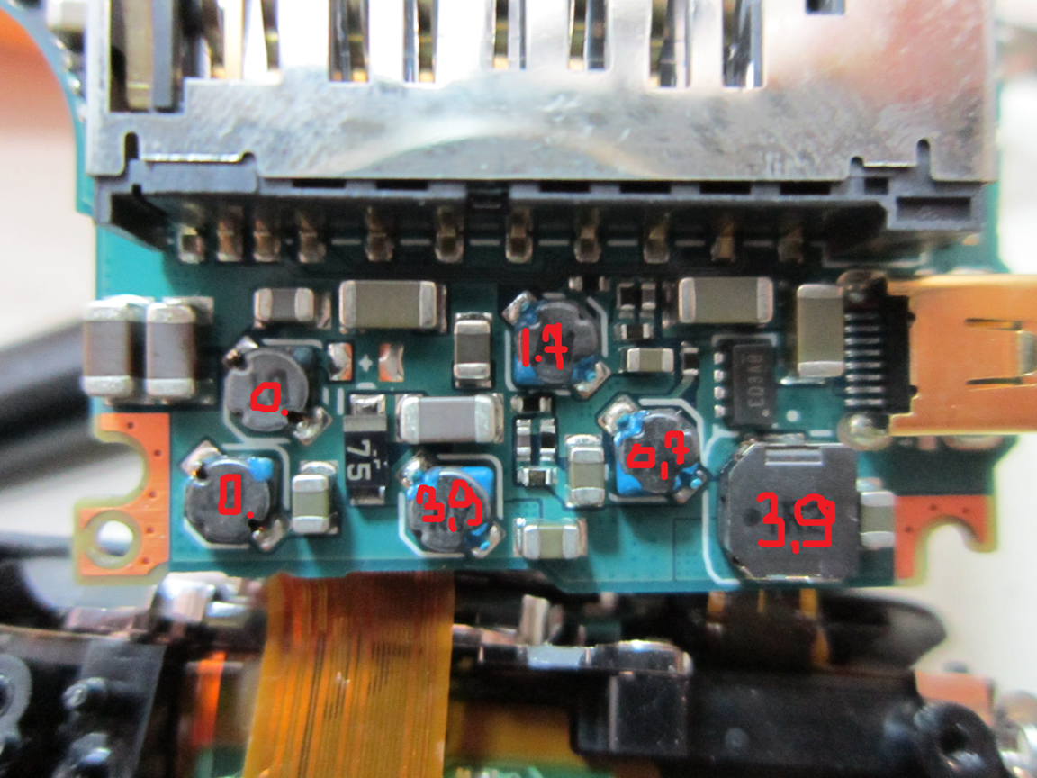

Питающие все приходят 3,9в постоянно, в момент свечения светодиода появляются эти напряжения что на рисунке, потом проподают. Прикрепил даташит на эту микру.

zQQz, надо мерить не на выводах микросхемы,а после дросселей и диодов Шоттки.

Выход SW6 звонится на землю в 0, а SW5 21ом. Если я правильно понял то после этих дросселей нужно померить:

Ну да,а ещё точнее на больших керамических емкостях.Но,по моему,выхода на массу в ноль не должны звониться.Надо коротыш искать.
