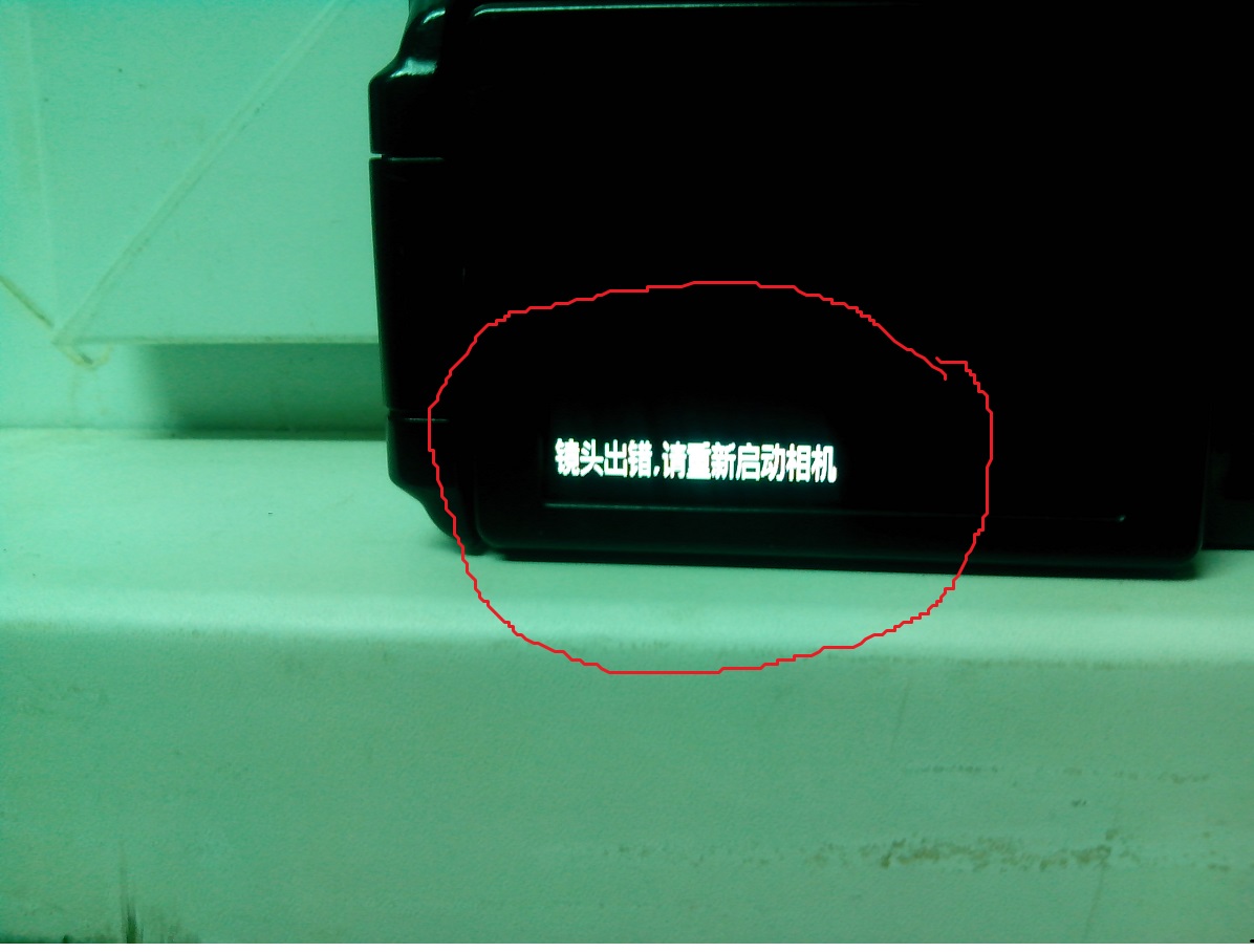

Доброго времени суток! Установил другую рабочую системную плату,но сказать, что аппарат заработал нельзя. Появляется заставка "Power Shot G11", затем на долю секунды мелькает экран с режимом съемки,значком вспышки, потом просто черный экран,5 или 6 раз пикает,дальше в нижней части дисплея строка иероглифов,через несколько секунд аппарат отключается. При этом объектив не выдвигается.Что означают эти иероглифы понять не могу,может код ошибки,но ни японским, ни китайским, увы,не владею...Если кто встречался с таким "китайским поведением",помогите пожалуйста. сумашествие

Похоже,что имеет место кирдык аккумулятора. У друга Canon другой серии, говорит что на его аппарате при почти полностью разряженных аккумуляторах в том же месте дисплея появляется надпись "Поменяйте батарейки" на русском,а это плата привезена из Китая и коли в меню еще никто не был,соответственно и язык...Я правильно думаю? Хотя у друга объектив выдвигается и сразу задвигается, у этого нет.

Объектив не выдвигается потому, как не выставлена дата и время.
sergey2512
Сообщения: 8
Сообщение #8 От 28/03/2014 18:52 цитата
Да, так оно и есть, подключил другой источник питания,открылся объектив,все заработало,в сервис мануале нашел,где в меню смена китайских кракозябров на кириллицу.Теперь я обладатель G11,клиент подарил на запчасти,когда озвучил стоимость платы с ремонтом.Решил закончить,получилось...Все болтики посадил на прозрачный селикон,если Canon об этом не думает...Спасибо всем за помощь! Тема закрыта.
