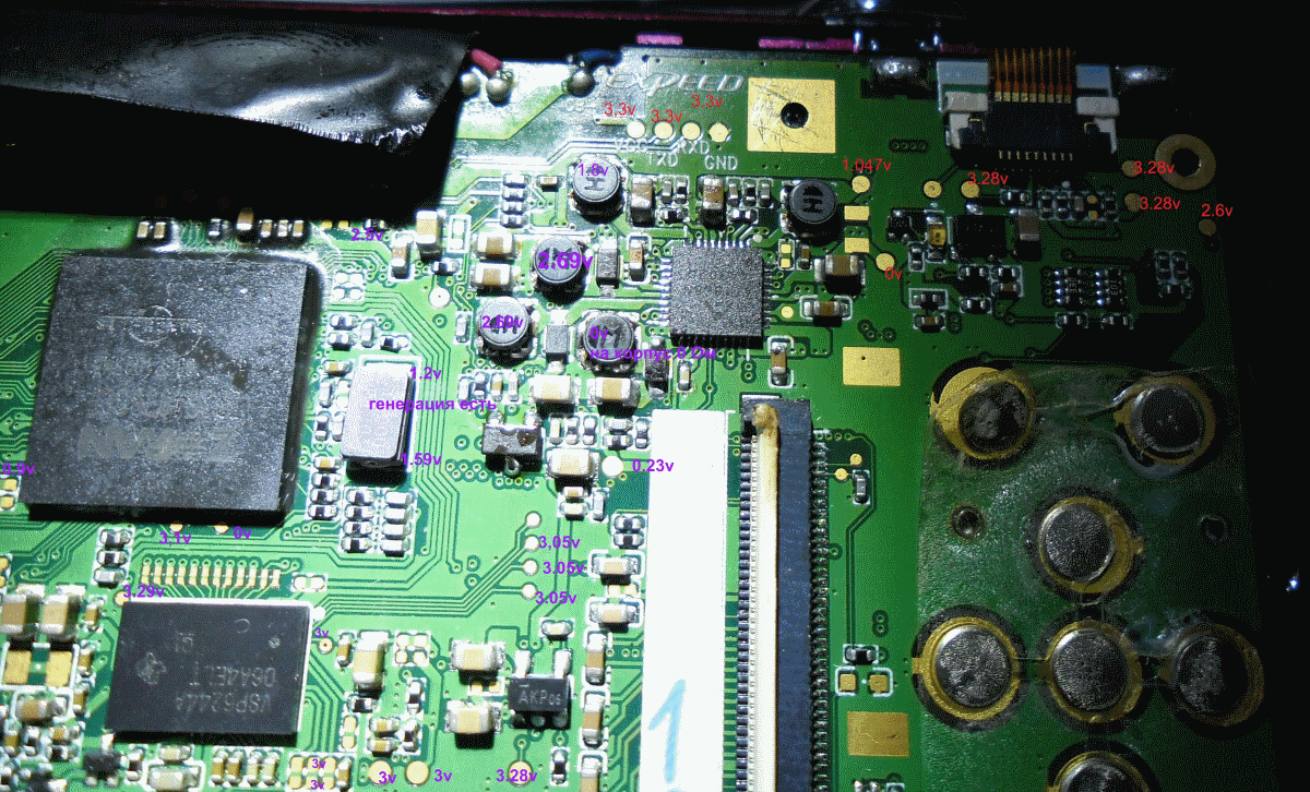

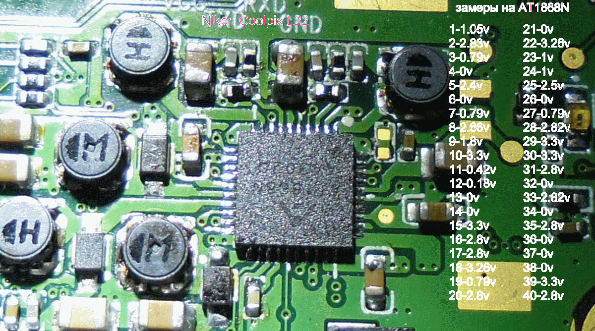

Фотик был с убитым контроллером питания AT1868N, заменил. Аппарат включился попросил провести настройки, настроил, затем я его выключил. Собрал. При нажатии на кнопку включения у фотика загорается зеленая клавиша ON/OFF, моргает подсветка, звучит один сигнал и тишина. На кнопку вкл и плей реагирует. Помогите определиться с неисправностью. Замеры на фото.

Снял батарею. Теперь запускается так же просит установить время. Выдвигает объектив и тишина, экран тухнет. Итак по кругу при отключении питания.

iresinta, тогда зачем собирал?Разбирай смотри,улыбка контролер нормально посадил,в работоспособности, его уверен?
iresinta
Сообщения: 74
Сообщение #7 От 03/11/2016 11:48 цитата
В данный момент, он у меня разобран. Информации по контроллеру нет, кроме того что он 7 канальный. Основные напряжения на дросселях есть. Может просто сдох драйвер CCD матрицы или сама матрица. После настроек он отключается, затем включается, выдвигает объектив (изображения нет) и стоит в ожидании. На кнопку on/off реагирует. Когда некоторое время стоит в таком положение, засыпает автоматом. В момент когда он включен и выдвинут объектив снижаю напряжение до 2,2 V, появляется надпись "батарея разряжена" начинает мигать on/off и через некоторое время отключается.
Замеры

Решено. Фотик работает, заменил драйвер. Долго искал донора.
