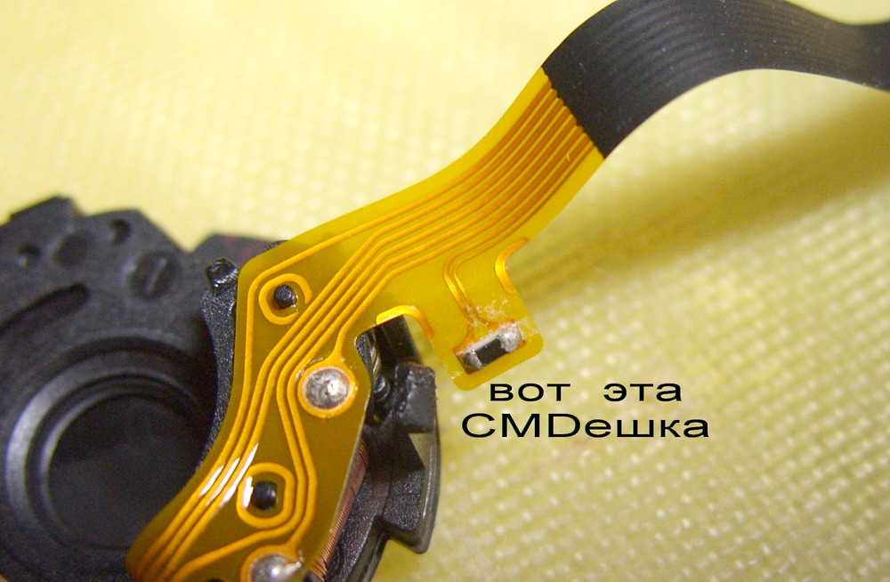

Добрый вечер. Столкнулся с такой проблемой. Принесли в ремонт сей девайс- не фотографирует, просмотр предыдущих фото есть. На дефект матрицы не похоже, разбираю. А на лепестках и диафрагме масло. .Вычистил, Смотрю на шлейфе smd в полном обрыве. Предполагаю, что это терморезистор или я не прав? Просьба, у кого в ремонте, замерьте сопротиволение.
  SS850001.jpg  164.66 КБ  Скачано: 454 раз(а)

Такого в ремонте нет.Не снимает это как.При включении затвор продергивается? При подаче на катушки затвора с блока питания напряжения примерно 1,5v затвор должен открывается и закрыватся в зависимости от полярности.Так же должна работать и диофрагма если не на шаговом движке.Перед проверкой не забыть отключить шлейф.При включении фотик продергивает исполнительные механизмы по определенному алгоритму.

Вопрос, а зачем деталюха запаяна и выведена на 2 последних контакта шлейфа? Для КРАСОТЫ? А насчет азов проверки я в курсе,все сейчас работает.Движек диафрагмы шаговый.

Этого не скажу.А может какой магнитный датчик.Я сколько с ними встречался никогда не мерел.Посмотрю на разборке ради интереса
что нибудь похожее и померяю.

Я был прав. Это терморезистор, при 20 Цельсия имеет 10 кОМ. Но почему сгорел, а по виду, как новый, вот интересно..... .
