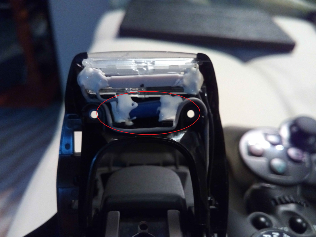

Добрый день.
Имеется не рабочая встроенная вспышка на Canon EOS 600D.
На рисунке вспышка в разборе. Красным обведена деталь, которая во время съемки со вспышкой издает жужащий звук. Похоже на транзистор, может ошибаюсь. Лампа при этом не работает. Не знаю зачем, во время съемки прикоснулся пальцем - ударило током. Что это за деталь? Можно ли подобрать замену?

Это трансформатор поджига. Сам по себе жужжать не умеет. Это делать его заставляет неправильная работа схемы. Посему его замена - действо весьма сомнительное и бесполезное.
