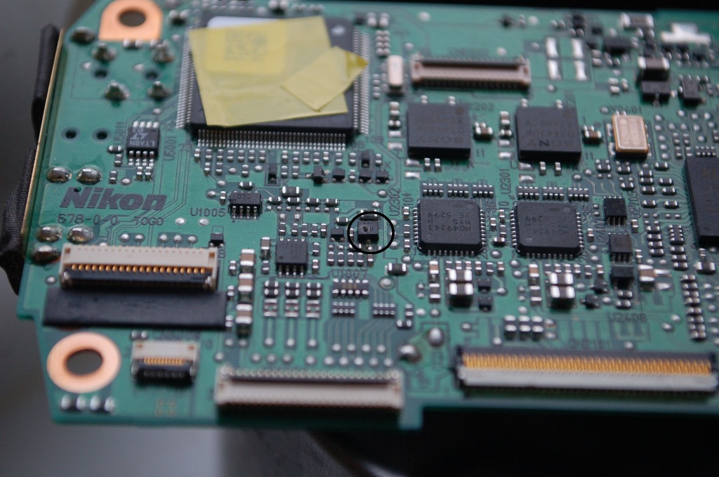

Здравствуйте.
Спалил смдэшку на TOGOPCB, воткнул дислей от D60, не знал что они разных ревизий бывают, уже после дымка сравнил и понял что они разные(хотя есть у меня и точно с такой же ревизией D60, потому и попутал).
Подскажите что за деталюха, ключ или ещё что, а то дырка в корпусе и не видать что написано.
Заранее благодарю.

вроде удалось разобрать надпись
получилось WX или XM - вроде по маркировке это стабилитрон или pnp транзистор, но тип корпуса не совпадает
мож у кого есть в ремонте D40, гляньте пожалуйста, а то экран на работает, прям бяда недовольство, огорчение

barma, А фотку сделать как положено, не судьба? Сделай крупнее, вид сверху, так, чтобы было видно кол-во ног и тип корпуса, если сам не разбираешься.

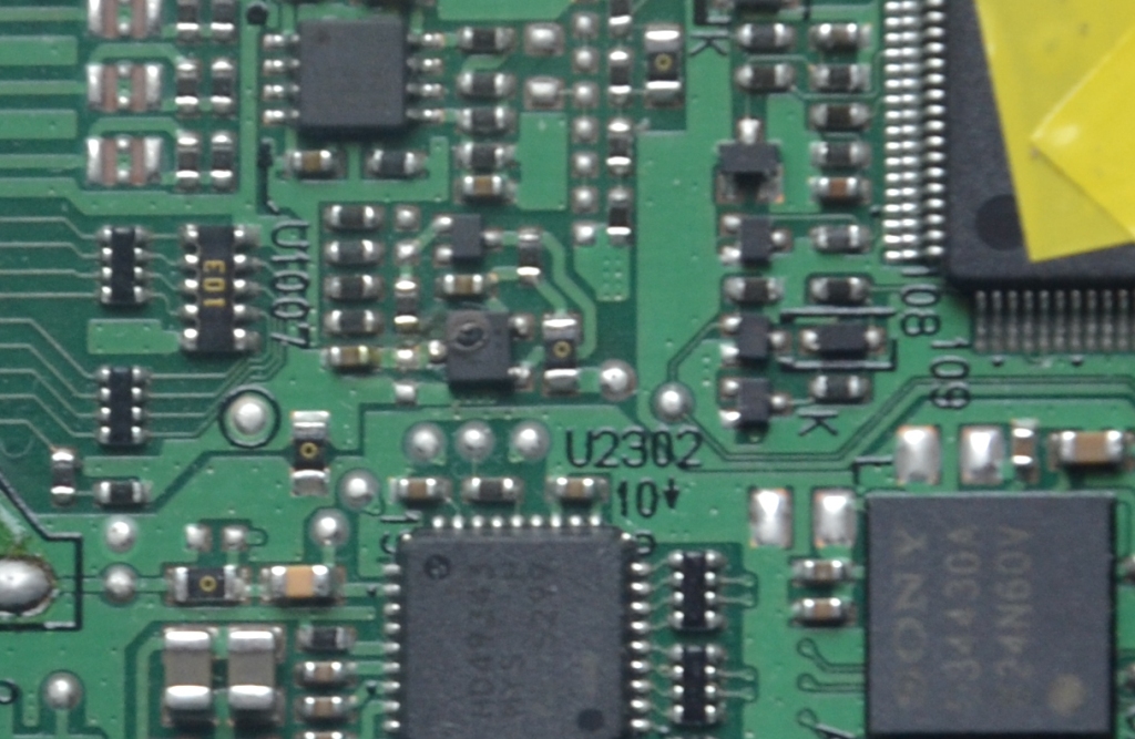

Да не вопрос смех , если это поможет. Справочники например не помогли, там такого корпуса с такой маркировкой не нашёл.

во первых это D40x - большая разница если чо
ща гляну отпишусь , у меня так тоже было
ДОБАВЛЕНО 03/04/2016 14:31
XM полевик каж.
ищи доннора , обычно в твоем случае замена помогает

barma, у вас очень похоже на выключатель нагрузки, собранный на погорельце и транзисторе, что повыше на последнем фото.
Погорелец тогда P-channel мосфет, коммутирующий какое-то положительное напряжение.

То что это выключатель нагрузки или стабилизатор стало понятно после того что он сгорел недовольство, огорчение , даже без смотра платы и погарельца на ней. дымок от погарельца явно говорил о козе.
Но за подсказку спасибо, сам почемуто не посмотрел как оно включено, просто прозванил и всё. там вход через нулевик(напряжение АКБ), управление через транзистор и выход(одиночная нога, которая кстати не звонится на разъём задней панели и куда идёт не понятно).
Хотелось сразу перемкнуть вход и выход чтоб подать питание, но остановило то, что это мог оказаться стабилизатор, а на какое напряжение не понятно. Но в то же время ни одна нога погарельца не сидит на земле, так что скорее всего мосфет. Опять же подсветки дисплея нет вообще, а питание на погарельце 7.4 вольт, это второе подтверждение верси за мосфет.
Так что, перемкнуть ноги и подать напругу напрямую, не рисковано?

Рискованно, я бы подключил через мультиметр, в режиме измерения тока, сразу будет виден характер нагрузки.

barma, вы что-то загоняетесь не по делу. Зачем огород городить, если достаточно отпаять погорельца и измерить импеданс до него и после?

А мультиметр имеется? Вам всего-то оценить состояние нагрузки требуется.
barma
Сообщения: 25
Сообщение #20 От 05/04/2016 12:51 цитата
makarog писал:
О...этого добра хватает, начиная со стрелочного ещё времён давних и ... могу даже осцил подключить, но не хочется смех , а вот RLCметра тоже нет, да и не было, даже когда звук делал.
Да, кстати, а сколько нагрузка должна весить, ну чтоб нормально её оценить? Может надо было проще написать - если нет козы по выходу, то можешь смело ставить перемычку и вперёд за следующим дымкомбраво! Или дымка не будет? Вы гарантируете, особенно если не можете сказать какое должно быть напряжение на выходе погарельца?
Если что, то на выходе погарельца мой прибор показывает около 170 Ком и падает, так что козы по выходу нет, но спалить например дисплей дороговато выйдет, а плату тем более. Цены надеюсь знаете?
