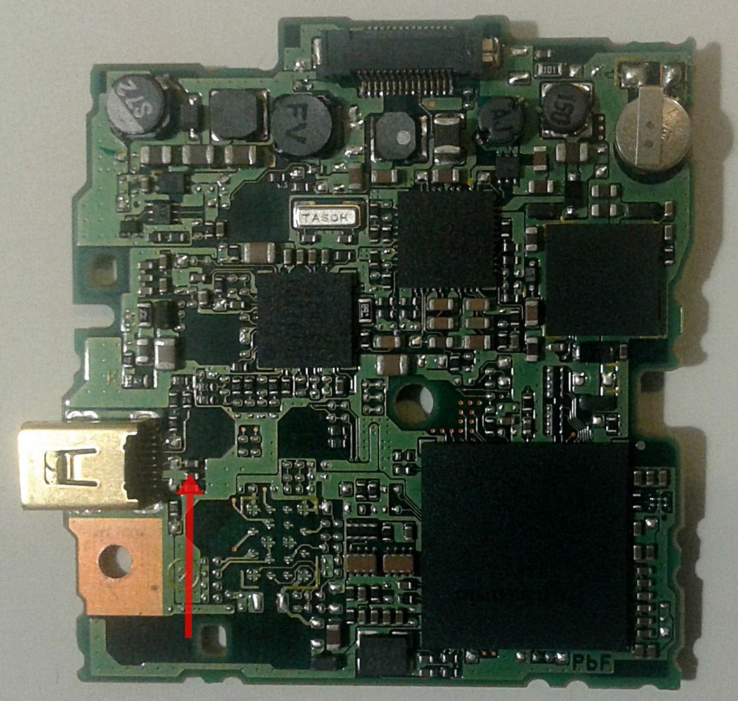

Здравствуйте. нужна схема МАЙНа Panasonic lumix DMC-F2, на ЕТ скачал СМ, но там только верхняя плата. Или буду благодарен за подсказку в чем косяк - со старым кабелем нормально конектился с компом, подключил через другой (разъем такой же, но от чего неизвестно) и все потухло намертво. Модель без встроенной зарядки, только выход на ПК (он же A/V), при подключении к ПК через новый шнурок на плюсовых фильтрах полные 5 вольт, по дорожкам какого-либо буфера найти не удалось - питание с разъема разводится напрямую на схему через дроссель, что у самого вывода.
Добавил фото МАЙНа, стрелкой отмечен дроссель, с которого плюс идет не только на фильтры, но и практически на все микрухи, по крайней мере на этой стороне.[/img]
