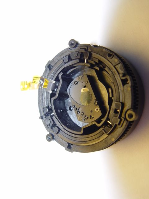

Объектив при выключении (задвижении) стопорит.
Редуктор цел.Все дело в телескопической части объектива, но вот разобрать её не получается. Есть подозрение, что без разрушений объектив не разобрать.
У когонибудь есть опыт разборки данного объектива, ну или схемка ?

Fixit
Вот фотки.
1.Объектив в полностью задвинутом состоянии.
2.Положение, в котором стопорится объектив при закрывании.

sylmaryll
1) посмотреть, нет ли перекоса при движении. Если двигать руками, то все выдвигается до конца? При движении отметить положение стопора.
2) разобрать стаканы (очень внимательно, ставить метки и риски начальных положений, а то получится головоломка), посмотреть на треки и каемки, по которым движутся штырьки - нет ли там повреждений.
3) осмотреть сами штырьки - может они чуть-чуть вылезли из гнезд
4) Может клинит механизм шторок?
Вообще у самсунгов, дешевых никонов и кодаков механика часто паршивая. |
Fixit
| Цитата: | | Если двигать руками, то все выдвигается до конца? |
Выдвигается до конца, но вот при обратном движении - стопор (см.фото)
| Цитата: | | 2) разобрать стаканы (очень внимательно, ставить метки и риски начальных положений, а то получится головоломка), посмотреть на треки и каемки, по которым движутся штырьки - нет ли там повреждений. |
Разбокру начать не могу, не понял последовательность. Все элементы сидят давольно плотно. Прилагать большие усилия не решаюсь. |
sylmaryll
Все ясно. Где-то выбило один штырек - без опыта трудно будет. Хотя если руки из правильного места растут, то все получится.
Последовательность обычно такая:
Большой наружный цилиндр и первый внутренний крутятся, а самый маленький неподвижен и ходит только взад - вперед, часто по направляющим - они могли остаться на плате. Учти этот момент - без направляющих идет туго. |

Fixit
Перебрал объектив, вроде все стало нормально, заработало, но не идеально. Есть подозрения, что дефект может повториться.
Фотоаппарат вскрывался до меня.
Ктонибудь, кто имел дело с Самсунгами S500/S600 может сказать были ли там в направляющих какие-либо прокладки, которые могли вылететть/потеряться при разборке? |

Fixit
Спасибо всем! Собрал, все работает без проблем!
