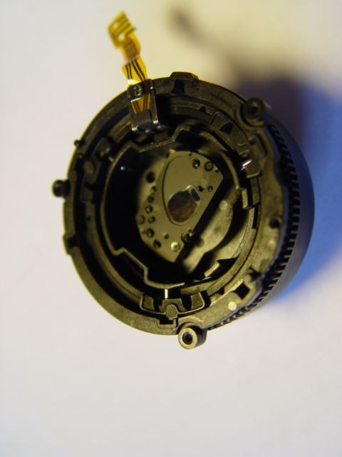

Объектив при выключении (задвижении) стопорит.
Редуктор цел.Все дело в телескопической части объектива, но вот разобрать её не получается. Есть подозрение, что без разрушений объектив не разобрать.
У когонибудь есть опыт разборки данного объектива, ну или схемка смущен ?

Если все аккуратно делать, то получится. Не нужно прилагать силу, все делать медленно, записывать и помечать начальные положения цилиндров, ставить метки и т.д. После вскрытия корпуса обязательно разрядить конденсатор фотовспышки через резистор 1кОм 2 Вт, подключенный к щупам тестера (без тестера). Очень внимательно шлейфы - без опыта не сможешь запаять порванный кусок. Если дефект не от внешнего воздействия, часто достаточно просто чуть-чуть смазать мягкой силиконовой смазкой. Если выложишь фотки объектива, могу помочь конкретнее. Удачи.

Вот фотки.
1.Объектив в полностью задвинутом состоянии.
2.Положение, в котором стопорится объектив при закрывании.
  2.JPG  34 КБ  Скачано: 4923 раз(а)
  1.JPG  31.9 КБ  Скачано: 4950 раз(а)

1) посмотреть, нет ли перекоса при движении. Если двигать руками, то все выдвигается до конца? При движении отметить положение стопора.
2) разобрать стаканы (очень внимательно, ставить метки и риски начальных положений, а то получится головоломка), посмотреть на треки и каемки, по которым движутся штырьки - нет ли там повреждений.
3) осмотреть сами штырьки - может они чуть-чуть вылезли из гнезд
4) Может клинит механизм шторок?
Вообще у самсунгов, дешевых никонов и кодаков механика часто паршивая.

Сообщение #5 От 31/08/2007 08:34 цитата
Выдвигается до конца, но вот при обратном движении - стопор (см.фото)
Разбокру начать не могу, не понял последовательность. Все элементы сидят давольно плотно. Прилагать большие усилия не решаюсь.

Все ясно. Где-то выбило один штырек - без опыта трудно будет. Хотя если руки из правильного места растут, то все получится.
Последовательность обычно такая:
Большой наружный цилиндр и первый внутренний крутятся, а самый маленький неподвижен и ходит только взад - вперед, часто по направляющим - они могли остаться на плате. Учти этот момент - без направляющих идет туго.

Перебрал объектив, вроде все стало нормально, заработало, но не идеально. Есть подозрения, что дефект может повториться.
Фотоаппарат вскрывался до меня.
Ктонибудь, кто имел дело с Самсунгами S500/S600 может сказать были ли там в направляющих какие-либо прокладки, которые могли вылететть/потеряться при разборке?

Спасибо всем! Собрал, все работает без проблем!
Тему можно считать закрытой.
