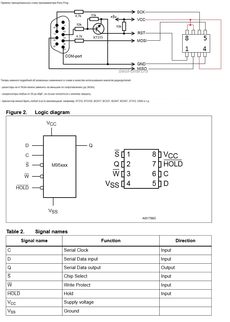

Потребовалось единократно прошить SPI еепром М95160 от фирмы ST. Пони Прог, как выяснилось ее не берет... Подскажите, что спаять попроще, ради одного раза?

Если аналог ST25160 то

И на десерт
Распин

первая схема понятна. А, софт использовать от ПониПрога?
Вторая картинка зачем, она же для атмелов?
Распиновка (третья картинка) совпадает полностью с М95160. Но не ясно, почему мой ПониПрог 2007, не прошил... Хотя я его испытал удачно на 25040. Выходит дело М95160W и 25160 не полные аналоги...

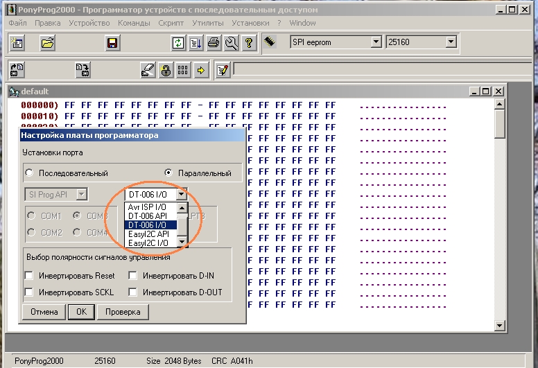

PonyProg2000
Port: Parallel, SPI -> 25160

Спаял верхнюю схему. Возникло 2 вопроса. 1. Транзистор, нарисован p-n-p, а ВС547 - это n-p-n ? 2. Конденсатор 220nF. Мне кажется, тут уместно поставить 220mF...
Я транзистор применил ВС547, емкость 330нФ - и ничего не заработало. Но есть еще хуже момент, какой интерфейс выбирать в софте (см. картинку)?
