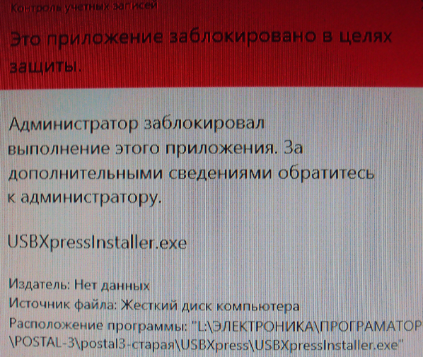

Работает POSTAL3 в WINDOWS 10 HOME,лицензионная ? Скачал драйвера и программу с сайта (radiodevices.ru),на диске" D" создал папку "POSTAI3" распоковал туда программу и драйвер, .Проблема в том что запускаю драйвера от имени администратора,но происходит блокировка(Администратор заблокировал приложение)CP210xVCPinstaller и USBXpressinstaller,оба драйвера блокируются.Подскажите что можно сделать.Заранее благодарен.

Проблема решилась,очень просто!!Запускаем командную строку от имени администратора,прописываем путь к файлу (CP210xVCPInstaller.exe)драйвера,жмём< ENTER>появится окно установки драйвера жмём<installer>ждём установки.Потом прописываем в комадной строке путь к файлу<USBXpressInstaller.exe>жмём<ENTER> в окне установки жмём <installer>ждём установки.ВСЁ ОКЕЙ!!!Проверил на 2 компьютерах с Windows 10LTSB и Windows 10HB,работает.
