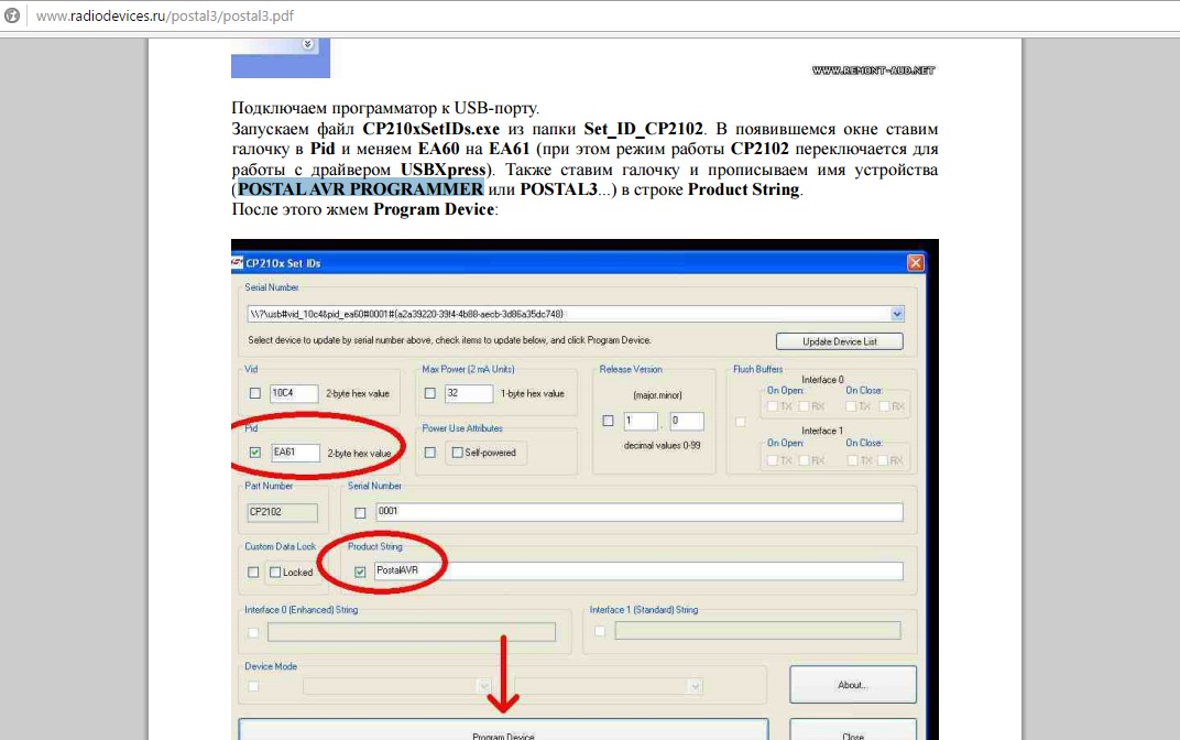

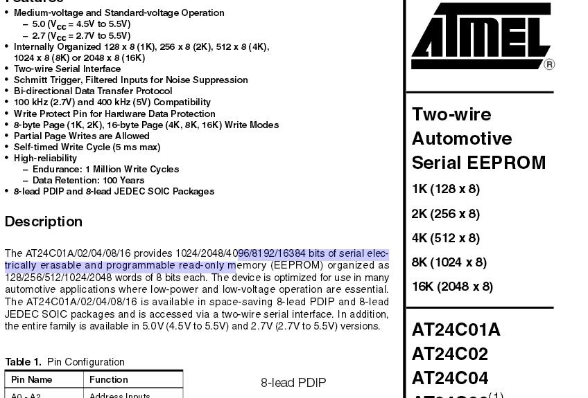

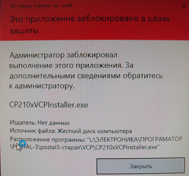

| Автор | Сообщение |
Евгений373
Сообщения: 4059
| Можно использовать еепром и большего размера, но это не корректно, может и не заработать, что собсно ты и имеешь, возьми хотя бы 4-ю. Лить желательно не абы что, а рабочий дамп. Удачи. |
KERRY26
| Евгений373 писал: | | Можно использовать еепром и большего размера, но это не корректно, может и не заработать, что собсно ты и имеешь, возьми хотя бы 4-ю. Лить желательно не абы что, а рабочий дамп. Удачи. |
Да, вы правы! Взял новую, 02 залил скаченый из родной дамп, не работает, значит нужен рабочий дамп |
KERRY26
| Почему при установке дампа на 24с02 установка прерывается и выкидывает сообщение " Write Error, Stopped. Check Write Protect." ? Пробовал несколько микросхем в том числе и новую, думал родная прошивка битая, скачал другую в инете, и тоже самое |
fsem
| KERRY26, а теперь по порядку: скрины установок софта в студию, процесс пошагово тоже. Мы не всевидящие и на растоянии не вангуем. |
KERRY26
fsem
| KERRY26, я надеюсь что не при 3.3 вольта работаешь? М/с то 5-ти вольтовые. Втыкаешь в слот 24схх? |
KERRY26
| В слот конечно 24с.....Это же не ДИП корпус а чип, на 3.3в наверное. телевизоре на ней тоже 3.3 в питание |
fsem
KERRY26, а что, от корпуса зависит напряжение питания?
2.JPG 99.71 КБ Скачано: 448 раз(а)
24сххх.rar 268.02 КБ Скачано: 364 раз(а)
Rulevoj
Купил программатор. Делал всё по инструкции... на пункте по приписке имени устройства случилось следующее.... (видно по скриншотам) Устройство определялось ранее на COM3 и драйвер был установлен, а теперь определяется с новым именем (POSTAL AVR PROGRAMMER) но не верным PID и CP210xSetIDs.exe его теперь не узнаёт.Что делать... Ещё контроллер греется....
ДОБАВЛЕНО 04/01/2016 01:58
Во общем разобрался.... Установил драйвер родной принудительно в диспетчере устройств, потом запустил CP210xSetIDs.exe и переименовал и определился как нужно....
100001001.jpg 161.09 КБ Скачано: 380 раз(а)
mixal50
| Добрый день! Подскажите , пожалуйста, - переименовать и сохранить в нужное место считанную прошивку можно только из папки "Postal 3" или можно из самой программы? Где можно увидеть считанную информацию? |
wenya
| павлик 22 писал: | | Цитата: | | Инсталяция программы Postal3. Распаковать программу Postal 3 в папку Postal 3, поместить файл SiUSBXp.dll, скопировав его из C:\SiLabs\MCU_2\USBXpress\USBXpress_API\Host\x86, а файл postal3_cfg.ini программа создаст сама при первом запуске. |
Это сделано? Всё на месте?
У меня так и всё работает. |
Помогите, все делаю по инструкции, но не появляется папка VCP, чем она создается ? |
Yuritsh
Сообщения: 18498
Если она была в архиве, как она может не появиться? Может у тебя архив не полный был?
Я на первой странице ссылку давал. Делай в точности, как там описано, и всё получится. |
wenya
| Да архив не полный был, теперь переустановил, драйвера встали, папки появились, программатор комп видит и пишет - устройство опознано и драйвер для него работает. Но соединения нет, не появился виртуальный порт (com8) он где мог потеряться ? |
Lenchik
Сообщения: 7937
| wenya, СОМ с любым номером может быть. Иногда бывает что все номера заняты. Это когда со всякими драйверами экспериментируешь. Нужно открыть диспетчер устройств, поставить галочку "отображать скрытые устройства" и удалить всех фантомов. Можно все СОМ удалить, после перезагрузки существующие снова появятся. |
wenya
| Lenchik писал: | | wenya, СОМ с любым номером может быть. Иногда бывает что все номера заняты. Это когда со всякими драйверами экспериментируешь. Нужно открыть диспетчер устройств, поставить галочку "отображать скрытые устройства" и удалить всех фантомов. Можно все СОМ удалить, после перезагрузки существующие снова появятся. |
Вот как мои порты выглядят и ни один не занят, а в инструкции по установке виден третий порт сом8, у меня он куда делся ?
.PNG 97.01 КБ Скачано: 324 раз(а)
Lenchik
Сообщения: 7937
wenya, Вверху, в меню "вид", есть где поставить галочку "показать скрытые устройства".
СОМ8 в инструкции для примера. Номер определяет система. Но ваш СОМ1 скорей всего реальный порт на материнской плате.
Причем что бы был виден порт от программатора, его надо подключить к компьютеру и включить. |
wenya
| На скринах уже галочка поставлена. |
Lenchik
Сообщения: 7937
| wenya, Если программатор подключен, то значит драйвер не заработал. |
wenya
| Спс. за участие, разобрался за три дня))) Все заработало, а сом8 так и нет, хоть с галочкой и без галочки. |
wenya
Здравствуйте ! После 2017 г много раз приходилось устанавливать постал3 на разные ПК, все получалось удачно благодаря инструкциям. Сейчас после переустановки wind7 на рабочем ПК упорно не хочет создаваться папка C:\SiLabs\ вместо нее получается папка SiliconLabs , соответственно всего этого C:\SiLabs\MCU_2\USBXpress\USBXpress_API\Host\x86 у меня нет, пробовал разные последовательности установок, результата нет. В диспетчере устройств порт есть.
Config Load Success.
- Couldn't load SiUSBXp.dll !!!
Connection error !
Config saved .
Так пишет прогр в окне после теста. Драйвера установлены, не понимаю на каком этапе создается папка C:\SiLabs ? |
