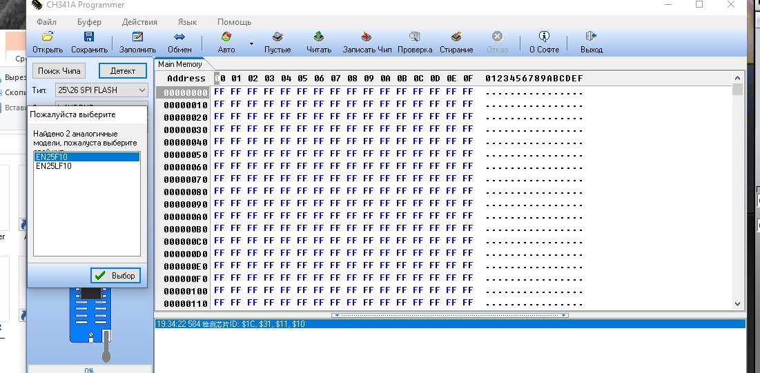

Добрый день!
Испортили прошивку микросхемы маркировка-F10-100GIP(наверно EN25F10) на модуле дисплея GVS-TFT-060
B:1.3 111105---монитор видеодомофона VIZIT-MT456C.
Снимаю микросхему с рабочего монитора,считываю программатором с Алиэкспресса на микросхеме СН341А.
Программирую старую микросхему,ставлю на нерабочий монитор и ,ничего не работает.
Ставлю микросхему,с которой считывал прошивку,обратно на модуль дисплея,и уже рабочий монитор не работает.
Подскажите,что я делаю не так?
Можно ли прошивать эти микросхемы этим программатором на микросхеме СН341Ав списке там данная микросхема EN25F10 есть?
Может я неправильно определил тип микросхемы по маркировке F10-100GIP?

yuriy1963, а что показывает в программе к СН341А автодетект?

полгода назад это было.все некогда к этому было возврашатся.не с чего пока новую прошивку содрать и еще что то загубить.сейчас выдерну старую микросхему и проверю.предлагает выбрать из двух EN25F10 и EN25LF10.
может для программирования и чтения нужно использовать 1,8 в?
как раз заказал такой адаптер на 1.8 в.

F10-100GIP(EN25F10) Нормально читается программатором СН341А. Со своим ПО и с ПО от Павловича.Никаких доп. адаптеров не требуется. Рекомендация: Тщательнѐe чистите ноги.....у микросхемы перед считыванием и программированием. Программатор не умеет определять плохой контакт в разьеме.
