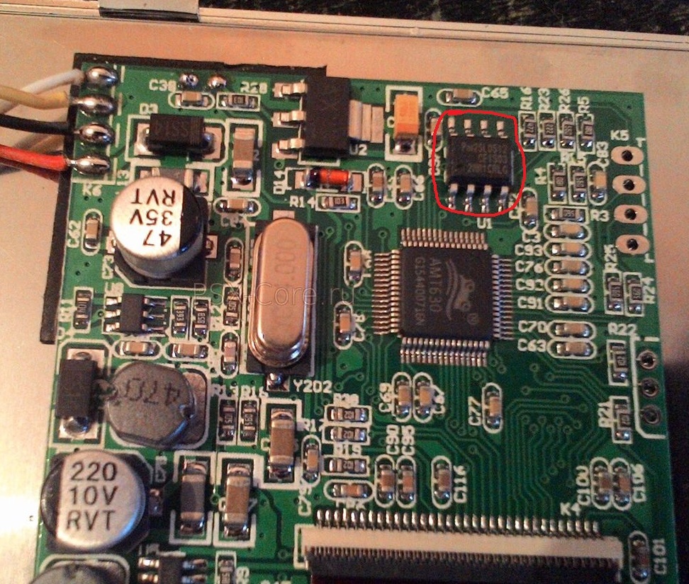

| Подскажите какой программатор поддерживает эту микросхему!Есть два программатора Tl866 и Программатор 25 spi 24 i2c на Чипе CH341A!но Они не поддерживают это микросхему чем прошить? |
hacjka
Сообщения: 1089
Максим228
| Нет!Всё правильно 25D80 VSIG В Магнитоле Mystery mcd-596mpu Флешь память! |

Максим228
| Нет!Winbond!может аналоги есть её! |
buff
Сообщения: 580
| Конечно есть... , в любом программаторе. |
Максим228
| Почему в Tl866 нет её!блин!Так может выбирать при програмирование её аналог только какой и будет ли Шиться микруха? |
buff
Сообщения: 580
| Выбирай 25Q80 и вперёд... |

Максим228
| Спасибо Ребята! буду пробовать!Может у меня кстати чип ещё битый!Заказал 10 штук новых!Придут новые отпишусь!сейчас со старым чипом повожусь! |
Andrey 32
| Minipro TL866, есть автоопределение 25 flash detect-определяет как W25X80V, прошивал недавно. |
Максим228
| Блин Ребята извините что не отписался раньше работаю на Автобусе времени нет!живу в нём!Кароче прошил я Эту микру как вы и говорили програматор прошил ,но Магитола не включаеться вчём причина ?Может прошивка не та качал С Сайта Ремонт аудио нет!Давно правда!Когда тест у них это пршёл при регистрации ща опять не могу скачать типа я уже не зарегистрированный!Может у вас есть рабочий дамп на эту магнитолу!Помогите плиз |

Максим228
| Да!На форум накрылся на один по этой магнитоле!Там все говорят Болезнь у этого мафона слетает прошивка при разряженном акамуляторе когда заводишь машину типа флешки на них говно!Дежуроное питание на ней есть Reset лампочка мигает! |

Максим228
| Так я и не ремонтирую! просто валялась у Чувачка сломалась я забрал! Думал чё простецкое а нее! Да в ремени ваще нет!Работаю на Автобусе ,живу в нём практически !Наткнулся на форум тут один все кричат сто процентов прошивка или флешь !Купил 19 штук флешек програматор и прошил!Запаял не работает!Осциллографа нет!Дальше рыть ума не хватает |
Avilon1234
| Максим228 писал: | | Так я и не ремонтирую! просто валялась у Чувачка сломалась я забрал! Думал чё простецкое а нее! Да в ремени ваще нет!Работаю на Автобусе ,живу в нём практически !Наткнулся на форум тут один все кричат сто процентов прошивка или флешь !Купил 19 штук флешек програматор и прошил!Запаял не работает!Осциллографа нет!Дальше рыть ума не хватает | 90% у тебя дело в прошивки, и поэтому мага не запускается! Надо подобрать 100% рабочий дамп с прошивкой именно для шасси этой магнитолы. Сверяй прошивку, которую заливаешь в SPI Flash W25D80VSIG с номером шасси своего аппарата. Часто бывает, что залитый в флеш-память дамп не подходит на определённый тип шасси материнской платы магнитолы. А память в списке программы своего прогера ВЫБИРАЙ W25X80V. |
