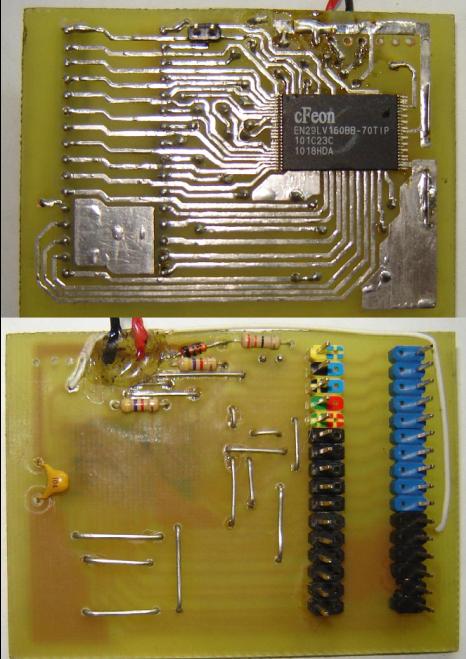

Спаял переходник под TSOP48 по схеме что шла вместе с программным обеспечением. Считал прошивку с EN29LV160BB сравнил с оригинальной , все сходится. Проблема в том что стирать и писать не хочет. При стирании пишет Error erasing chip , при попытке записи выдает error at 0x0000127 chip = 0x80 buffer 0x1c. Подскажите может кто делал такой переходник, и какие джамперы надо выставлять. ID читает как
manufacturer 0x - 52 - ALLIANCE
device code 0x - 00
Вот фото переходника

В данном переходнике не видно, есть ли контакт или нету микросхема-кроватка

Прогер в упор не видит чип!!! ID не соответствует указанному!!! Вместо ALLIANCE должен стоять EON
И код 1C49, Uпит. - 3,6V !!!
ДОБАВЛЕНО 20/05/2011 09:57
Все попытки прошить, стереть и т.д. не дадут никакого результата. Всё что выдаст прогер в буфере -
это ерунда а не прошивка. Только при правильном считывании ID можно на что-то рассчитывать.

У меня переходник без кроватки микруха впаяна, все контакты прозвонил все лапы нормально спаяны, короткого тож нету. Что можно сэтим сделать. И еще в прогере был пробит транзистор с557с, после замены которого удалось прошить контролер PIC 16F84a. А вот с остальными чипами как то никак не выходит. Проверил всю плату ничего сгоревшего дольше не обнаружил.

Djminiral. Покажи хоть вид сего изделия. Сделай фото.

Вот фотки адаптера . Так же выкладываю схему по которой делал йго.
