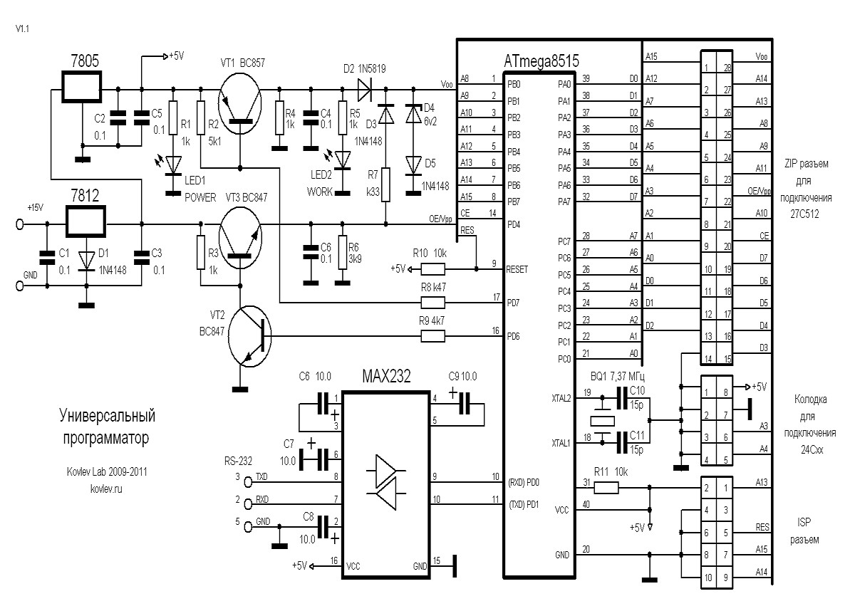

Всем привет. Поясните пожалуйста умные люди, хочу собрать такой вот прог-тор, текста мало в описании,поэтому не пойму. 1.мне нужно прошить контроллер отдельно,или как то через этот же програматор?, в описании написано:При программировании процессора достаточно выставить только фьюзы на использование внешнего кварцевого резонатора:
CKSEL=1111
SUT=11
Состояние остальных безразлично.
2.Или надо прошивать по четырём проводам через сом?
  prog.jpg  182.43 КБ  Скачано: 564 раз(а)
  MAVR.rar  1.72 КБ  Скачано: 471 раз(а)

valeron76, atmega8515 прошивается отдельно, т.к. оно является управляющим уст-вом прогера. Есть ли на него прошива?

если прошива есть значит имеются и фьюзы. Прошива с каким расширением .* ?

valeron76, ну так в кексе и фьюзы

cybe, Вадим, привет! Ошибаешься подшучивать, дразнить в прошивке АВР фьюзы не прописываются. Их ставят отдельно!

Ну чтож, посмотрел я управляющюю программу... Слааабенько так- всего 10 кристаллов поддерживает... Непонятно только почему его универсальным автор назвал.

Здесь тебе поможет даташит на контроллер. Насколько я помню по умолчанию стоит 1МГц от внутреннего генератора. Соответственно прочитав контроллер перед записью тебе в управляющей программе для прошивки самого микроконтроллера следует определиться как отображаются нули и единицы. дело в том что если ты не разобравшись с этим случайно установишь все нули, то контроллер тебе подручными средствами уже не разблокировать будет ибо он перейдёт в режим внешнего тактирования.
ДОБАВЛЕНО 10/01/2013 23:49
Кстати у тебя параллельный порт есть? Если да, то собери простейший прогер STK200/300. Нет, конечно можно и 5-ю проводками прошить мегу, но такие эксперименты я не ставлю ибо я щадяще эксплуатирую порт.

дак там написано надо выставить фьюзы на внешний кварц,это для того что бы внутрисхемно програмировать?,или что то не допонимаю?

valeron76, давай свой кекс, посмотрим что там у тебя прописано
