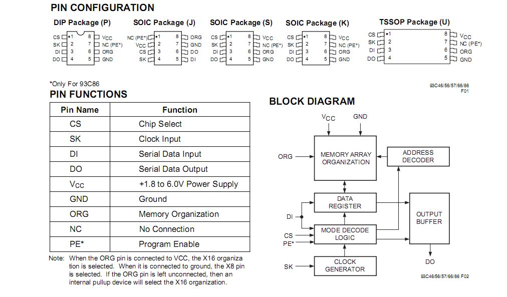

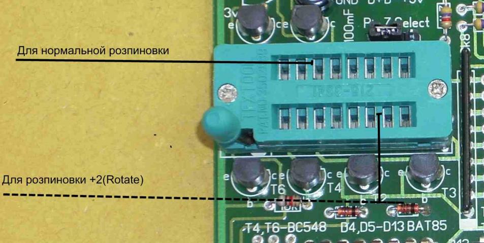

Сообщение #11 От 01/04/2012 10:31 цитата
И еще учтите розпиновку, если корпус SOIC-8(версия J). На SEEProg установлена панель с нулевым усилием ZIF-16, так вот первая половина, считая от ключа, служить для м/с памяти с нормальной розводкой, вторая,нижняя, для розводки +2( Rotate).

Сообщение #12 От 01/04/2012 12:35 цитата
У меня ПЗУ в DIP корпусах, ставил и так и эдак, толку нет. Может, и правда микрухи битые, хоть и новые... Что-то в них пишется, но в результате - один мусор.

На SEEProg джемпер на 7 pin включен? Вот у меня Атмел 93С56 и всё чики-пики.
yarik111475
Сообщения: 33
Сообщение #14 От 01/04/2012 12:54 цитата
У меня Seeprog немного не такой, вот отсюда:http://herz-nn.narod.ru/seeprog/, джамперов там нет. Может, в этом и есть проблема?
