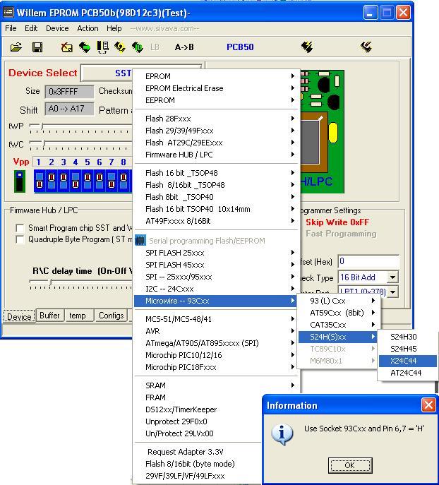

У меня программатор Willem prog PCB50a. на X24C44P драйвер нету, поробовал прошить 93С86 не шитает, прошу памощ

у нас аппарат балансировка колес на нем память X24C44P слетела прошивка данные время не как не можем перопрошить, ест такой же балансировка аппарат рабочий хотели с него копироват

А в чём всетаки проблема, Willem шьет на ура.
  1.JPG  95.18 КБ  Скачано: 1935 раз(а)

Сообщение #10 От 17/06/2011 00:26 цитата
Mikhail63,
с низу с лева есть чекбоксы
обрати на них внимание!!!!
8
16

Сообщение #12 От 17/06/2011 08:06 цитата
m.ix писал:
Mikhail63
...обрати на них внимание!!!!
8
16
На последнем слайде справа внизу, ясно указано использовать 93 гнездо и не забыть про 6-7 ноги, по этому и не стал особо вдаваться в подробности, ну не глупый наверно вопрошающий, самостоятельно снимет 8\16 перемычку для 16 bit и замкнет для 8.
