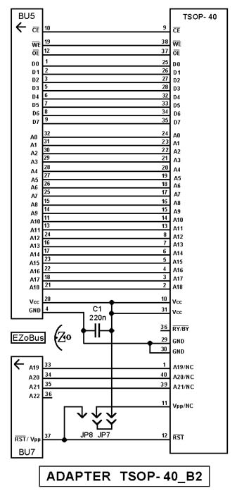

По адаптеру - у меня корпус то TSOP48,как же его приторачивать к 40 контактам(смотрел по ссылке).
>> Угловые 2 вывода неиспользуются, паяется вывода 3..22, 27..46 на tsop40b2
И вообще - адаптер под пайку - чего то надо придумывать, как и чем прижимать схему к контактам и т.п?
>> Только паять. По испугу вижу неимеешь средства и регулярную практику замены флешек.
Попробовал руками прижимать - мартышкин труд,чуть сдвинул- и привет. Там всё так мелко! Приклеивать что-ли...
>> Исключено такое.
Может заказать True-USB PRO GQ-4X Willem - к нему хоть адаптер с кроваткой? Да и колодка ZIF.
>> Адаптер предусматривает, что в кроватке будет стандартный чип с 40 выводамы.

Скачал демо программы GQ-4X Willem.Действительно,при выборе AM29F016 высвечивает корпус TSOP40.А вот если набрать AM29F160,то тогда и высвечивается TSOP48.
Вот так.
Посмотрел по даташит: AM29F016 - 8 бит.,
AM29F160 - 16 бит.
Поэтому и адапторы разные,наверно.
YuraTV
Сообщения: 278
Сообщение #25 От 03/02/2012 14:06 цитата
По datasheet AM29F016 есть 40 и 48 pin. Но если посмотреть на адреса, то они совпадают со смещением. NC не используются.
В панель TSOP48 входит, но для этого нужно соответственно адресам распаять. GQ-4X должен определить чип. Так что с
вариациями 016 - 160 не получится. И нужен адаптер TSOP - 48 8/16BIT.

fsem
Сообщения: 235
fsem
Сообщение #28 От 04/02/2012 23:16 цитата
richi4, объяснили что нужен адаптор: http://www.ezoflash.com/adapters/tsop40b2/tsop40b2.htm
http://www.ezoflash.com/adapters/tsop40b2/schematic.htm
TSOP48 паяем так, чтобы 3 нога м/с стала на 1 адаптора.
EZoSat, подправь если я ошибся.

richi4, а зачем эта ссылка: http://www.ezoflash.com/adapters/tsop40b2/schematic.htm
Это и есть схема!!!! Напрямую в ZIF не пойдёт, еще нужно добавить А19, 20, 21 и RST.
Закажи в EZo комплект: http://www.ezoflash.com/forum/viewtopic.php?f=3&t=3614&sid=b1df7b817ecf0a829639d055d523d3b9 и будет тебе счастье.
Фотографии всех адаптеров здесь: http://www.ezoflash.com/forum/viewtopic.php?f=3&t=3614&sid=b1df7b817ecf0a829639d055d523d3b9
Учти, прямого перехода по ссылкам отсюда нет, нужно скопировать ссылку и вставить в окно браузера.
  tsop40b2_sch.jpg  47.99 КБ  Скачано: 672 раз(а)
