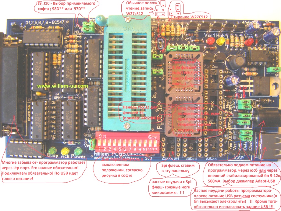

Willem EPROM V50B, не могу прошить 27с256. Читает, тест и бланк чек проходят ок. Нажимаешь прошить - сразу ошибка - error at0x000000 Chip = 0x04 buffer = 0x02.
выявил, что напряжение vcc-32 равно 4,4 вольта. джамперами не меняется... по ходу, в этом и есть проблема... помогите починить железку, пожалуйста... рёв в три ручья

alex320, Даташит на 27С256 окрой, может чё полезное для себя найдешь, прежде чем тупо микру в панель пихать, заодно выяснишь, куда смотреть при диагностике. Тем более при наличии схемы легко. Джамперы правильно? Доп. питание на jack 15-28v есть?
YuraTV
Сообщения: 274
Сообщение #9 От 18/05/2016 10:24 цитата
Микросхема MC34063 на программаторе есть? Jamper-а и Sweech-перключатель установлены согласно инструкции или картинки на "фейсе" программы? Какая версия программы?

Джамперы все установлены в соответствии со спецификацией микросхемы (как в программе указано). Версии программы пробовал все, что шли на диске. pcb50, 30 (джампера переставлял).
ДОБАВЛЕНО 30/05/2016 11:36
на jack 15 подавал 9 и 12 в - переключал соотв. джамперы - влияет на vpp напряжение. повышается до почти 7 вольт, согласно спецификации. а вот VCC - 4,4. и хоть ты тресни. ничего не влияет. где-то косяк.

впрочем, пробовал 27с512 - их тоже не пишет. натыкается на первый непустой байт и всё, отваливается с такой же ошибкой.
Нет питания VCC, которое используется для заливки, в нужный момент соединяясь с потоком данный - STB, 1 нога LPT. хотя на плате оно есть - 12 в я там находил. Представленная выше схема не полностью соответствует моему программатору - на моем нет каскада с lm7812.
ДОБАВЛЕНО 31/05/2016 12:19
но 12 в есть в некоторой точке на плате - 2 контакта, к которым ничего не припаяно. пробовал замкнуть - микросхема зашилась шумом тупо при включениии. похоже, должно как-то управляться, только вот чем и как...

YuraTV, всё это было опробовано. Безрезультатно. Да и если микросхема показывает FFFFFF, шится она будет - уже заметил. Не суть. Проблему решил - нашел непропаянные ноги транзистора. Напряжение появилось, попробовал прошить w27c512 - получилось. Но теперь есть другая проблема, пока не разобрался - стирать её не хочет ))) доходит до первого непустого блока и процесс начинается заново.
