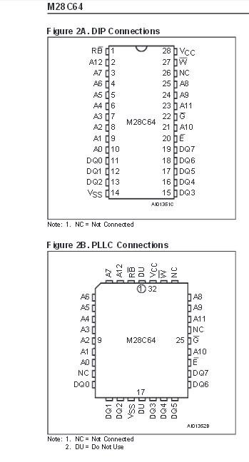

И так, пришел на раскод аппарат с 28c64, выпаял , впихнул в переходник PLCC32, и вперед.
Чтение пролетает за секунду, и в результате весь дамп в F7.
Все остальное пробовал читать, 27SF020, M27c2001 и прочие читает нормально, а вот 28c64 не хочет

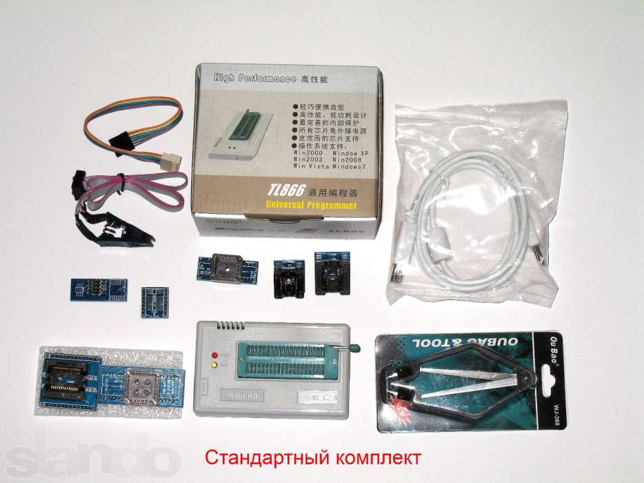

Во хрень... а что из бюджетных можно взять для 28c64 ??
шайтан
Виртуоз болгарки
Виртуоз болгарки
Сообщения: 5917
шайтан
Сообщение #8 От 05/11/2013 15:00 цитата
Lensmen, вот этот

Lensmen
Сообщения: 2745
Lensmen
Сообщение #9 От 05/11/2013 15:07 цитата
Я скоро их солить буду... у меня уже 4 прогера+ куча самодельных ))

Сообщение #12 От 06/11/2013 11:07 цитата
cybe, если идёт стабильный мусор при чтении, одна из причин - не контакт или не верно подобранный адаптер-переходник.
Lensmen, вам нужен адаптер-переходник DIP28 – PLCC32 так как разводка м/с в DIP28 и PLCC32 не совпадет, см. рисунок. Вы же взяли переходник DIP32 на PLCC32 где разводка один в один, т.е. 1 с1, 2 с 2-------31 с 31, 32 с 32. В этом причина вашей неудачи. Здесь: http://e-kit.su/main/417 возьмите файлы переходника сделайте и прошьёте без проблем. На крайняк купите готовый: https://www.google.ru/#newwindow=1&q=plcc32+to+dip+28+adapter , гляньте сколько предложений.
А то Willem - дерьмо, гадость, а может ручки у крикунов кривые или мозги.
При выборе другого производителя надписи на иконке вам ничего не подсказывают?

Сообщение #19 От 09/11/2013 20:43 цитата
Все получилось с переходником DIP28-plcc32
