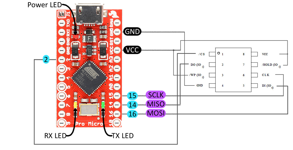

Ariant
Сообщение #5 От 04/11/2016 00:48 цитата
http://skproj.ru/programmator-spi-flash-svoimi-rukami/
Цитата: Программатор SPI Flash своими руками
В общем это нужно чтобы перепрошивать 8 ножные SPI флешки. А это в свою очередь нужно чтобы восстанавливать роутеры, сбрасывать пароли на биосы и восстанавливать их, и много чего еще.
Будем делать за 10 минут самый простой программатор своими руками на Ардуино 🙂 Понадобится Arduino Pro Micro
