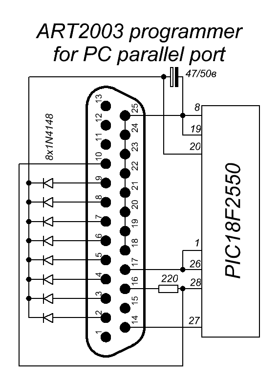

Прошу сильно не пинать, схему для него брал отсюда http://go-radio.ru/usb-programmator-pic-svoimi-rukami.html там же и прошивка, но увы что то упускаю, хотел залить прошивку в него через диск С где установлена программа но ничего у меня не вышло, делал все как в статье. Есть программатор К150, но он прошивает и сообщает о том что нет фюзов, опыта в таком деле если честно мало, поэтому хотел уточнить, изходя из этой статьи http://phreakerclub.com/forum/showthread.php?t=1456 человек все таки умудрился все сделать, может кто даст рабочую прошивку и фьюзы чтоб прошить 18F2550? при помощи программатора К150 или при помощи данного прогера пикита? Порыл инет но не нашел для себя нужной инфы, при подключении пикета сама система его не видит, знаю что в камне и фьюзах дело, програма под К150 выдает при прошивке следующее много читал по программатору К150 пишут что фьюзы он с прошивки не выставляет а при нажатии на фьюзы дает вот это сообщение после подтверждение получаю вот это окно с фюзами

mileshca, вот такой прогер ещё есть, секретная разработка великих сенсеев. Собрать способны только очень продвинутые. Многие пострадали, пытаясь собрать. Кто руку прожёг, а кто и глаз упс! .
  pikkit23.JPG  13.27 КБ  Скачано: 392 раз(а)

Postal2, у меня нет этого порта и даже ком порта голливудская улыбка а то ваще за тупого держите смех

Сообщение #6 От 21/05/2016 00:25 цитата
mileshca, 18F2550 требует бОльшую паузу при записи еепром, чем указано в спецификации. Я сделал его поддержку по даташиту, а когда проверяли - то же самое с еепром вылезло. Увеличил паузы - всё пошло. Т.наз. "Фузы" - это у микрочипа называется конфигурация, и она содержится в файле прошивки, менять ничего не надо. А не определяется в смысле по usb? Наверно еепром всё-таки надо прописать для этого. Если есть регулировки, надо всё поставить как можно медленнее. И если всё равно еепром не запишется - значит, обозначенный прогер К150 не сможет этого сделать никогда.
