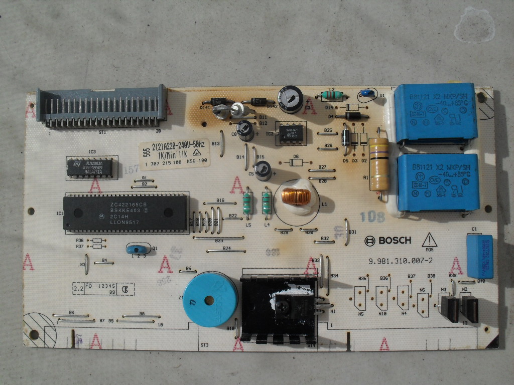

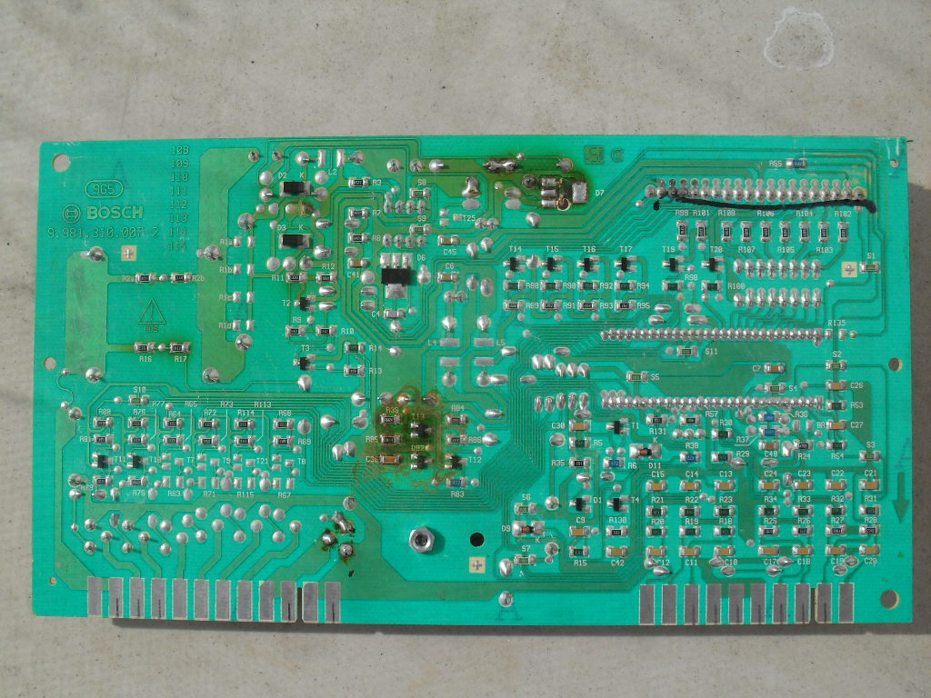

Холодильник BOSCH,стоит клапан,морозильное отделение внизу,дисплей управления-камерами.Проблема -НЕ работает -процессор,его необходимо заменить.
Происходит интересное.При включении,холодильник набирает положенную температуру в обоих камерах,но дисплей отображает,что температуры-недостаточно и продолжает холодильник -работать.Выключаем холодильник,включаем и температура на дисплее высвечивается правильно,соответствуя температуре датчиков холодильника.Помогите решить проблему.Фото платы.

ну еще чуть-чуть желания и золотой ключик у вас в кармане...
http://wiki.2micom.ru/doku.php/ru:stati:boshsiem
там есть и продажа процессора.
Вы местопроживания свое не обозначили. город \ обл. ? страна?
