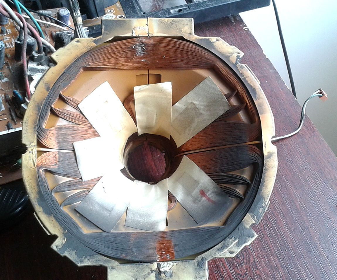

LG RT-29FA34RB,шасси MC-036A 100Гц
mem. 24C16
SMPS - STR-F6658B
Vertical - LA7845
Sound - TDA7297
Stereo - MSP3410G
hot 2sc5905

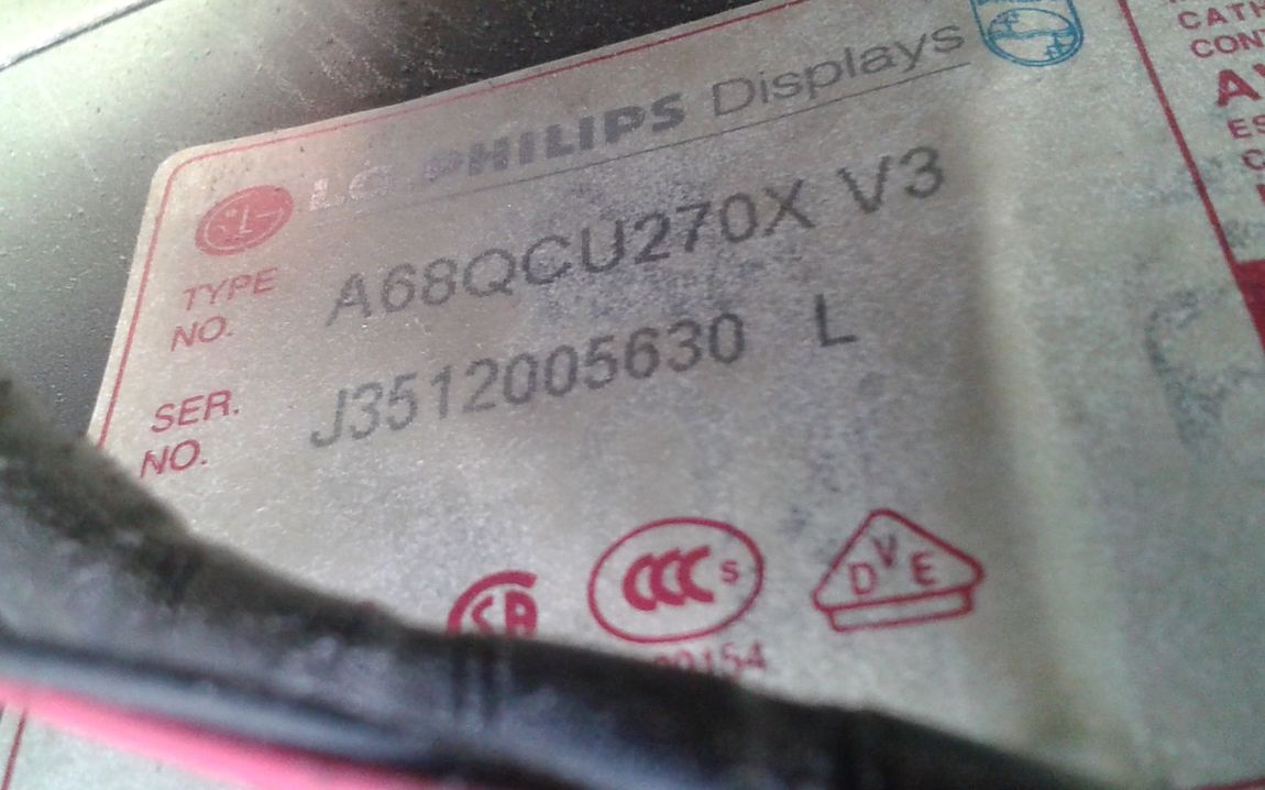

кинескоп A68QCU270X V3 (морда плоская, наглая)

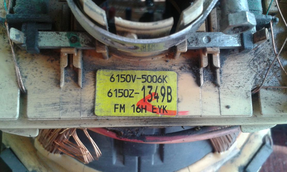

Куплю ОС:
6150V-5006K
6150Z-1349B
FM 16H EYK
выгорело конкретно.

freid, дай фото катушки изнутри
freid
Сообщения: 1330
Сообщение #3 От 15/01/2016 18:35 цитата
не могу ... не сфотал .... дырка с 10коп ... из-за резины корректирующей, выделила пластификат ... какой то, ну, как в орионах типичная проблема, .... промыл, повылазили обрывки проводов катушки!!! кин обычный LG-Philips

freid, есть раб оска с A68QCU793X 602, но нет наклейки с неё,потерялась,кин SAMSUNG.телек тоже

ВСЕ ФОТО

Спасибо всем принявшим участие в помощи! все работает. Подошла ОСа 6150Z-1343B ... легла один в один!
