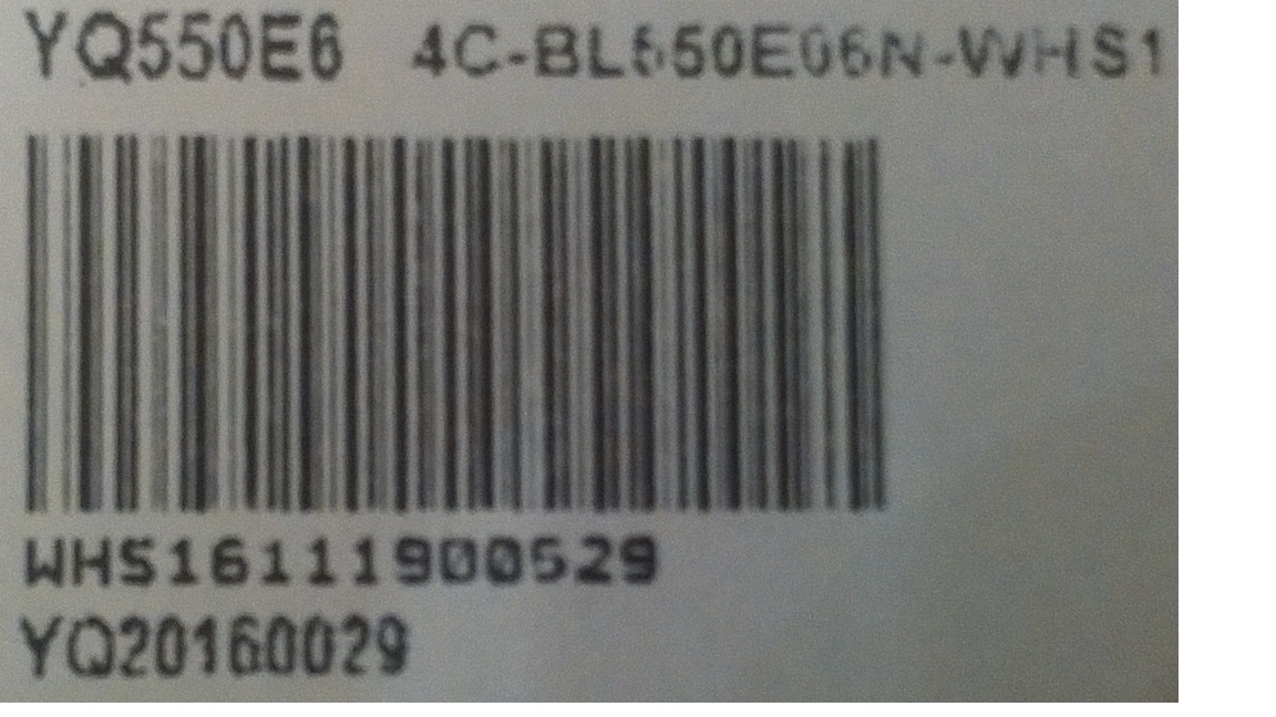

Всем привет!
Ищу матрицу для тв AKAI LEA-55B57P.
Сзади наклейка YQ550E6 4C-BL550E06N-WHS1

olegaman писал:
Не по этой наклейке надо искать, а по маркировке планок стекла матрицы.
ДОБАВЛЕНО 19/09/2017 14:56
Или по T-CONу, если он есть.

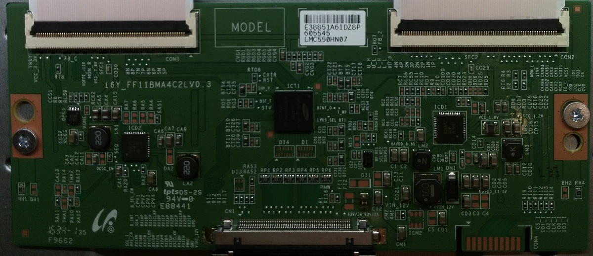

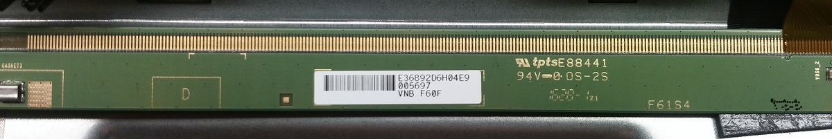

olegaman
Сообщения: 6
Сообщение #7 От 19/09/2017 16:01 цитата
Благодарю.
Получается, Е88441

Сообщение #8 От 19/09/2017 16:33 цитата
Похоже стекло SAMSUNG.
Только в каком родном корыте оно стоит???
T-CON - 16Y FF11BMA4C2LV0.3
Планки - пофигу.
ДОБАВЛЕНО 19/09/2017 17:35
Может быть в этом - http://www.lcds-panel.com/ru/products/LTI550HN08_SAMSUNG.html

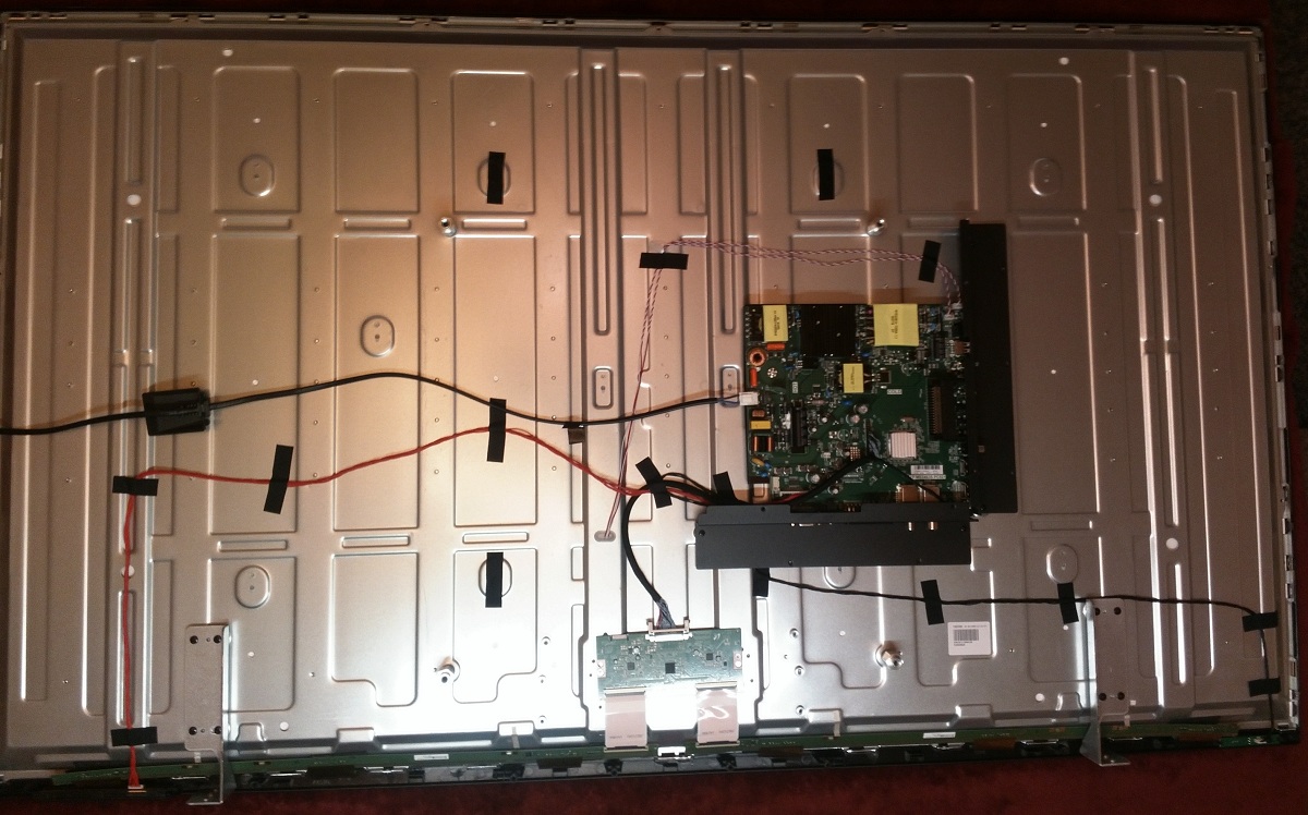

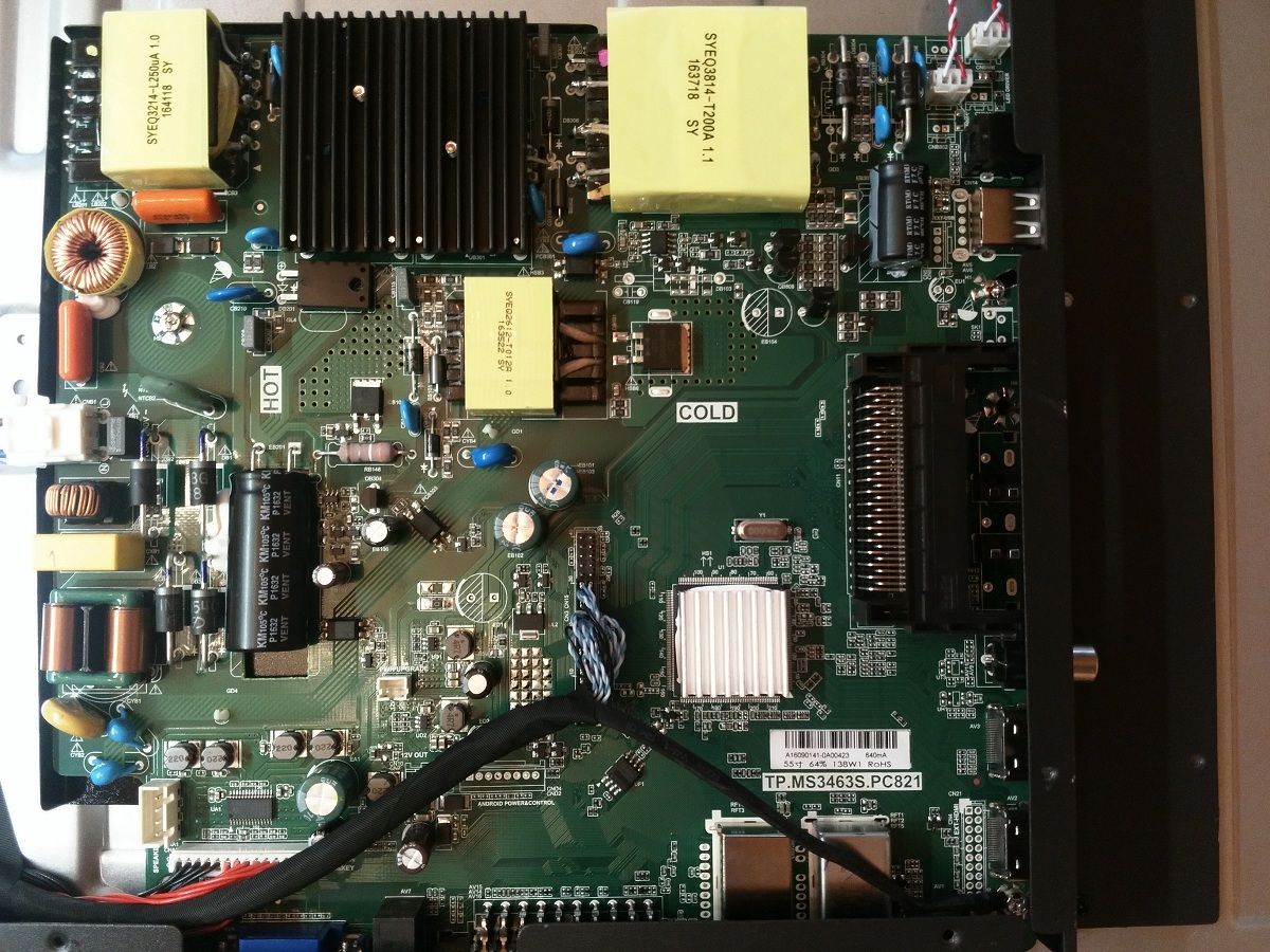

olegaman
Сообщения: 6
Сообщение #9 От 19/09/2017 16:54 цитата
Нет, что-то другое...

alek10
Сообщения: 495
Сообщение #10 От 20/09/2017 10:26 цитата
Борис Горбунков писал:
стекло SAMSUNG.
LMC550HN07...
Похоже, что-то новенькое

Борис Горбунков, пока не в курсе )
Очень похоже, что это LSC550HN07
Но фотки этого корыта нет, а даташит под паролем.
Boris Gorbunkov
Семён Семёныч
Сообщения: 7565
Boris Gorbunkov
Сообщение #13 От 20/09/2017 12:09 цитата
olegaman писал:
Да Вам эта фотка - ни о чем.
В Вашем ТВ фирма АКАЙ использует только стекло от матрицы - закупают только стёкла без корыта - дешевле чем матрица в сборе LSC550HN07 ( стекло в родном корыте )
Корыто АКАЙ делает сам.
Поэтому по фото родного корыта вы ничего не узнаете.
Нужно выяснить - каким T-CONом комплектуется LSC550HN07.
Даже если Вы найдёте матрицу с Вашим стеклом, без корыта одно стекло никто не продаст.
НЕ ПАРЬСЯ - пойди купи такой-же ТВ - дешевле будет стопудово
