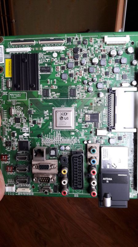

Куплю main ebt60992601 на LED телевизор LG 32LE5500-ZA, панель LC320EUH, Севастополь. После реболинга не предлагать.
  1545485877028а.JPEG  83.35 КБ  Скачано: 283 раз(а)

Есть новый(с хранения) LD01B от 32LD550, дорого.

Не подходит по разьёмам.

По электрике всё подходит, разъёмы тоже, только не будет LAN, 1-го HDMI, AV тюльпанов и сосок тюнера вертикальный. Кликабельное фото прилагается.

Goshatv, дело тут даже не в разъемах LVDS (они могут быть одинаковыми), а что с них выходит.
Евгений373, шасси то разные.

Всё подходит,проверено.

LVDS , разём на управление , разём на PSU.

С этим согласен, но тем не менее работает - http://monitor.espec.ws/section31/topic309495.html

А что Вы думаете о варианте попробовать поменять процессор, заказав его на Али? Дело в том, что на моей плате процессор после прогрева его бытовым феном запускался и телевизор несколько минут работал. Отдал парню, который в нашем регионе занимается реболингом. После этой процедуры телевизор во-первых стал запускаться через 5-7 секунд с вч свистом из БП, ну а в рабочий режим так и не вошёл. Светится при включении подсветка кнопок на рамке и логотип. Это всё. Дело в том, что при заказе видеопроца на Али тоже не факт, что получишь качественный. И автоматом встаёт вопрос, кто его будет ставить. Получается, нужно идти к этому же специалисту...

Снимаю предложение, мой майн оказывается заточен под панель 60 гц, кина не будет.
